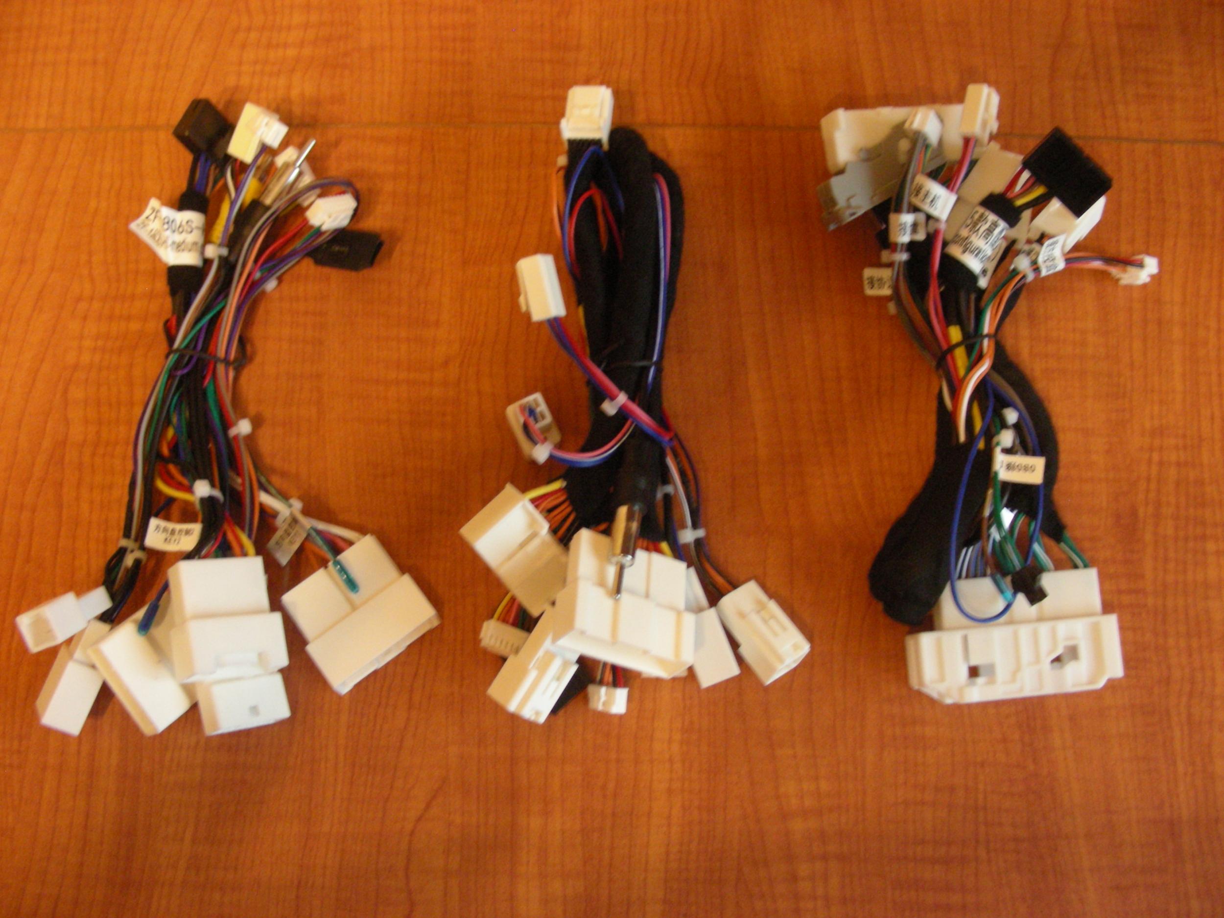

    Пишите вличку - помогу. У данного гу три комплекта проводов в зависимости от года и комплектации ( араб не считается, это для дилерских тачек ):
    Изменено пользователем Stanislas
