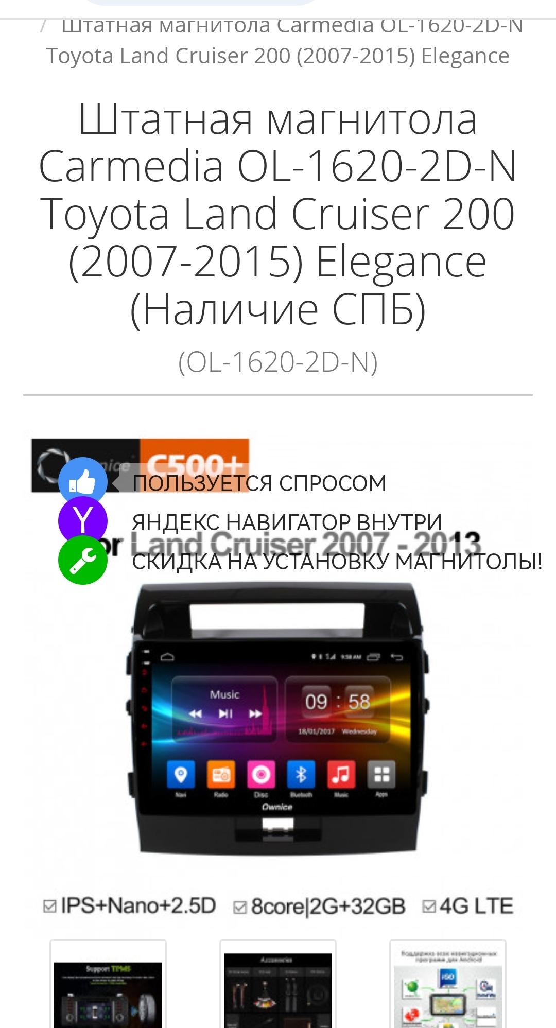

    Мне в стиле 300 не зашла, поставил себе такую
    Мне, для того чтобы обеспечить весь функционал максималки от JBL, подключили магнитолу через AUX и всё играет шикарно. В тейесе у официалов не гарантировали, что весь функционал от JBL будет работать.
    ps: берите памяти побольше, желательно 6GB, у знакомых 4GB тормозит, а 2GB вообще еле функционирует - вылетает всё постоянно.

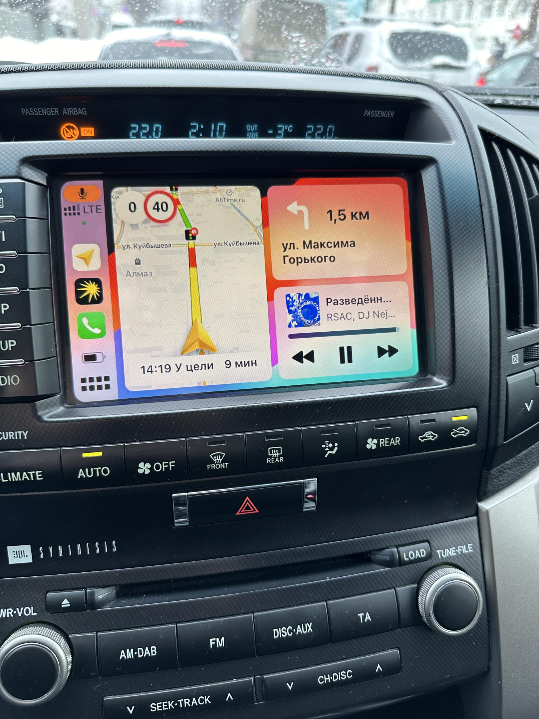

    Буквально вчера поставил себе блок андроид к штатной магнитоле, у меня 11 год юбилейка, обошелся он мне в 39 тысяч рублей. Ставил чисто из-за Carplay, который реализуется через Carlinkit, подключенному к USB блока, сам блок на андроиде 6, который, как я понимаю, устарел давно. Из минусов - блок не ставится пин ту пин, пришлось к некоторым проводам подматывать провода от блока и в оболочке Carplay переключение треков не управляется со штатных кнопок. Звук регулируется через штатные кнопки, так как вывод звука осуществляется через AUX и штатный усилитель.

    В моём случае андроид участвует только в том, чтобы запустит Carplay. Тормозов соответственно никаких не ощущаю, ютуб и телевизор смотреть в движении у меня тяги не было и нет, только музыка и навигатор. На экране выглядит так (см. вложение).
    4 минуты назад, Callme сказал:
    Это картинка с телефона туда передается  или оно само по себе работает ?
    А аудио в это время штатное работает или тоже с андроида ?

    4 минуты назад, AZIAT сказал:
    Это у айфона есть такая штука, как Carplay, у андроида соответственно AndroidAuto. Оболочка адаптированная специально для авто, нужно чтобы была аппаратная поддержка.
    Аудио можно включить штатное в любой момент, но из блока аудио не будет, если не выбран аукс, т.к. выбираешь или радио или диски, или аукс, что-то одно.

    Я отключил свой айфон от штатного блютуза, а т.к. карплей коннектится по блютузу, то и работает всё через приставку, а приставка выводит звук на штатный усилитель через аукс. Карплей включает в себя в том и числе и звонки через громкую связь, а она реализована через штатный микрофон, к проводам штатного микрофона, в том числе, подматываются провода от приставки.

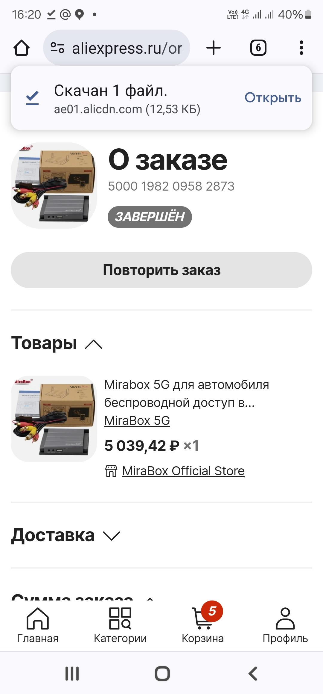

    Очень-очень похоже на то, что у меня
    Т.к. покупал давно, то никак не могу найти её в истории покупок на Али :(  Подключение: +, -, aux, сервисный режим головы - это когда отключается ручник, а сигнал скорости, как и прежде,  идёт на голову и соответственно корректно работает навигация и видео показывает. У меня рестайлинг после 12 г.в., там совсем все иное в сравнении с предыдущими поколениями (07-08, 08-11). Проблем с подключением не возникло, подключения были с подмоткой к штатным проводам и плюс пара новых пинов. После подключения в голове появляется новый пункт меню. Если интересно, живые фотки экрана могу сделать через неделю (раньше не доберусь до машины). Подкчение по wifi , в меню телефона жму smart view (проверил работу на самсунг S10, s20u, s22u, s23u, iPhone 11 pm, 12pm,13 pm,15pm). Управление со смартфона, т.к. это же отзеркаливание экрана смартфона (мне для навигации бОльшего и не надо). Мобильник и соответственно приставка поддерживает мультизадачность (навигация + аудио/радио, включенные на мобильнике), входящие звонки в обычном штатном режиме, громкость регулируется с кнопок на руле .
