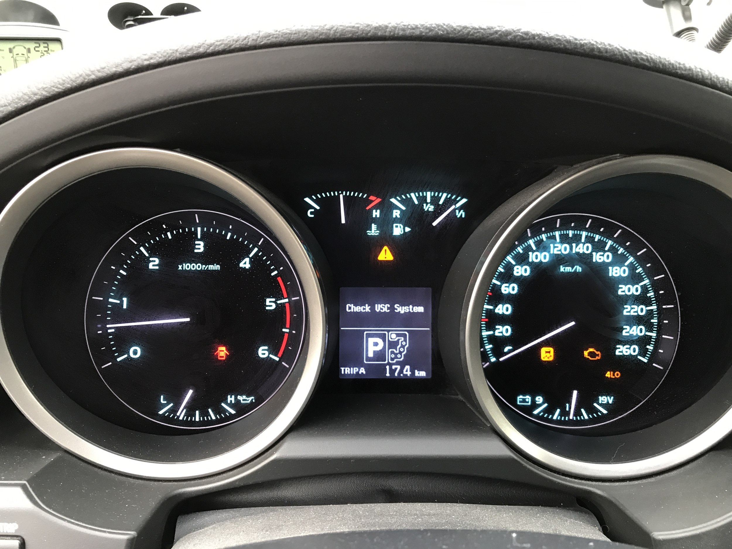

Ехал по трассе около 400 км, затормозил без криминала, сворачивая на второстепенную, сразу упали обороты, замигала лампочка 4 low и загорелся значок двигателя.
На холостых при педали в пол, ровно 2500 оборотов. При движении, плохо тянет и разгоняется на 4-5 до 75 км, макс. 1500 оборотов.
На попытку заблокировать межосевой диф не реагирует, понижайку не включает.
Скидывание всех клемм не помогает.
Ехал на охоту, ближайший дилер в Вологде, примерно 270 км.
Поеду в Череповец, но там нет Тойоты. Не уверен, что диагносты знают, что смотреть.
Может хотя бы предложить им с чего начать?
Еще и машина арабская на ручке, таких там и не видывали.
Да, на прошлой неделе ковырялись в тормозах, может там чего хрюкнулось...

смотрите сначала ошибки, потом по ним можно понимать что происходит. либо блоки упаравления турбинами, либо актуаторы... может по топливной системе быть проблема... причин много, нужно начинать с диагностики блока управления, там всё будет отраженно.
  • Откуда: Челябинск
  • Машина: TLC 200 4,5TD
Диагностика показала ошибку ECM (модуль контроля двигателя).
Сбросил ошибку, все нормально. Езжу третий день, ничего не выскакивает.
Так и не понял что это было.

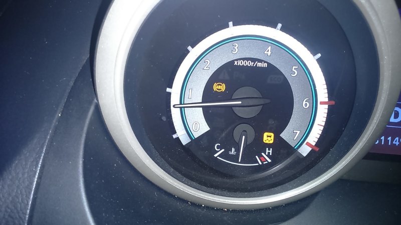

Приветствую!
Други, произошла аналогичная ситуация, загораться стал ABS и VSC на PRADO 150. Возникала она в течении 5 минут но не в коем случае не в движении а после остановки на светофоре секунд на 20-30 и в момент трогания с места загоралась гирлянда. Почитав форумы нашел тут опыт коллег по несчастью которые лечили сей трабл заменой батарейки в метке. Когда у меня загораться стал часто значек (восклицательный знак в желтом треугольнике) я воспринял это как о замене батарейки в метки и всё, но не мог подумать, что могут быть такие последствия, кроме того села батарейка и в метке самой сигнализации. В метке сигнализации распространенная батарейка и стоит пара 140 рублей, а вот в метке PRADOса ценник на батарейку дикий нашел и заказал . Сейчас уже три дня поездок и ни разу герлянда не загорелась как бы я не пытался ее заставить включится хотя еще в три дня назад это дела легко и просто с первой попытки.
Поезжу еще, если загораться начнет обязательно отпишусь.

а почему в Москве, другие регионы тоже не отстают. Батареек CR1632 для ключа 200-го и 570-го как грязи в магазинах на любой вкус, цвет и кошелёк. При этом, как указывал выше, к включению описанной в названии темы гирлянды, батарейка отношения не имеет. В 90% случаев причиной того является актуатор понижайки в раздатке, точнее потеря контакта его положения, остальные относятся к АБС и пр. Если напряжение батарейки в ключе опускается до критического уровня на панели загорается соответствующая словесная надпись, при потере связи с ключом также пишется надпись и моргает желтый треугольник с восклицательным знаком. Других гирлянд не загорается.

Читал все форумы, нашел в этом форуме в том числе связь с батарейкой метки сигнализации,  понимаете сигнализации а они могут быть у всех моделей одинаковые (у меня Pandora). Первый написал про батарейку именно в сиге. Я поменял именно в сиге и багажник пропал а в метку машины заказал.
Причем тут Прадо 150 и ЛК 200 если проблема всплывающих значков одна, алгоритм один и тот же!?
