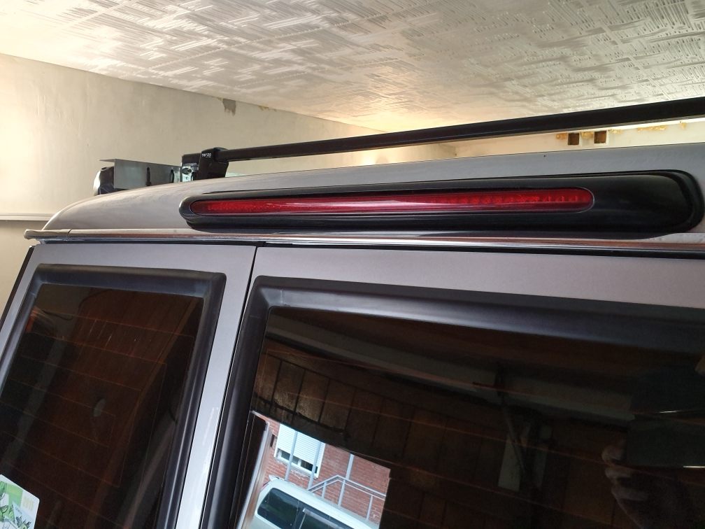

    Ребята, стоп сигнал кто-нибудь снимал? Как он снимается, снаружи, или внутри салона нужно подбираться?
    • Машина: 80-стд, 91 год, 1HZ и 78 1HZ 2011 год
    Я снимал, там 2 защёлки плотных по краям... Снимается пластик чёрный наружу, потом пару болтов под 10 головку вроде, и маленькая резинка в проход кузова. Я через неё как раз завёл освещение на багажник. Советую снимать в тепле, пластик своеобразный. По поиску ищется фото на форуме. Я с телефона , не удобно искать к сожалению.
    Изменено пользователем archer
    • Откуда: Новосибирск, Академгородрк
    • Машина: TLC 76,4.2HZ
    1 час назад, archer сказал:
    Спасибо! Тему с фото нашёл. Хочу через него антенну второй рации завести.
