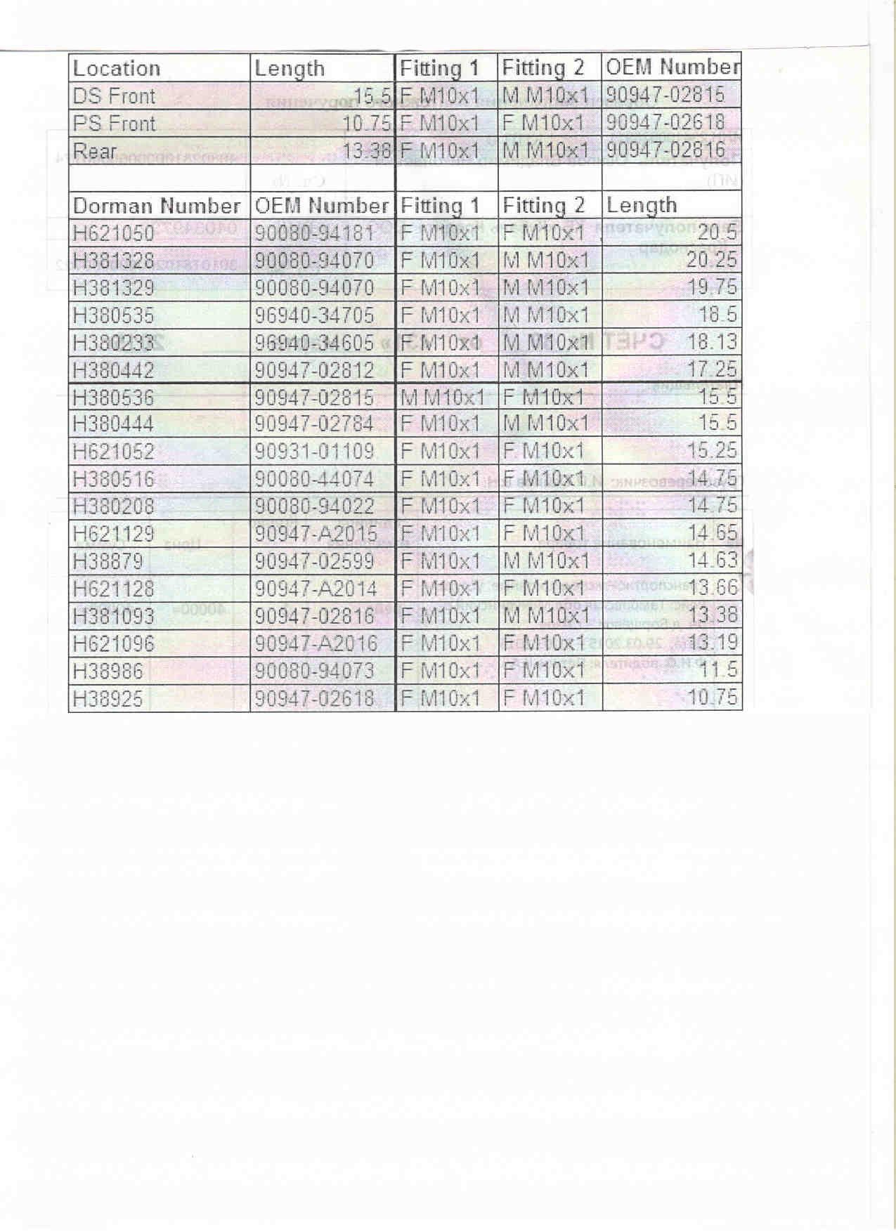

    Всем здравствуйте. Задняя подвеска лифт плюс 2. Шланг тормозной кажется коротковат. Чем заменить? партномер
    • Откуда: Ростов-на-Дону
    • Машина: LX 470, TLC 80 1FZ-F, TLC 75 3B
    16.02.2020 в 21:55, Madman сказал:
    Может поможет табличка.
    • Откуда: Жуковский М.О.
    Спасибо. Длинна в инчах судя по всему?
    Ага.
    Это я с ih8mud стащил, кто-то здесь ссылку давал.

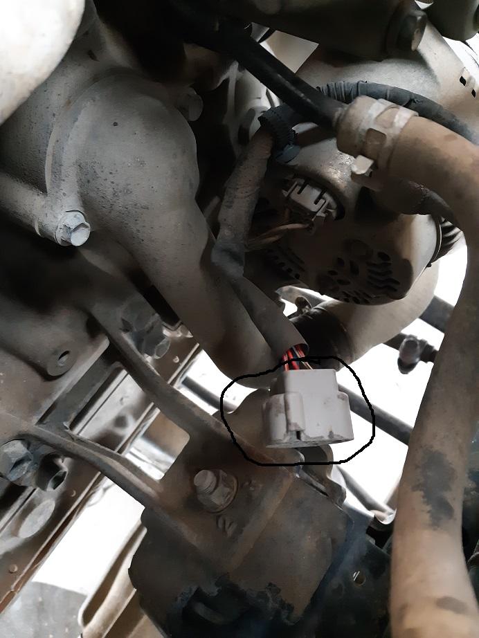

    Всех приветствую!
    Для общего развития хотел узнать, для чего этот разъем в проводке HZJ77 ?
    Коса идет на генератор и заканчивается этим разъемом.
    Изменено пользователем Виктор Сибирь

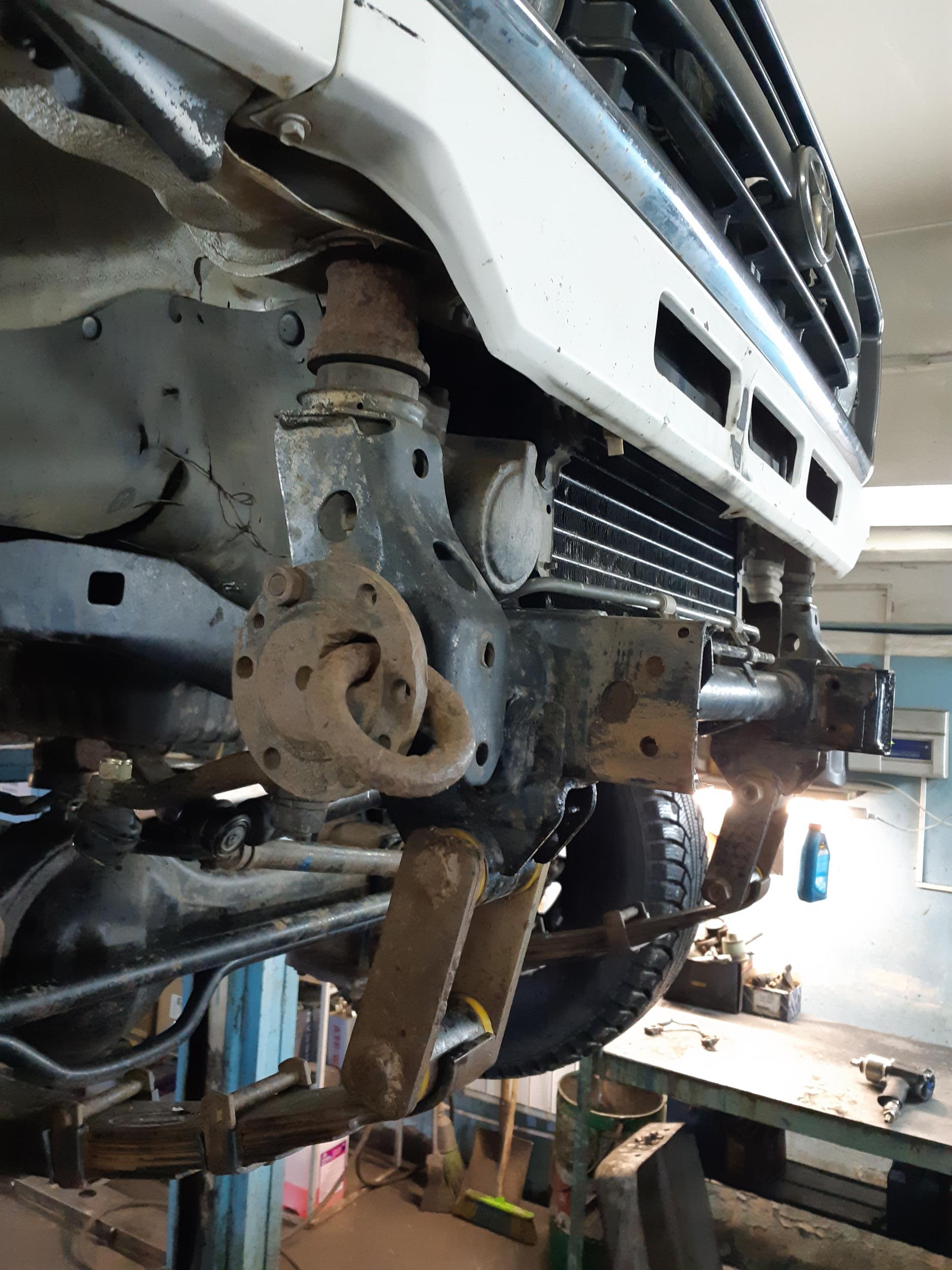

    • Машина: 215 4,7 LTD, ТЛК HZJ77
    Всех приветствую.
    Вопрос от "чайника".
    На фото "колхозные" серьги рессор на вывешенной машине, это они нормально стоят, например на кочке они не могут во внутрь завернуться ?
    8 минут назад, Виктор Сибирь сказал:
    При каких то условиях могут .
    Чтобы гарантировано не завернулась , надо чтобы рессора длиннее была.
    ps
    полуось в трубе зачем ? Запасная чтоли?
    16 минут назад, AZIAT сказал:
    ps
    Это в Барнауле так "якорь" хранят.
    Досталось "наследство" с машиной.
    7 минут назад, Виктор Сибирь сказал:
    Прикольно.
