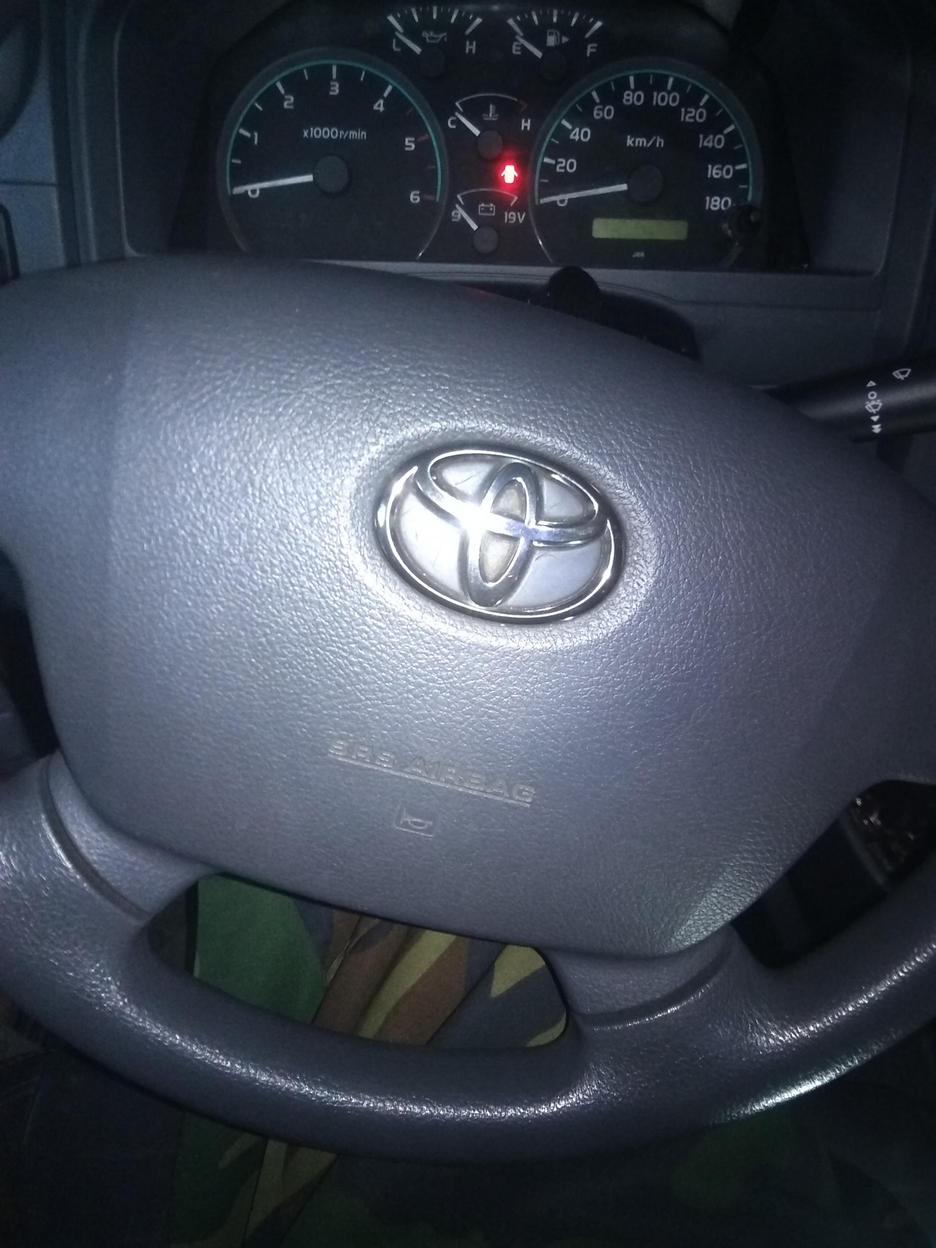

    05.01.2021 в 16:03, Артём сказал:
    Если постепенно пропадает, то виноват обычно концевик на руле.
    Прошу указать как снять " кнопку" клаксона на руле?
    • Откуда: Хабаровск
    • Машина: TLK 7
    Эту кнопку. С надписью air bag
    • Откуда: Барнаул
    • Машина: TLC HZJ78 1HDT 40", Tacoma 3UZ, УАЗ
    В смысле подушку?
    • Откуда: Хабаровск
    • Машина: TLK 7
    Нет. Хочу добраться до шлейфа клаксона. Как?
    • Откуда: Барнаул
    Там на тыльной стороне две заглушки, их нужно снять. Под ними два болта под торкс. Их открутить и подушка снимется. Дальше все как на ладони.
