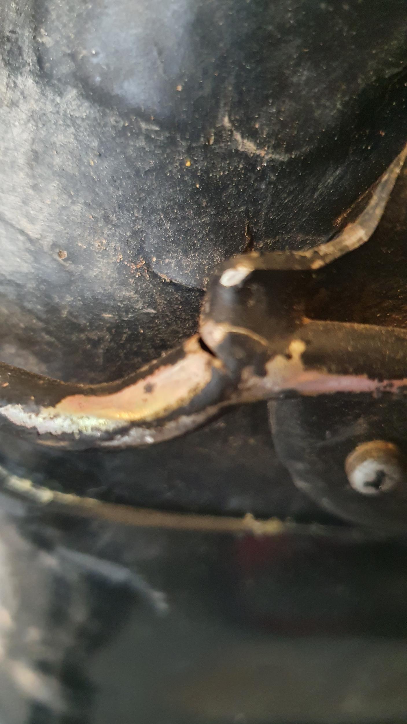

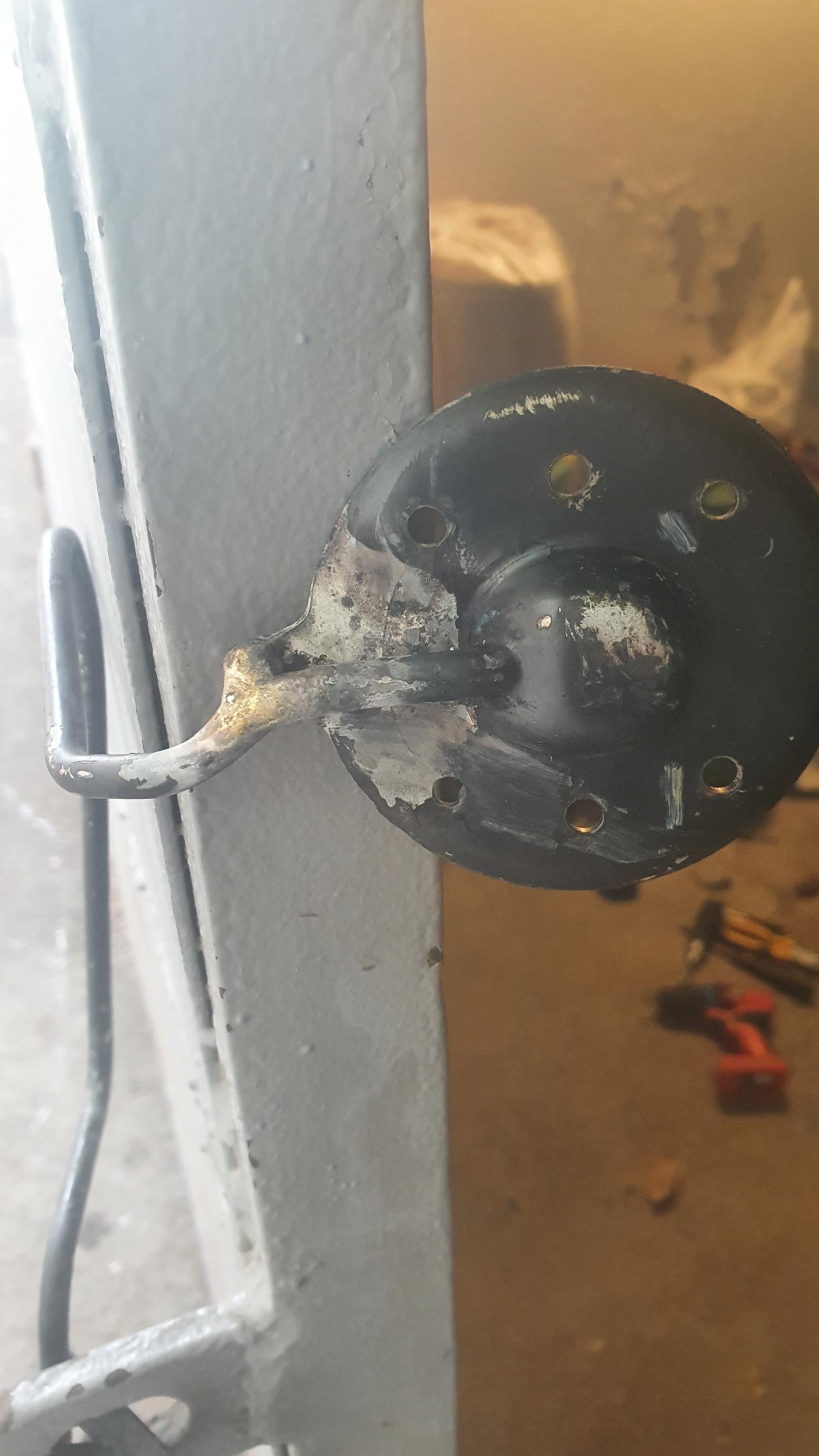

    Всем доброго времени суток,нужен совет.Повреждена трубка на топливном баке. Каким способом лучше и надёжнее залатать трещину.
    По фото не понятно место .  Обычно такие вещи паяют горелкой и  твердосплавным припоем .  Я использую меднофосфорный.
    • Откуда: Грузия,г.Тбилиси
    • Машина: tlc bj75 lv-kr
    Спасибо Андрей, так и зделал- думал что особый сплав, бак лёгкий но магнит притягивает почти как обыкновенное железо. Снял магистраль, зачистил от краски. Паяли серебрянным припоем и флюсом, всё получилось спервого раза. Образовалась трещина на трубке 77179AGASKET, FUEL TANK BREATHER TUBE .
    18 минут назад, gsulkhani сказал:
    бак стальной , просто тонкий , потому легкий.

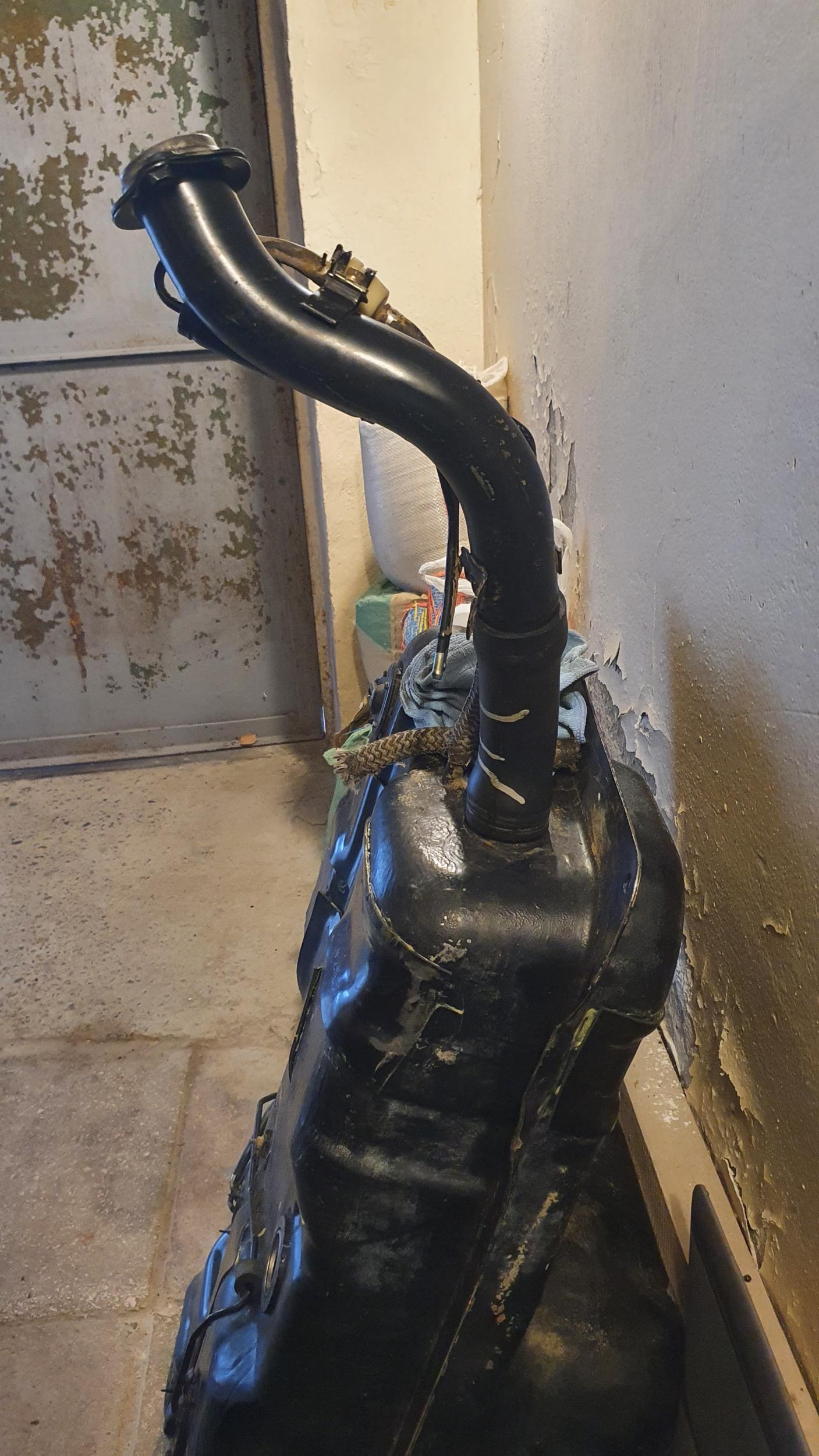

    Доброго времени суток всем. Стал проблемой резиновый шланг соединяющий заливную горловину с топливным баком, после переделок он стал короче. есть желание заменить, на разборке полно шлангов турбо магистралей и охлаждающих путей, но топливных таких размеров нет. Советуют ставить именно топливный шланг. Посоветуйте пожалуйста может можно заменить от чегонебудь или применить от турбо или от охлаждающей системы, или силиконовый.

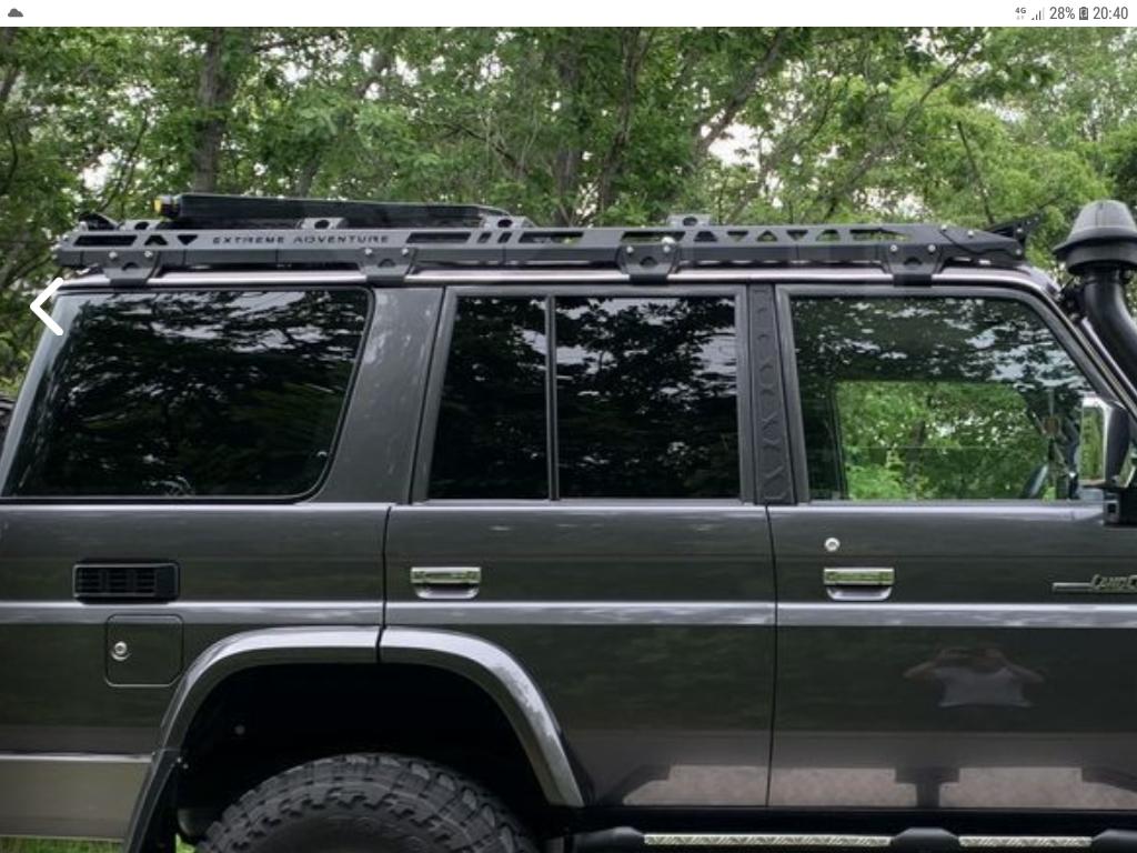

    • Откуда: Якутск
    • Машина: ТЛК GRJ 76
    Здравствуйте. Помогите опознать,может кто сталкивался с таким багажником.подскажите производителя,где можно приобрести?буду благодарен за любую информацию.
