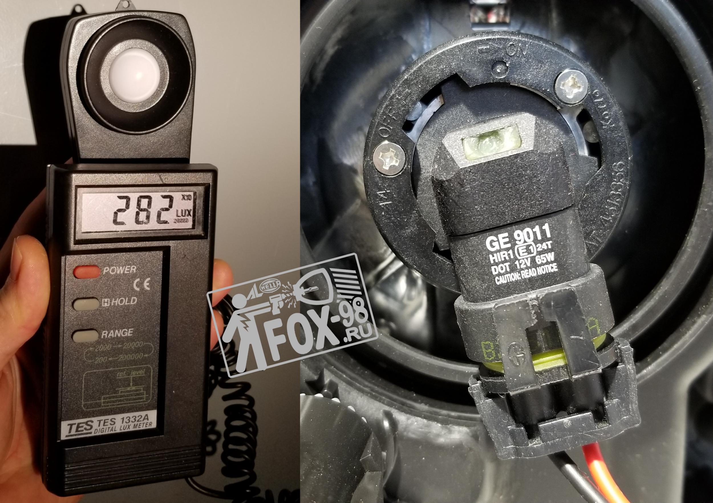

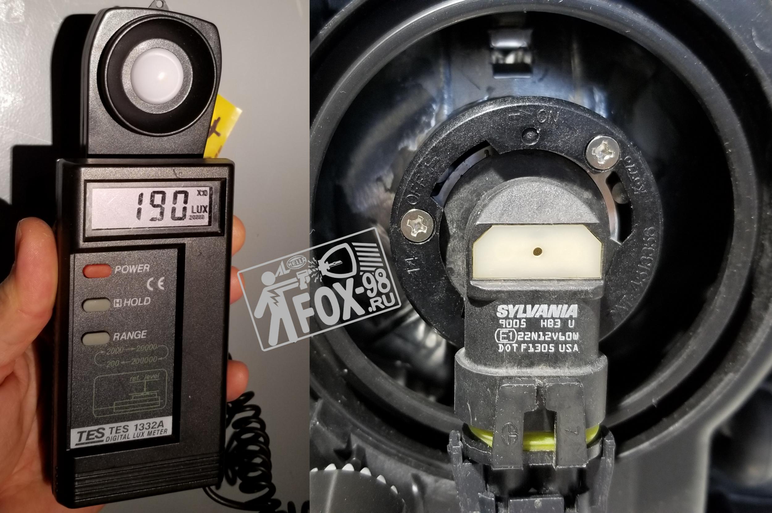

Не далее чем вчера сравнивал в дальнем обычную галогенку с HIR1, для одной и той же фары выбралась самая освещённая площадь с расстояния 5м. Ниже результат на котором явный прирост освещённости, более 50%
Изменено пользователем f0X

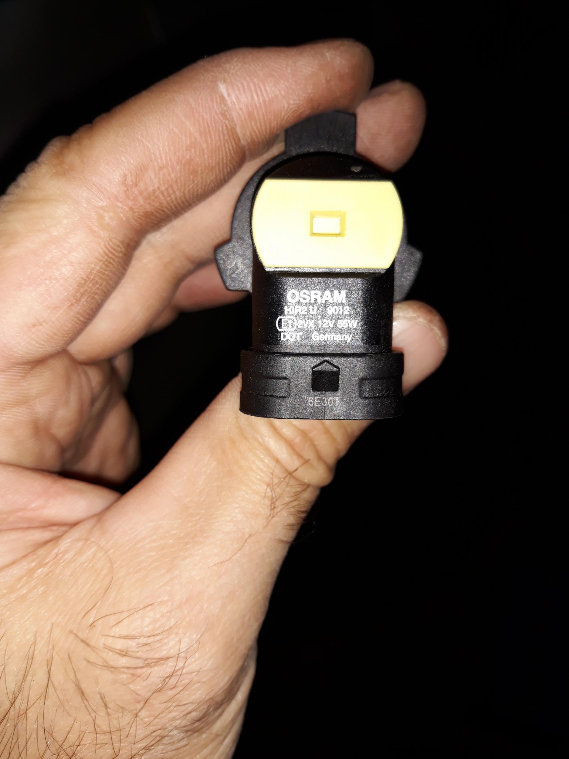

Из ламп HIR2 самый высокий уровень светового потока выдают немецкие лампы VOSLA
Заказать их возможно только по коду GM (см.на коробке)
Вот что нужно для заказа.

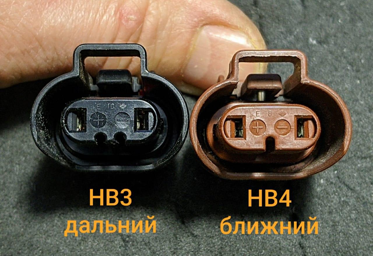

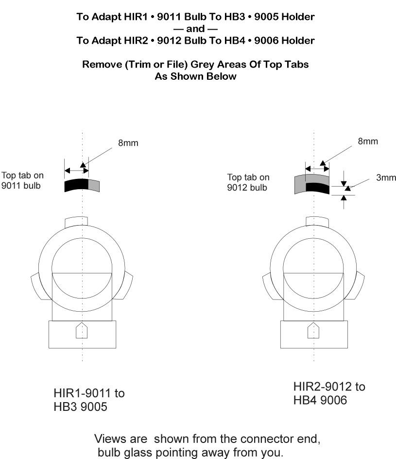

@f0X, подскажи пожалуйста, я правильно понимаю, что на лампах HIR2 разъем только как на HB3?
Под разъем h11 придется переделывать? Или там и посадочное место другое?
Мне тоже было бы интересно...

7 минут назад, Kareland сказал:
Да, но это поправимо: нужно чуток отпилить, чтоб получился НВ4. Верхний лепесток уменьшить.

  • Откуда: Питер, П.Победы +7(9ll)8ЧО-ll98
  • Машина: LX470 и запасной парашют Suzuki GV
Ближний. Посадочное гнездо HB4=HIR2 (9012) c небольшой адаптацией
Дальний. Посадочное гнездо HB3=HIR1 (9011) c небольшой адаптацией

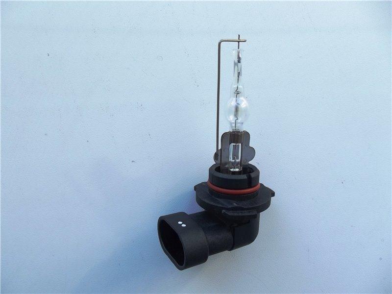

Адаптация ниже на рисунке. Общем нужно слегка подпилить держатель
696166719_WhatsAppImage2020-01-31at14_32_04.thumb.jpeg.796b7db576b573c2ebd5401bb64615d4.jpeg

8 минут назад, f0X сказал:
Александру в который раз - респект! Я пользовался именно этой картинкой, когда внедрял хировые лампы:) А теперь могу и сам посоветовать: не выбрасывайте старую лампу НВ4 и по ней подпиливайте НВ3. Имхо.

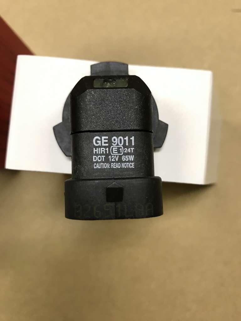

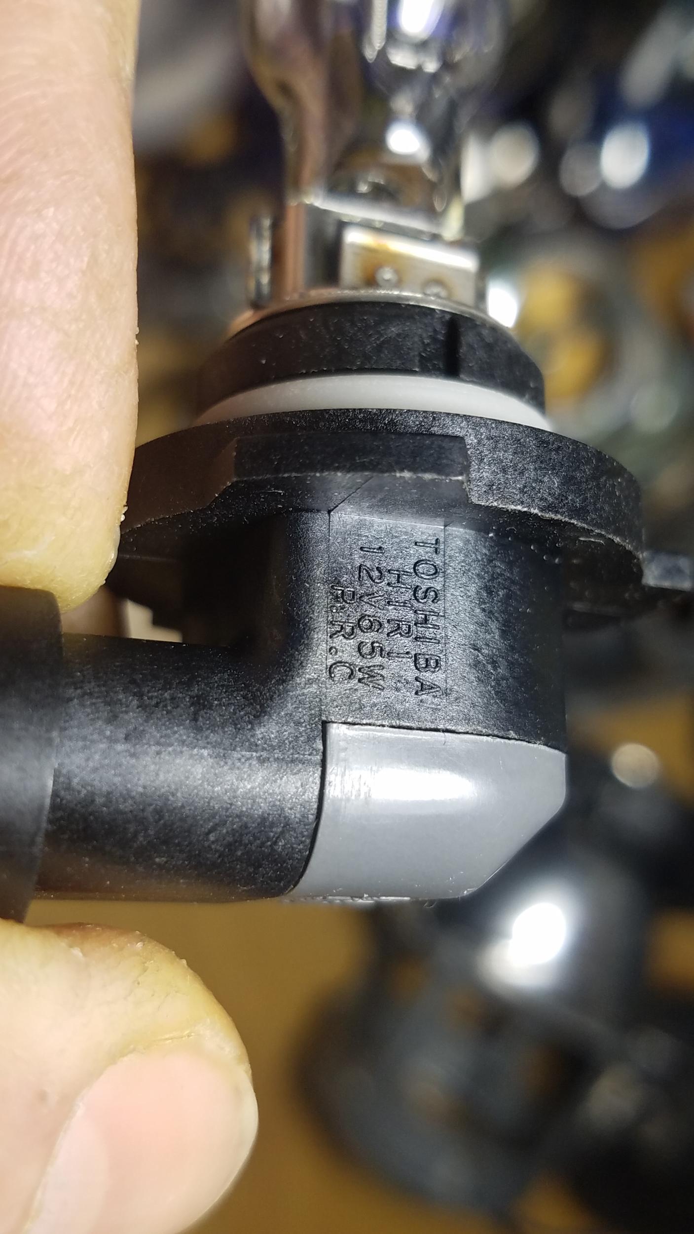

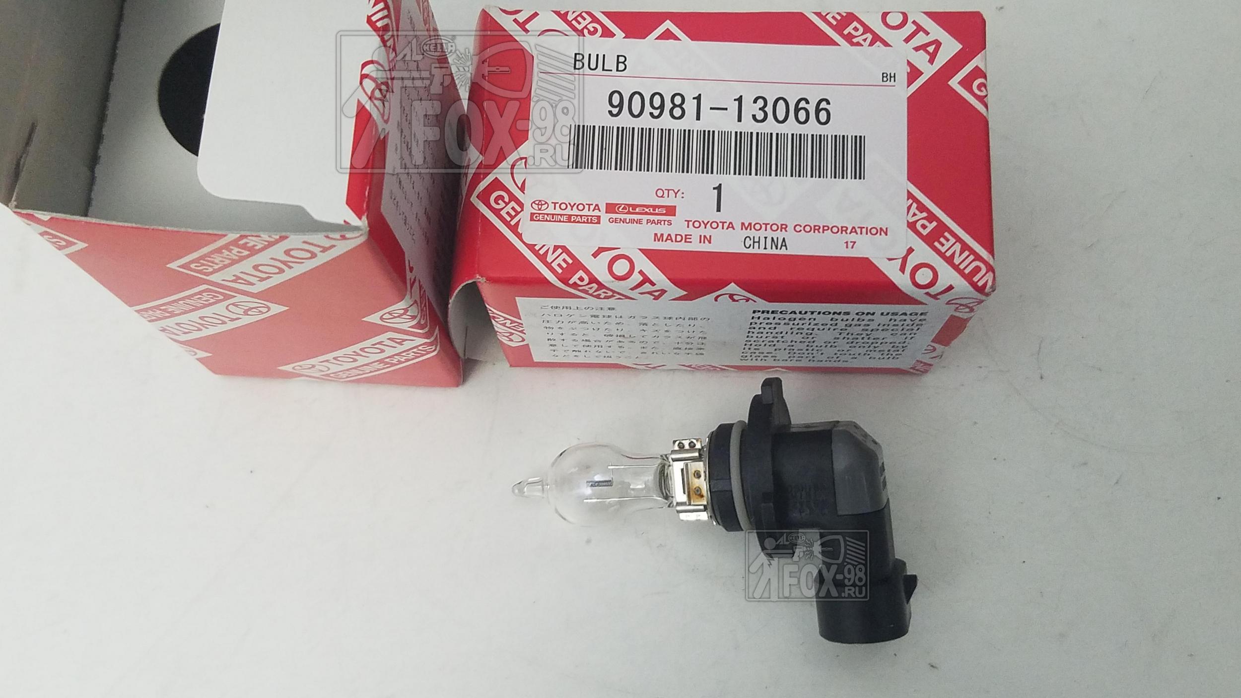

в дальний лучше Toshiba HIR1 (продаются в коробках Toyota) либо GE HIR1 (если найдёте)
