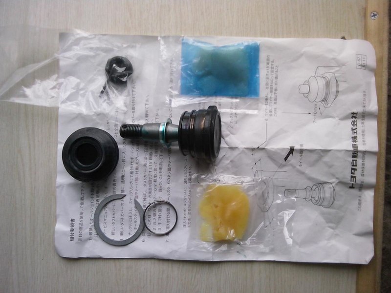

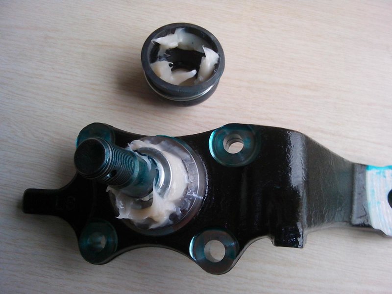

Сегодня получил все шаровые, заказывал оригинал. Если сравнить нижние и верхние, то нижние как то несерьезно выглядят. В пакетике с верхней в наличии инструкция, два пакетика со смазкой, стопорные кольца с гайкой и пыльником. Нижняя в сборе с пыльником и хомутом. Все. Снял с нее хомут, смазки вроде достаточно. Но самая засада, в нижней палец легко крутится от руки и возвращается пыльником.Люфта правда нет. В верхней палец хрен провернешь или сдвинешь. По совету Ziliboba нижние обожму головкой. Я так понял, ни у кого палец в оригинале жестко не ходил, свободный ход.
Вопрос по верхней, в инструкции сказано: Wipe off grease from the ball stud thread and tapered surfase. Т.е. надо стереть всю смазку с нее, она консервационная чтоли? А после этого набить смазкой из пакетика?

Смазку с пальца стереть надо, после установки пыльника.

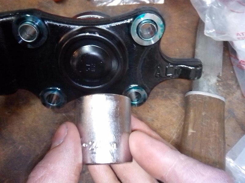

а как обжимать головкой шаровую?

С обратной стороны головку на 24 (как на фото выше), со стороны пальца подставил по бокам две огромных головки, в длину выше пальца. Все это дело засунул в мощные тиски и тянул, пока палец не стал немного туже крутиться. Без фанатизма, основная работа шаровой на вырывание, а не выдавливание в обратку.
