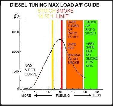

    Смотрим на картинку, и, там где "бедная смесь" самое низкое EGT.

    5 часов назад, FinnD сказал:
    Почитайте еще раз теорию по ссылке, которую я Вам дал ранее в теме по FTE, и Вы поймёте, что никакого расхождения картинки с теорией нет. При сильном обеднении температура ЕГТ безусловна мала, так как топлива сгорает слишком мало, и момента с мощностью так же мало или слишком мало. Всё самое интересное начинается в режимах снятия максимальной мощности и момента, когда топлива на единицу объема сжигается столько, что ЕГТ становится реально критичной. Вот именно там важны отклонения в соотношении топливо/воздух. В случае слишком сильного обеднения или слишком сильного обогащения - ЕГТ всегда низкая. А вот небольшое отклонение от расчетного коэффициента избытка воздуха, ведет к резкому увеличению ЕГТ. На Вашем графике наглядно видно, что на пике кривой ЕГТ в районе стехиометрического состава (STOICH) даже небольшое обеднение ведет к резкому росту ЕГТ. Поэтому важно находится именно в оптимальном соотношении. Что там за стоковые соотношения и безопасный тюнинг, и для какого мотора и мощностей они даны - это большой вопрос, здесь важна совокупность степени сжатия, давления наддува, опережения и фаз грм у мотора. Посему имейте ввиду, что данная кривая будет сильно отличаться для атмосферного и турбо-дизеля. И главное - на этой кривой не видно диапазона максимального момента. Понятно, что он коррелирует с ЕГТ и выбросами NOx, но не симметрично относительно точки экстремума.
    Конкретно в моём случае, при убавлении топлива в режиме макс. нагрузки я получаю заметный рост ЕГТ. Можно было бы сказать, что у меня что то не так настроено, но вот как быть с тем, что аналогичный результат получают все остальные, кто модифицирует моторы более высоким давлением наддува.... И все борются с повышением ЕГТ именно прибавкой топлива. Если убавлять топливо еще дальше, то машина просто перестаёт нормально тянуть, но зато и ЕГТ начинает падать. Это говорит о том, что в нашем случае максимальный момент лежит с левой стороны относительно точки экстремума кривой ЕГТ, и когда мы начинаем обеднять смесь, ЕГТ начинает расти.
    Еще раз повторю, что речь идёт о режиме максимального момента и мощности, а не о спокойных крейсерских режимах, которые попадают по коэффициенту A/F в зелёную зону, и где коэффициент избытка воздуха составляет 1.7 и более единиц.

    Ну в целом как-то так. Основа (как в твоем графике) нормальной работы ДВС в любых режимах (особенно близких к предельным) соблюсти стехиометрическое соотношение окислитель/горючее = 14,55/1,0.  Тогда ДВС будет везти весело и долго.
