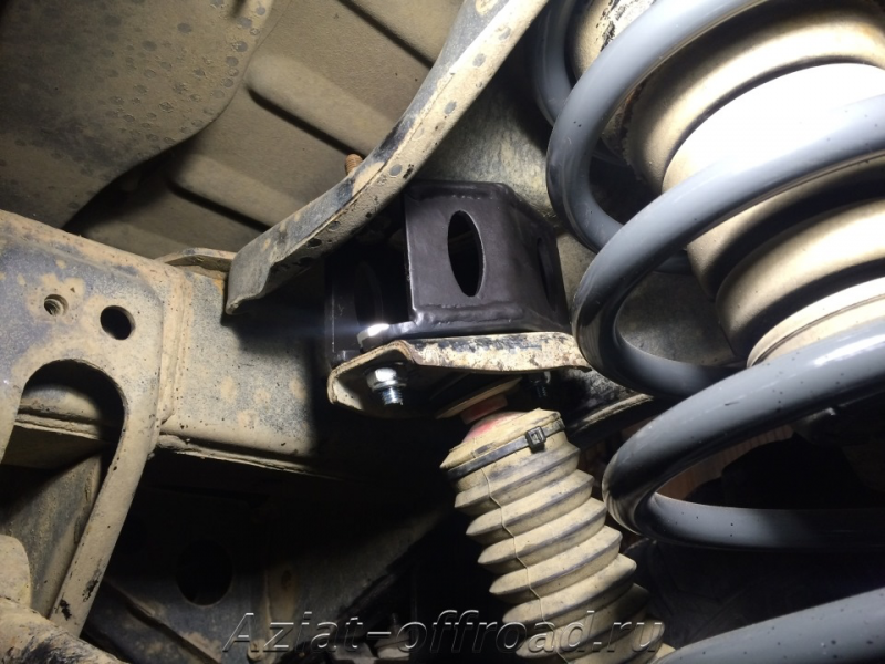

  • Откуда: Анапа
  • Машина: Тойота Хайлюкс Сурф
31.08.2020 в 16:33, AZIAT сказал:
Здравствуйте. А таких кронштейнов на 130 Сурф под ТЕМС амортизаторы нет?
10 минут назад, Алекс Анапа сказал:
Добрый вечер.
Там же просто отверстие в раме . Такой кронштейн не куда прикручивать.

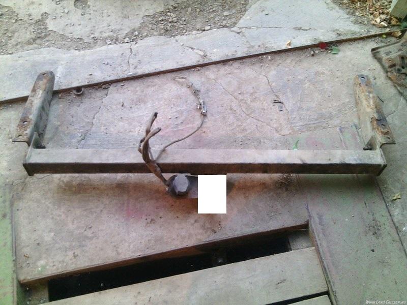

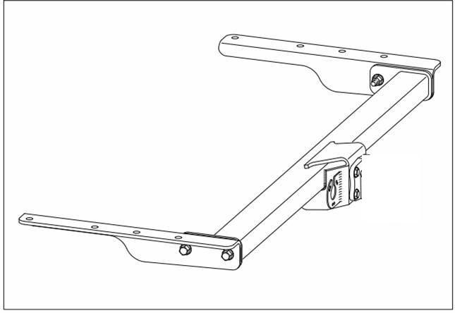

Можете изготовить такое:
для KZN185 под фаркоп от УАЗа?? УАЗовский фаркоп как под "шар", так и "крюк".
Может Ваше решение по изготовлению этой "приблуды" будет лучше. Как мне самому, так хотелось бы, что б этот крепеж был между концами рамы. Кузов у меня поднят над рамой на 2".
Благодарствуйте
Изменено пользователем kav-tomsk
редактирование
7 минут назад, kav-tomsk сказал:
Добрый день.
В теории можем . Но не проще это купить готовое в магазине? Тем более , в свете последних законов , на фаркоп нужны сертификаты.
  • Откуда: Томск
  • Машина: TOYOTA HILUX SURF, 1KZ-TE, 1997
4 часа назад, AZIAT сказал:
Добрый день.
Да сам фаркоп возьму в авторизованном центре (и сертификат с них стрясу), а вот к чему его крепить?
