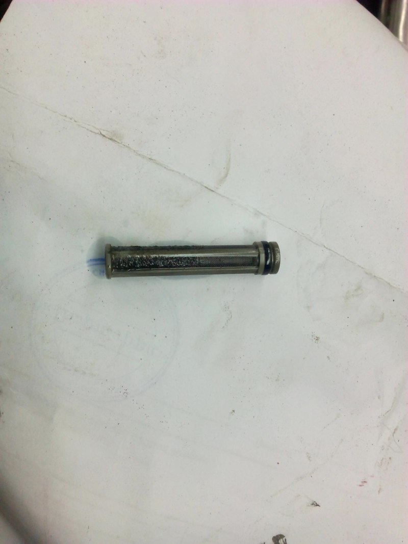

  • Машина: 105 , фонарик, ножик, лопата, 2 стропы, бывают весла, пила, топор, пропеллера - нет, гусениц тоже. Эх.
Она оычно в глубине стоит.шурупом поковыряй,если есть то она зацепится и вылезет.
А если ее нет,ну и фиг с ней.
Значит ранее вытащил кто то.
Вот не давно у чела вытаскивал :
post-21102-0-24580200-1427145590_thumb.j
