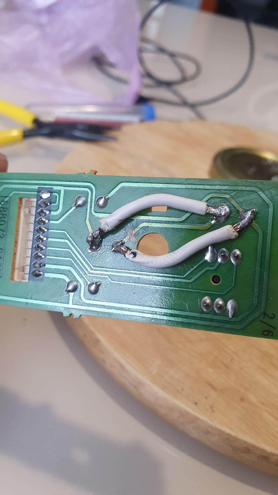

    Всем привет!
    Все знают что на подсветку кнопок антенны, межосевой блокировки, включение задней печки, обогрев зеркал и обогрев заднего стекла идут лампочки 6 вольт. Лампочки такие в Новосибе не купить, в чип-дип под заказ дольше чем с Китая. В самом китае ни кто гарантию не дает что лампочки на 6 воль не окажутся насыпанные с одного ведра с 12-ти вольтовыми. Кто то тут писал что заезжал в сервис и ему переделали их с 6 на 12 вольт, подумал надо снять блочек где аварийка и разобрав посмотреть чо да как. Вскрытие показало что 6 воль получается по средствам подключения лампочек последовательно, но для чего это надо было делать мне не понятно. В общем переделал все на параллельное подключение теперь у меня там живут лампочки обычные 12-ти вольтовые хорошо светят и прекрасно себя чувствуют. В эту субботу буду заниматься переделкой подсветки 3-х нижних кнопок которые тоже подсвечиваются лампочками 6 вольт.
    Подскажите пожалуйста, какие лампочки идут на подсветку экрана и климат контроля и в каком количестве? Можно номер и фото или просто фото. Вот так переделывал если кому интересно.20221030_141027.thumb.jpg.52cdd59b2d46d21953a4b8e3936201eb.jpg
    Хочу подобрать Който лампы чтоб поставить и забыть про них на долгие годы.
    Предварительно смотрел плату кнопок подсветки нижнего ряда в климате, там получается 2 подключения по 2 лампочки на 6 воль. По суте точно такая же схема переделки, единственно хде лампочка под заглушкой там ничего перепаивать не надо просто вынимаешь патрон с лампочкой и ставишь перемычку а с другой парой тоже по средствам разрыва одной дорожки.

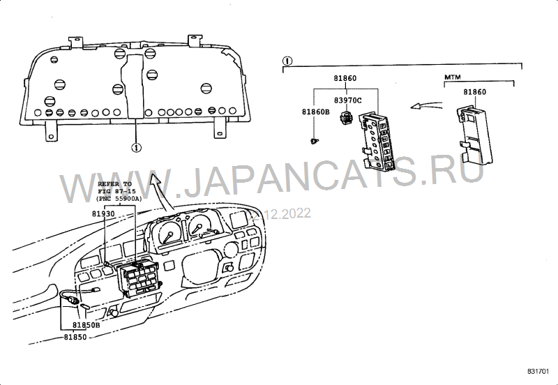

    не горит лампочка передачи D/ в каталоге узел нарисован целиком. Да и как поменять лампочки другие в приборке, как снять панель на 80 VX правый руль.

    • Машина: ПРАВильный "Зелёный Кузьма" HDJ81, VX LTD, 1HD-FT, АКПП, лифт 2", катки 33", EW 12000, LSD, `95г.в.
    24 минуты назад, Дмитрий 62 сказал:
    Там все отдельно прекрасно меняется. Начните с шурупов под козырьком пробирки, дальше все понятно станет

    • Машина: МПС, ТЛК 80
    337a574103f39c428d3ded45.thumb.jpg.07743da5955f44ea0766ac21fe990eb6.jpgТам на каждую передачу, o/d, snow и power своя лампа. Ищутся по: лампа миньон 4х10 мм

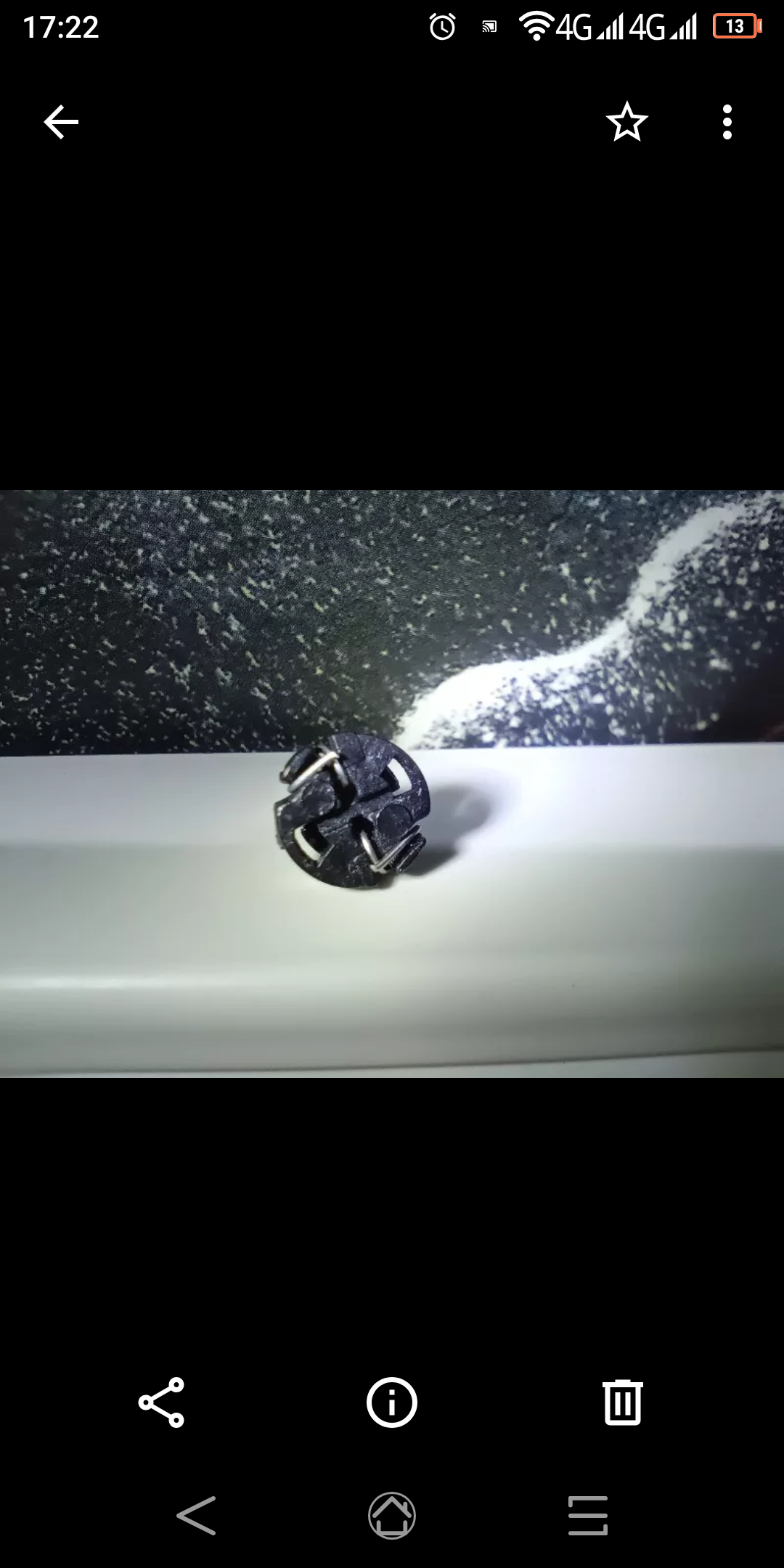

    Все проще, усы вставляются в пластиковый цоколь и оScreenshot_20221202172205.thumb.png.ea00ad19c3232233d1d9ac377ec6c824.pngбматываются вокруг него.

    • Машина: LC 100 FJR 1300
    30 минут назад, Дмитрий 62 сказал:
    понял. распаять и припаять)))
    Ничего паять не надо! Это только кажется, что лампочки впаяны в плату, на самом деле, если потянуть вверх, лампочка вместе с цоколем легко снимается, а потом легко вынимается из цоколя. Надо просто в цоколь вставить новою, откусить "усы" и вуаля!

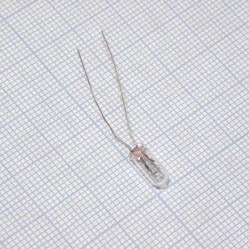

    3 минуты назад, _mike сказал:
    imageproxy.php?img=&key=7258b8d18b590b4d
    Спасибо добрый человек)!!

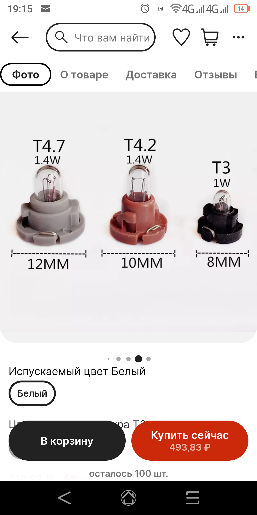

    Всем привет!
    Менял лампочки уже несколько раз в управлении климатом. перегорают  и всё. Хочу поставить диоды, но не хочу заморачиваться с впайкой сопротивлений - тоже не совсем хорошая схема.
    Хочу попробовать поставить понижающий модуль на LM2596 https://www.chipdip.ru/product/lm2596-dc-dc-module.  и ставить готовые Led  T лампочки с аликитая.

    15.02.2023 в 00:09, MixaTal сказал:
    Всем привет!
    К чему такие сложности? Достаточно поставить оригинальные лампочки.
    • Откуда: Den Haage - Moscow
    • Машина: TLK 100 бензин 4.7 Forester 2.0 T/tb Yamaha "iron max"
    6 часов назад, Nike сказал:
    Плюс. Поставил оригинал и забыл.
