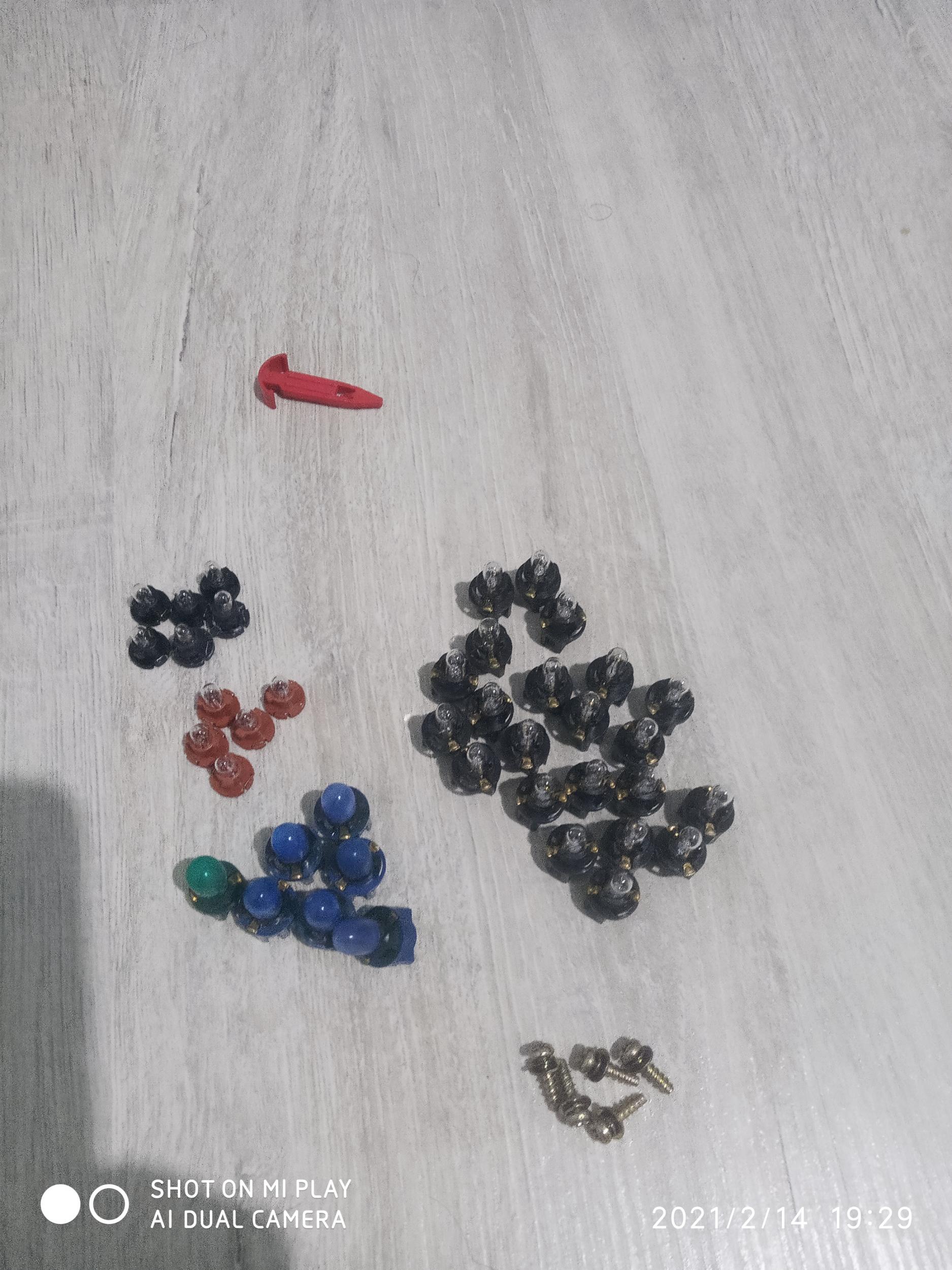

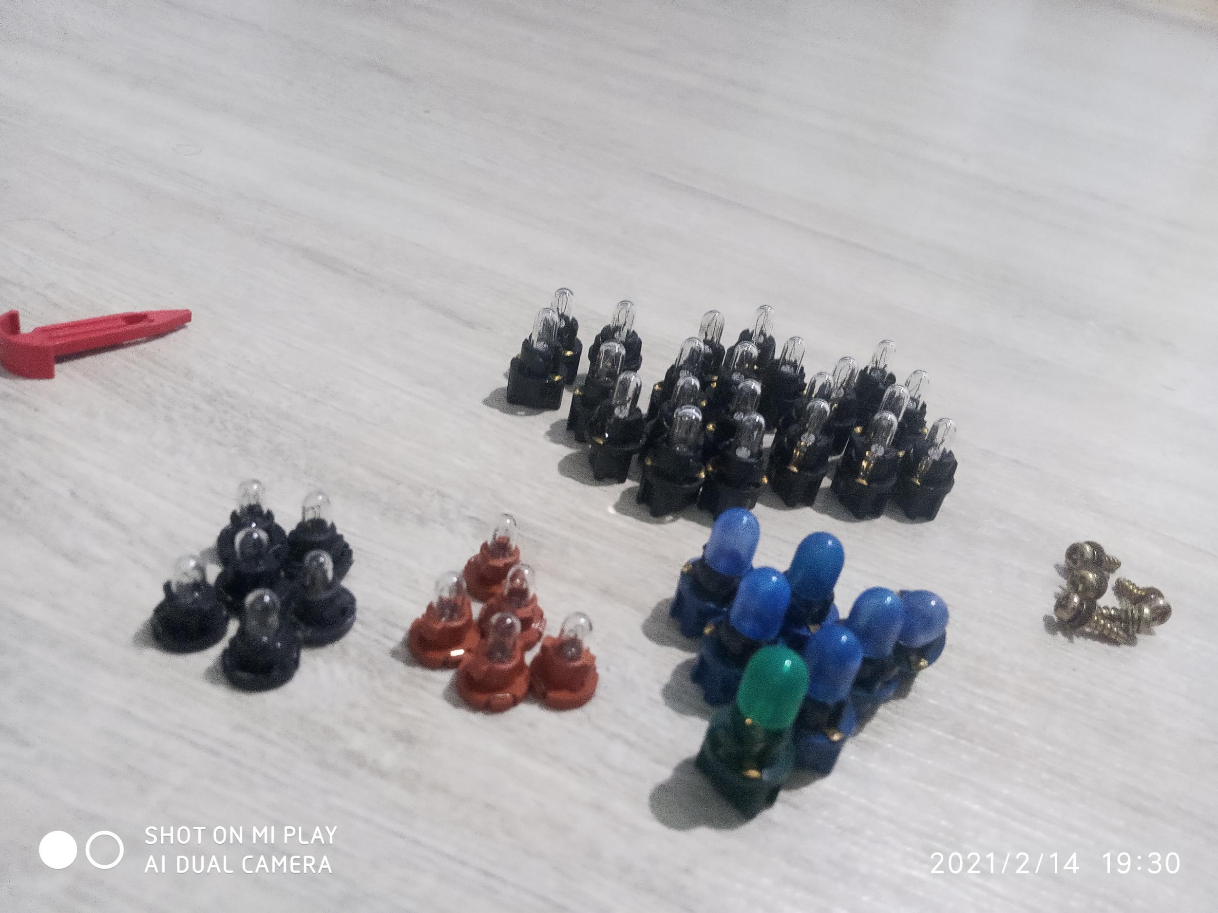

смох только сегодни.
по лампам - синий налампочник - подсветка панели приборов, почему один с зеленым - пояснить уже вряд ли смогу.
с терракотовым цоколем - это на селектор акпп, они были 6 - но одну я поставил на свою.
черные рядом с терракотовыми  - это тоже с с приборки - на память - вроде как дальний, поворотники и тп.
остальные ч черным цоколем - лампы диагностических цепей - типа масло, аккумулятор, ручник и тд
