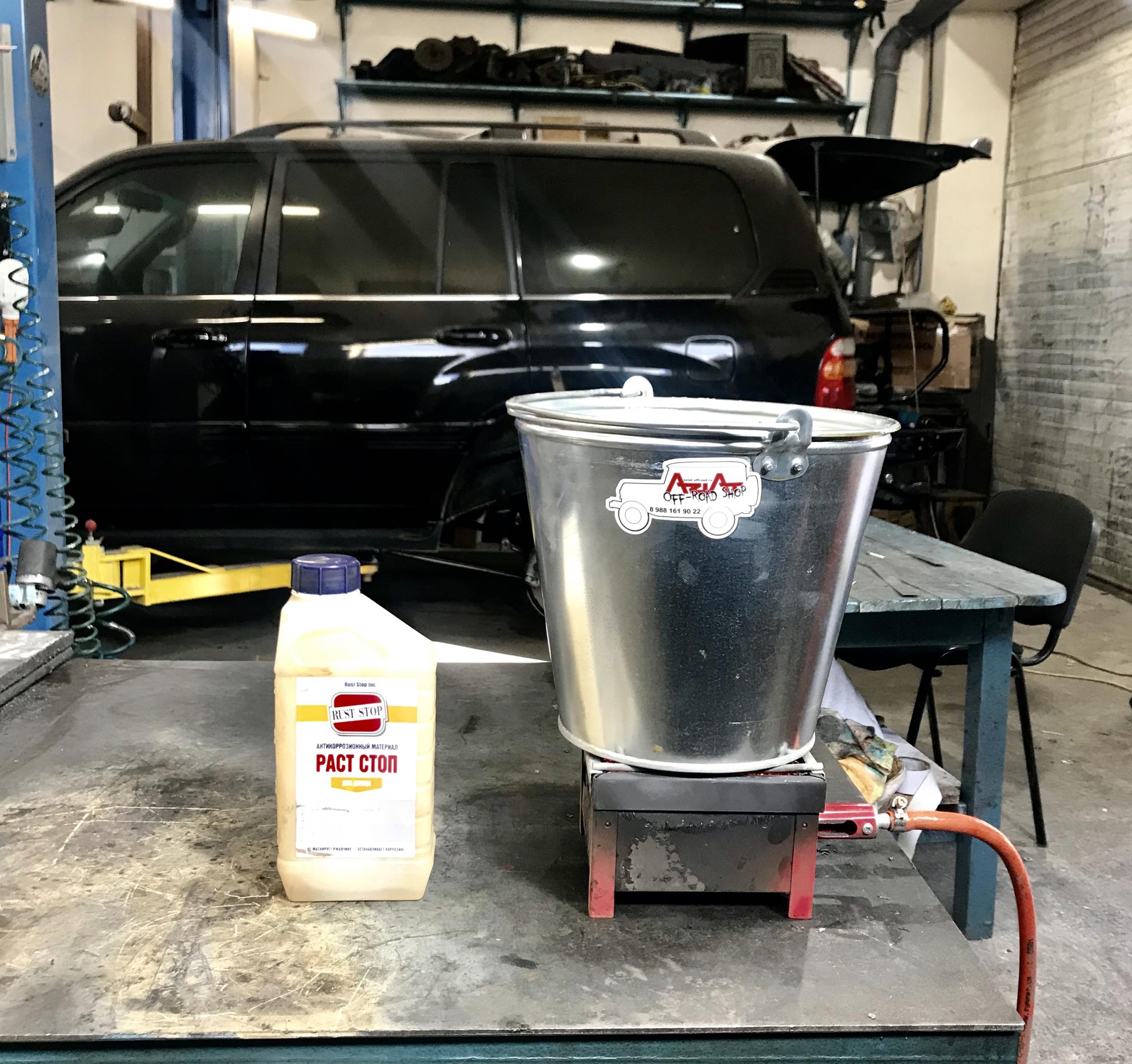

На просторах драйва подсмотрел состав: 2/3 пушсала, 1/3 растстоп Б (или ATF говорят вполне его заменяет). Попробовал сварил варево, нанес на небольшой кусочек, за неделю пятно расползлось на сантиметр в сторону на кузове комнатной температуры. Затем мазанул место со шпатлевкой на подкрылке. Шпатлевка через некоторое время "отстрелилась" сама по себе на стоячем авто (видать под ней уже была ржа). Также состав получился горючим, имейте ввиду этот момент, может стоит добавить секретный противопожарный компонент который активируется при высокой температуре. Возможно, когда смесь снаружи авто смешается с грязью это не будет проблемой. Но в порогах и стойках в случае сварочных работ может быть сюрпрайз, очень внимательно нужно быть со сваркой. Я бы предложил в скрытые полости кузова пшикать только один расстоп Б, как я предполагаю, там гореть особо нечему, потому как он ложится тонкой пленкой. А вот смесь с пушсалом класть только снаружи и внутрь рамы, то есть где можно легко заметить и потушить.

В марте этого года залил все полости и плоскости нагретым пуш.салом из гравийного пистолета, в пороги смесь пушсала с отработкой.
Сало вытекало из полостей только на солнце, в жару.
Под капотом все крылья, подкрылки залил, летом поднимался вверх по перевалу кату-ярык тогда почувствовал запах топленого сала, в процессе ежедневной эксплуатации сало не бежит.
Сало в данный момент покрыто слоем грязи , если палочкой провести по кузову (над задним мостом) под грязью слой желтого пушсала

Я пополам мешал.  Два ведра на машину ушло. Потом два года лезло из всех щелей, как на солнце постоит .

А ты не в баллон её лей а в ведро и из ведра шлангом к пистолету бери.
На счёт растопа, моё мнение это то же самое что взять литр масла моторного, самого дешевого, добавить в него 100-200-300 грамм (по консистенции надо смотреть) сала, сварить и остудить, на выходе получаем тот же самый расстоп.

Ну, ведро тоже было, в нем нагревал изначально.
А так мовильница подогреваемая газовой горелкой как сама банка, так и носик.
