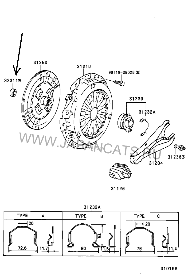

Парни помогите со сцеплением. Для стыковки 5vz-fe с мкп от 3vz, рекомендовано взять рестайловый комплект сцепления(диск,корзина,маховик) от 130 4runner и выжимной от 5VZ.
Пока в сомнениях и не рискую оформлять заказ. Сердобольных просьба поправить если что не то.
Взялся искать рестайловое сцепление на 130 runner. Нашел такие парт номера :
диск ( 31250-35161 )
корзина ( 31210-35071 )
подшипник выжимной ( 31230-35090 )
  • Машина: Toyota 4runner 130
Порыв немного нашел бург форум с такой ситуацией, перевел. Может криво, но суть понятна))
Я снял маховик с нового двигателя(5VZFE) и проверил, чтобы убедиться, что к коленчатому валу ,подходил направляющий подшипник от МКПП (3VZ)  вала коробки передач, потому что некоторые из 3.4L двигателей в автомобилях с автоматической коробкой передач имеют коленчатый вал,  не совместимый с направляющим подшипником, по английски звучит как (pilot bearing или bearing for input shaft) МКПП. ссылка на ресурс http://4runneroffroad.com/threads/28-3-0-to-3-4L-swap-(3VZ-E-to-5VZ-FE)-into-1991-4Runner?s=ff3971b82640e561d2efa63db834310f
Видимо придется брать подшипник от 3VZ мкпп чтобы не терять время на установку, если будет несоответствие. Голова кругом)))

Чтобы пристыковать МКПП к мотору, нужен рестайловый маховик, рестайловое сцепление и выжимной от 5VZ (он длиннее).

  • Машина: T4R-130,5VZ МКПП,силовики,COMEUP 12000,шнорк,33,лочные мосты
и еще один раз про сцепление,хотя уже спрашивал-но прочитав вновь темы запутался.
Сцепление должно быть 250мм.
Такое стояло на последних 3вз и на всех 5вз-верно?
сцепление 250мм от 3вз и 5 вз одинаковое.
Если у меня сцепление после снятия движка окажется 240мм,буду менять на 250мм.Маховик и диск беру от 5вз.
Выжимной все же брать от 3вз или от 5вз?на форуме видел оба варианта,какой правильный?
