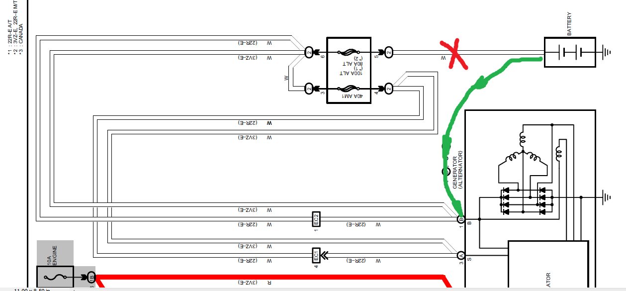

 Здравствуйте. Подскажите ,пожалуйста,  может было у кого. Стал замечать пролемы с электрикой кузова:
1. При включении ЦЗ кнокой при работающем моторе, на секунду вспыхивают ярче передние фары, при заглушенном моторе - наоборот на секунду тускнеют.
2. При включении поворотов  дёргается стрелка вольтметра, если включить аварийку стрелка дергается еле заметно.
3. При нажатии стеклоподъёмника, стекло может еле ползти, на полпути как будто срывается и идёт быстро.
 По моему, 2 и 3-й пункты стали проявляться после замены моторной косы с хайсовской на прадовскую.
Массу на кузов с аккума проверял, может где плохая масса в салоне. И где могут пересекаться ЦЗ, повороты и стелоподъёмники?
  С электрикой по свапу проблем нет,  но вот думаю, может что-нибудь нарушил в электрике под панелью приборов.
  Всех с Новым Годом!
  Вроде бы есть одна версия. Разобрался, что у меня плюсовой провод с АКБ на блок предохранителей обрезан, а питание на потребители идёт через цепь: генератор - блок предохр., т.е. какбы в обратную сторону:
  Не знаю,поможет или нет, но всёравно нужно переделать, т.к. цепь: АКБ - клемма "В" генератора без предохранителя.
Подскажите, пожалуйста какое сечение провода нужно, с учетом того,что длина будет 1.5 - 1.7 м. Родной был наверно см. 30-40. Ну и может, кто напишет, как у него релализовано.
