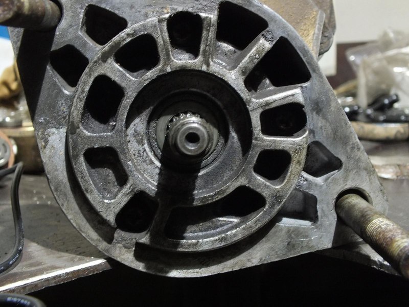

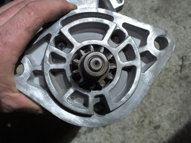

    Ладно, хлопцы, отвечу уже сам в своей теме.... Во-первых по стартеру: соточный имеет
    другую шестерню, но при этом прекрасно встает на место - без замены шестерни! Потому что у него смещен приводной вал относительно центра посадочного места.
    100-точный:
    post-6227-0-08880600-1427018480_thumb.jp
    80-точный:
    post-6227-0-26902800-1427018550_thumb.jp

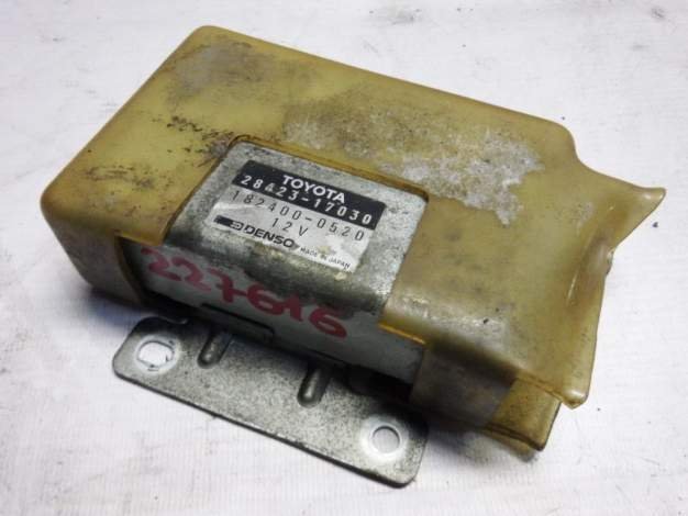

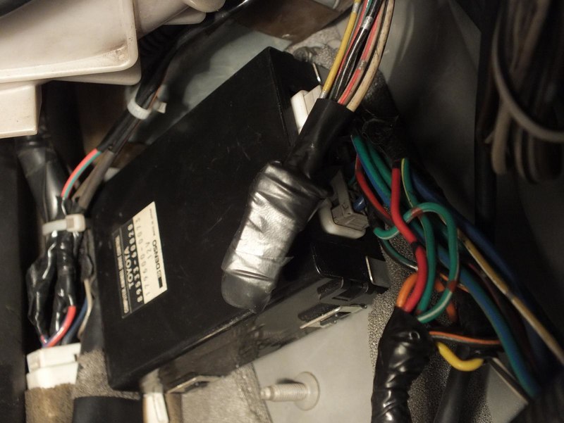

    1) на таймере - перемычку между "3" и "7" . сам таймер подключать уже не нужно.

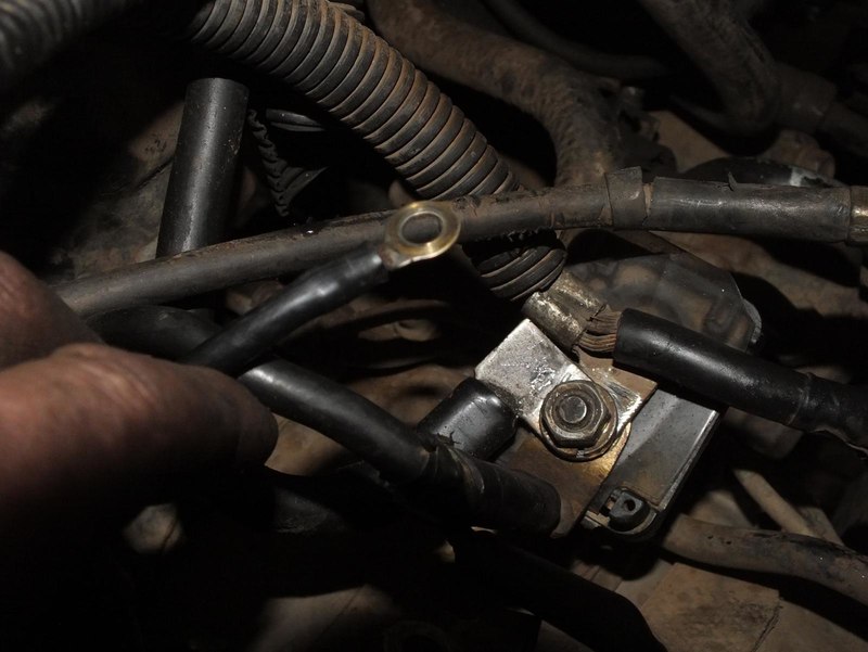

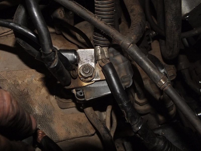

    2) под капотом -  к плюсу на контактной площадке прикручиваем плюс с правой АКБ.
    post-6227-0-94320500-1427020160_thumb.jp

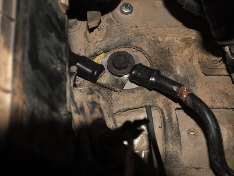

    минус с левой скручиваем с проводом, идущим на блок двигателя, на арке колеса через болт.
    post-6227-0-18851200-1427020213_thumb.jp

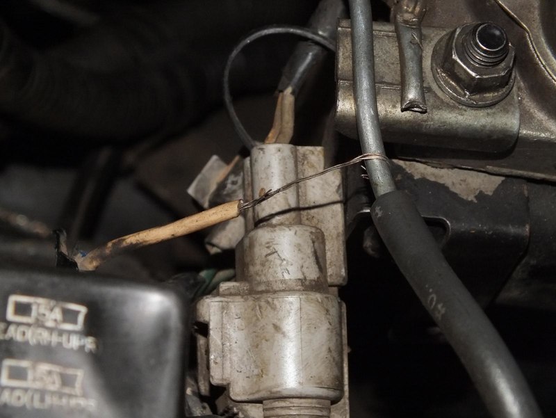

    провод (один из двух тонких, но не самый, стоявший на реле 12/24 на "+Б2" прикручиваем на плюс - по нему идет теперь 12В на реле стартера (силовой)
    post-6227-0-79992300-1427020243_thumb.jp
    провод (второй, потоньше) прикручиваем на массу - он отвечал за отключение генератора
    при пуске двигателя. Если не прикручивать - нет зарядки.
     Можно уточнить , это таймер стартера 12 24 ,в корпусе серебристого цвета, что в правом крыле, в ногах пассажира (лев руль)?

    Да от него. Себе недавно тоже от сотки поставил. На шестерне на один зуб меньше. Всё работает отлично.

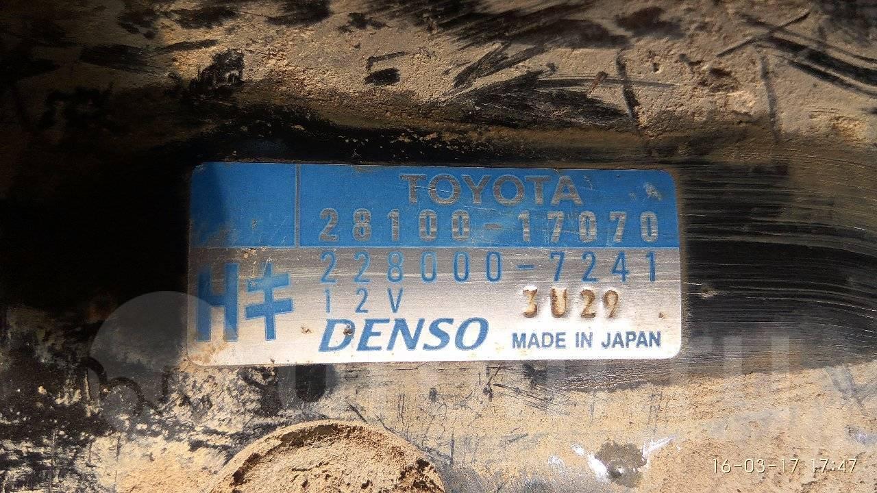

    Я поставил с номерком 28100-17070 12в, 11зубов.
    hdfte,hdj100,hzj105, 3кв.
    Мой стоял на 105 .
    Есть еще 2,5 кв.
    На фото в сообщении #21 таймер установлен, и к нему подключены все провода. Или на фото  не тот таймер? То есть таймер можно полностью демонтировать, соединив на оставшемся в проводке разъёме 3 и 7 пины?
    • Откуда: Ленск
    • Машина: TLK80
    8 часов назад, Dead Moroz сказал:
    Да. Только сам таймер в 23 посту а в 21 на третьем фото только замотанный изолентой его разъём на фоне реле свечей накала

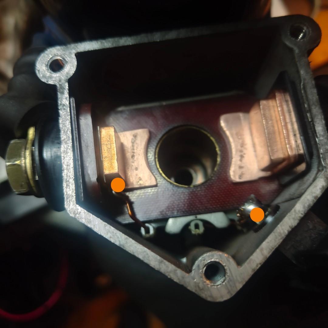

    Всем привет,втягивающая обмотка должна звониться на удерживающую?

    02.05.2025 в 21:41, annapurna сказал:
    Вопрос не понял, но должна звониться во всех направлениях и на корпус. Там две катушки и три вывода.
