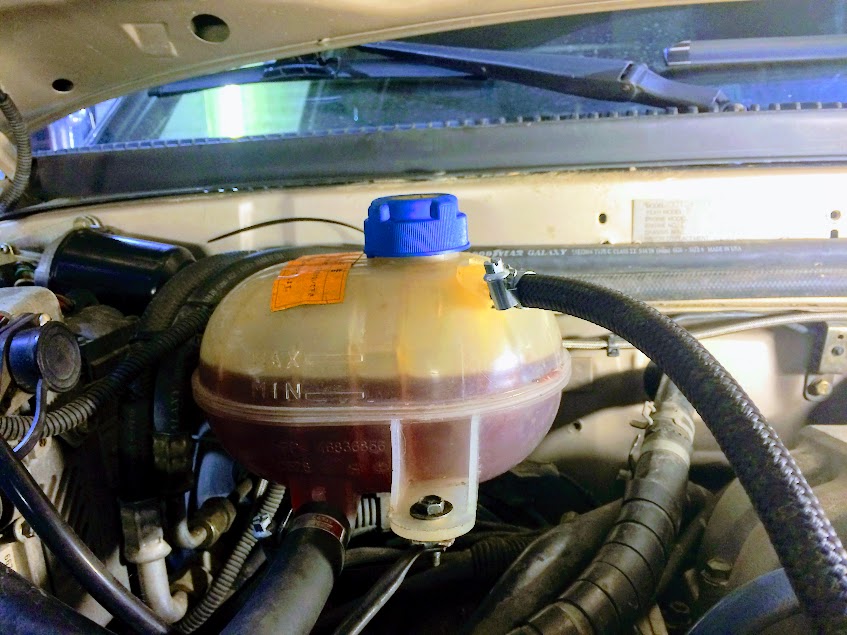

    Кстати ; система охлаждения на моем авто .закрытого типа .  С расширительным баком .
     А от чего бачок, не подскажешь?
    • Откуда: Spain Torrevieja
    • Машина: UZN 130 1UZ-FE
    VAG, вольцваген-ауди и компания, москвич даже можно использовать.
    • Машина: Deer G3 1UZ-FE Automatic transmission 6 speed
    10 часов назад, Sway сказал:
    ГАЗ УАЗ ВАЗ

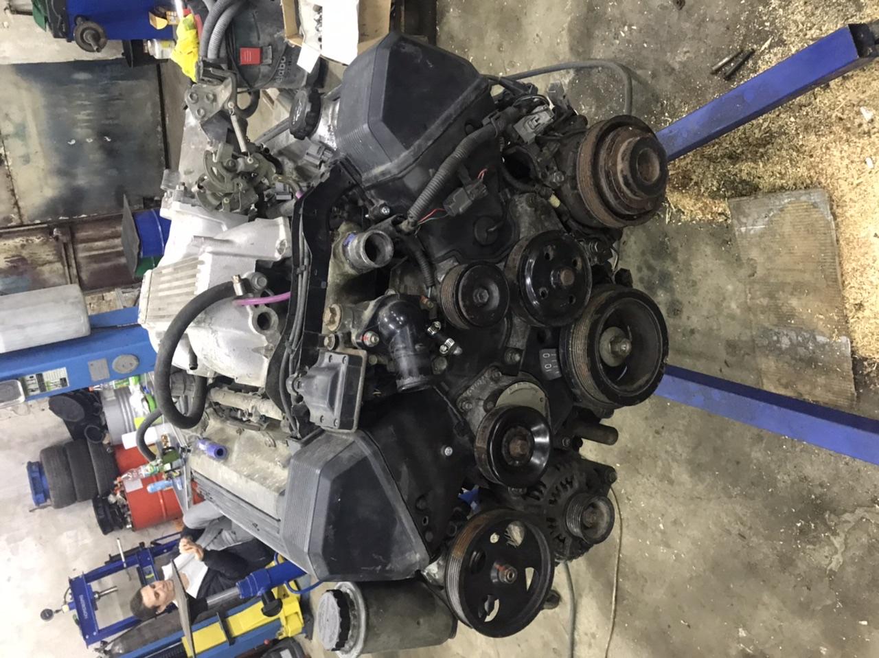

    И по случаю у себя в городе был приобретён 1uz fe за символическую цену всего в 50к с навесным и компом. Да да да  первый пункт отправился в топку. Так я оказался тут и залип не на один день.

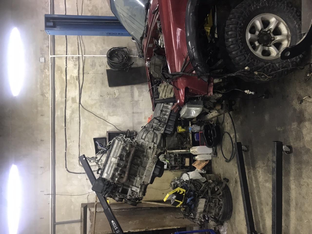

    Сейчас сижу пишу эту поэму  с гаража после первой примерки мотора в подкапотку. Коробка собрана мотор доукомплектован и сегодня  можно сказать начало положено.

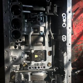

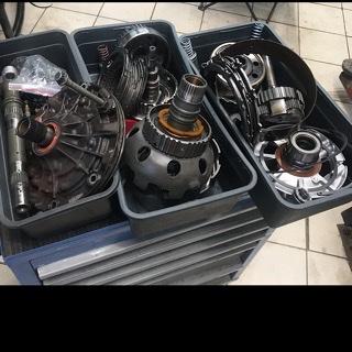

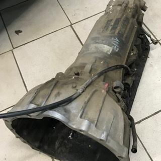

    Была приобретена акпп 30 41 le за Смешные в современных реалиях 15к и процесс подготовки стартовал. Когда слил с неё старое масло немного насторожил жидкий асфальт вытекающий из Картера.
    По старой схеме  нужно было поменять выходной вал  донором которой послужил 3043сурфовский автомат который лежал как донор с неизвестным состоянием. коробка которая была же на машине работала без нареканий и я решил оставить ее до лучших времён.
    вскрытие меня очень сильно удивило ибо состояние компонентов было превосходное а после промывки фрикционов на них читаллась заводская маркировка. В общем ничего сложного перемыл все узлы и собрал на место.
    гидроблок и фильтр оставил от легковушки. А поддон  с донорской коробки ибо масла в нем по больше помещается.

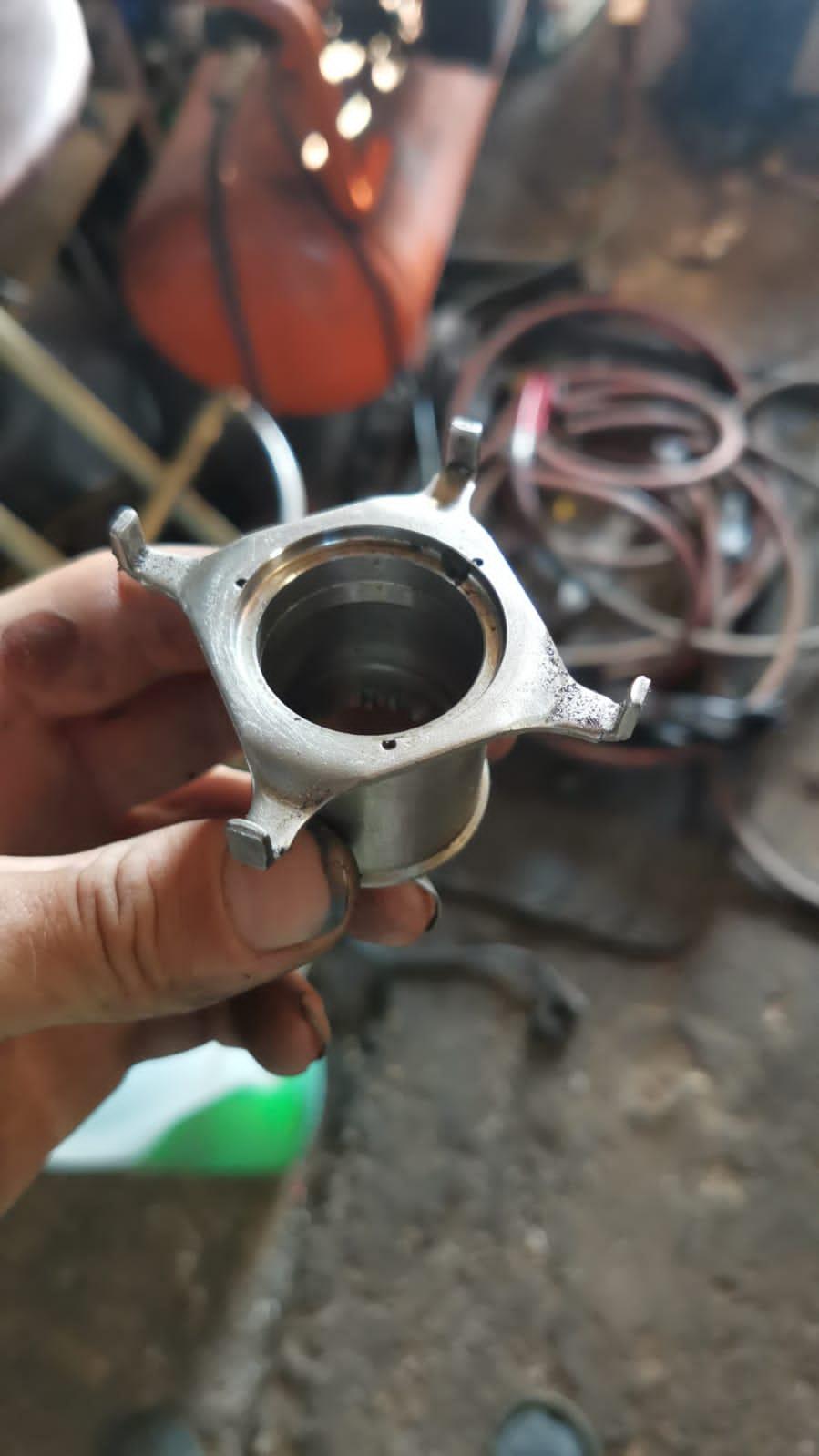

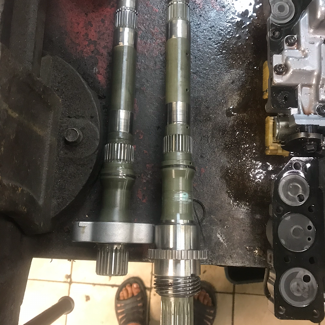

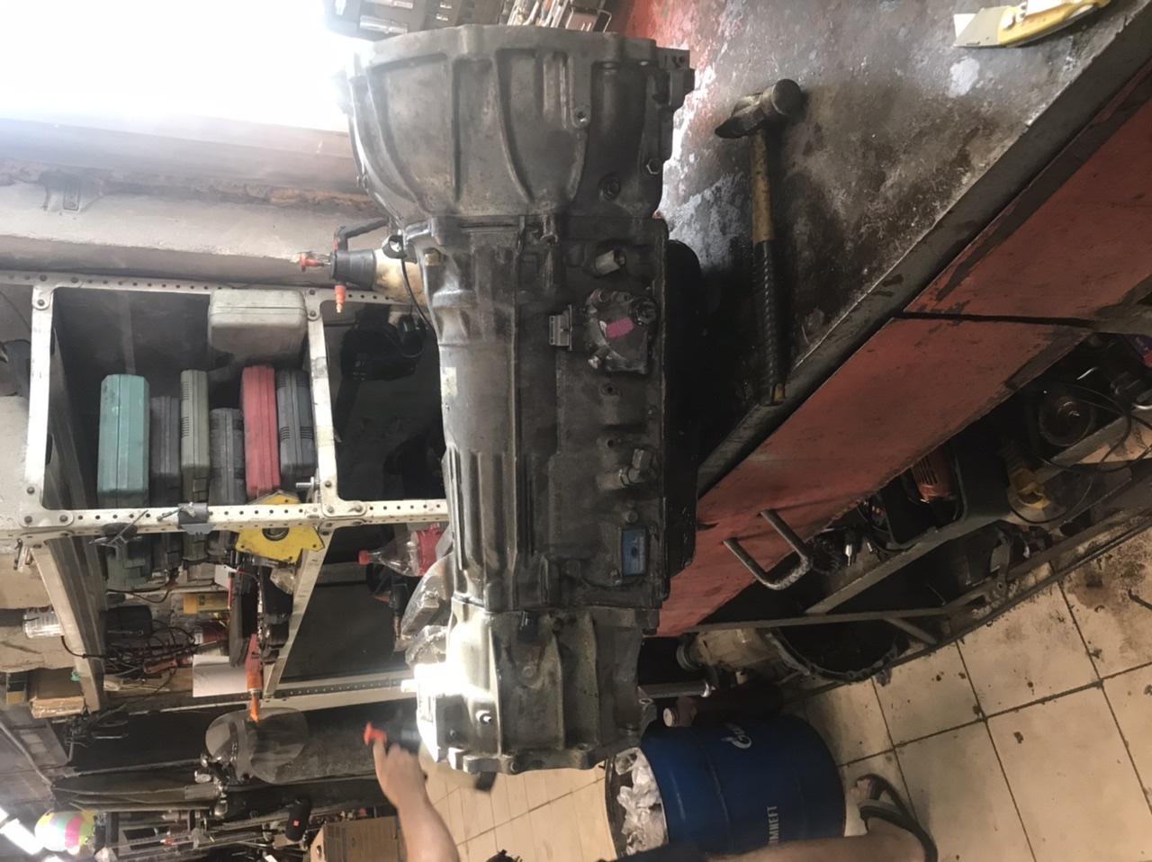

    Следующим вопросом который я до конца и не решил. Это датчик скорости вращения выходного вала .
    Мне не повезло и в приобретённой коробке для узета на выходе был  многозубый репер (на фото справа). Отваришь мне выслал необходимый мне репер с 4 леписками и я одел его  на короткий выходной вал от сурфа  за место алюминиевой Манделу с магнитом. датчика подходящего у меня по сей день так и не нашлось.
    Вопрос теперь к вам дорогие знатоки могу ли я использовать такой же датчик  как  тот что стоит на входном валу ? Установив его соответственно в переходник раздвижки и подогнав его положение к 4 зубному реперу?
    Собственно мотор готов. Коробка готова(за исключением датчика скорости выходного вала) пора приступать к примеркам

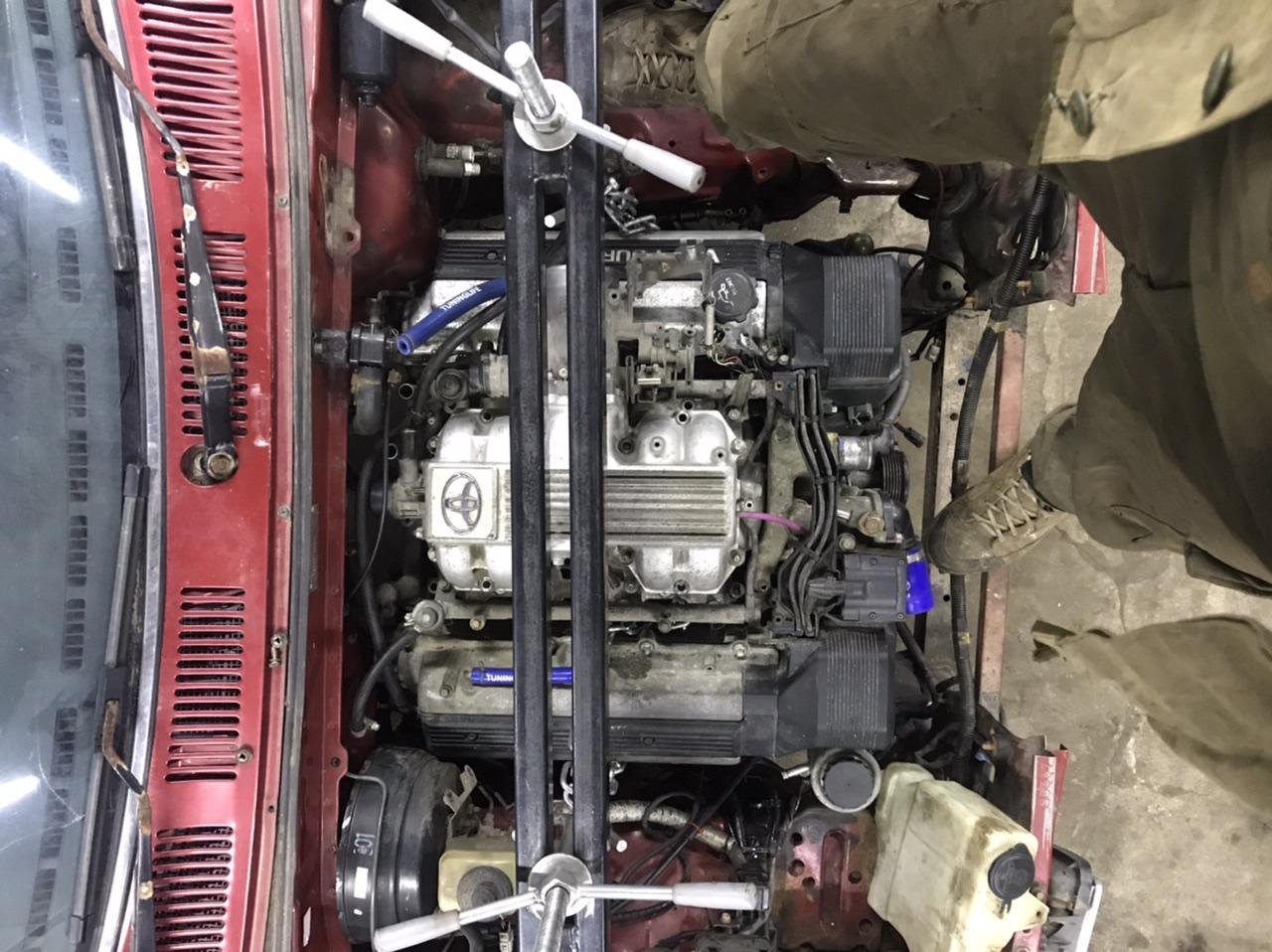

    Сейчас ищу положение в простанстве мотора таким образом чтобы  траверса раздатки заняла штатное место. Моторный щит безжалостно  обработан кувалдой
    И для удобства верхняя планка телевизора отпилена и будет переделанное на болтовое соединение.
