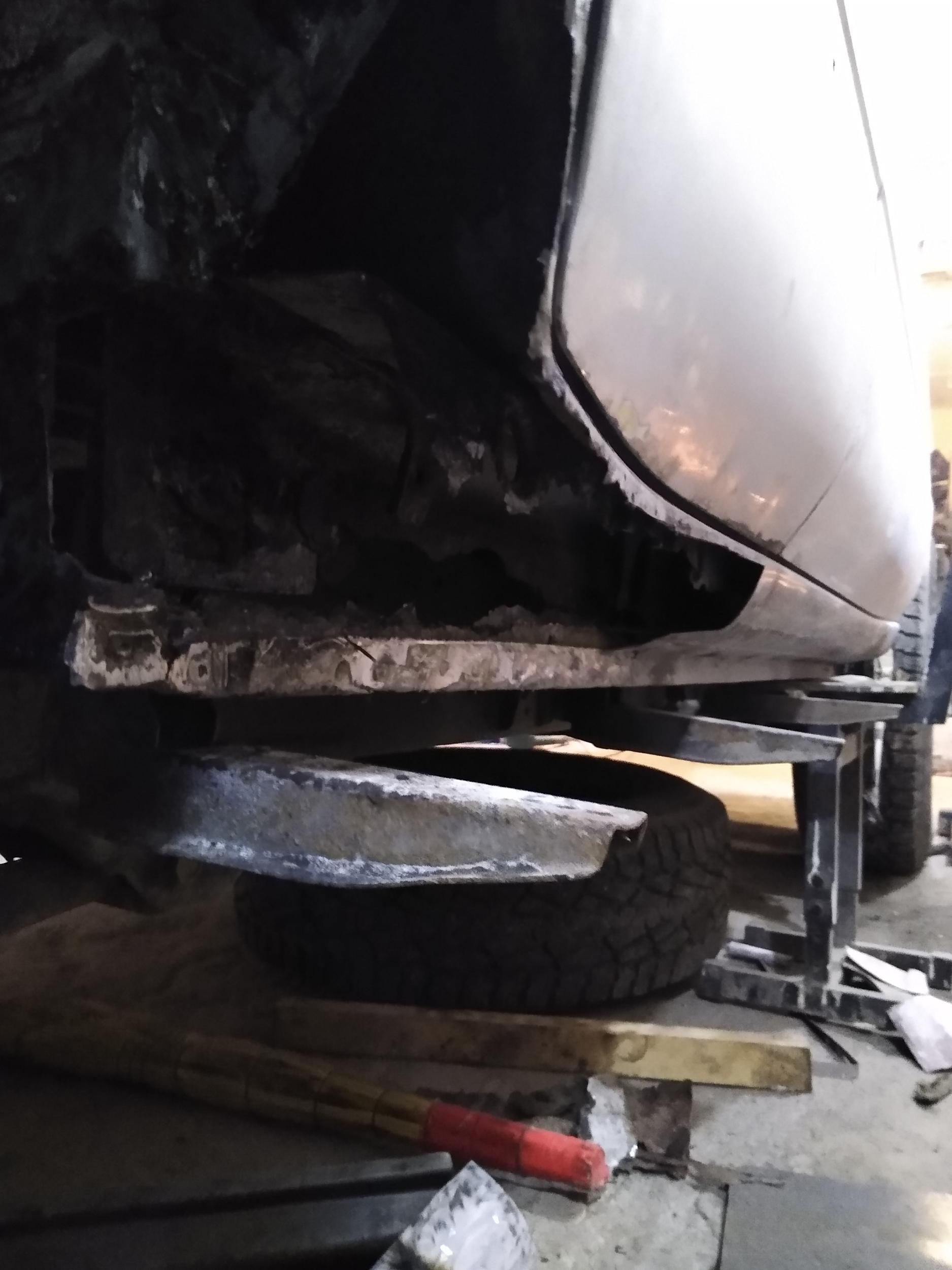

    30.12.2021 в 12:54, T_CRUZ сказал:
    Ещё вопрос. Заменили часть порога, внутри порога ржи не мерено.
    Планирую залить пушсалом с нигролом. Как думаете, нужно ли предварительно промыть от ржи порог изнутри? Думаю залить либо бензин, керосин, солярку (что будет), потом слить. Кто так делал?
    Делали мне год назад такое-советую резать все начиная от полика и от одной арки до другой.Начинали точно так-кусками ,продолжали ковырять дальше-снаружи идеал,изнутри ржавчина сильная.Все гнули из 1.5мм,там еще усилитель,итого получилось три детали.Намудохались в начале и конце наружной(лицевой) части короба-идут расширения.Контролировал весь процесс и рекомендую, по итогу,резать все и не латать кусками.
