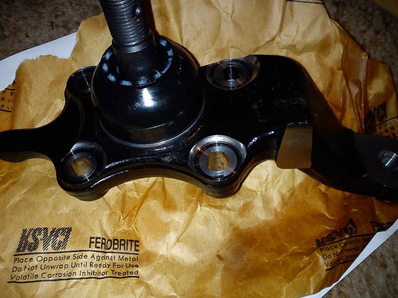

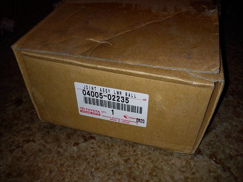

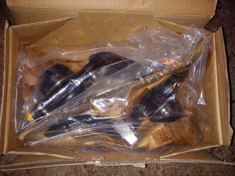

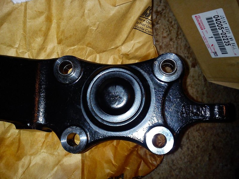

Valday33 , уже неоднократно обсуждалось. Нах эксперименты с неоригиналами. По внешнему виду оригинал выглядит так:
post-4944-0-11182900-1381074968_thumb.jpgpost-4944-0-55135600-1381074968_thumb.jpgpost-4944-0-22383000-1381074967_thumb.jpgpost-4944-0-68613600-1381074967_thumb.jpgpost-4944-0-76929700-1381074966_thumb.jpg

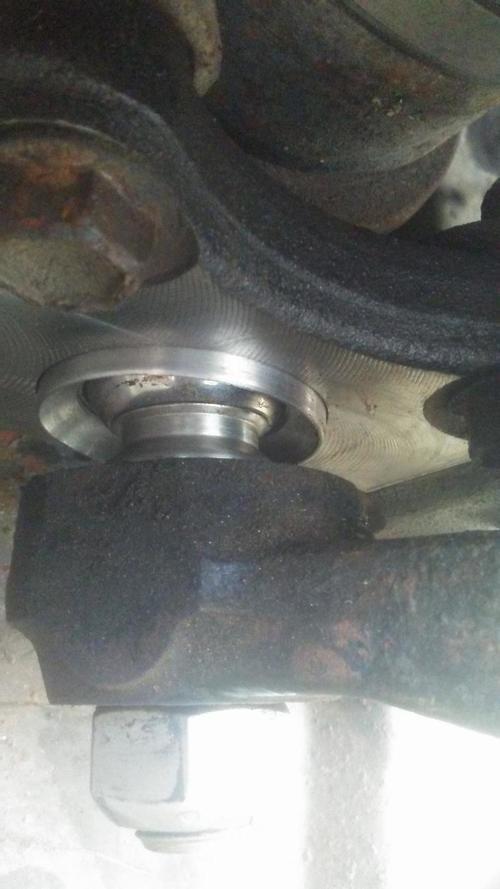

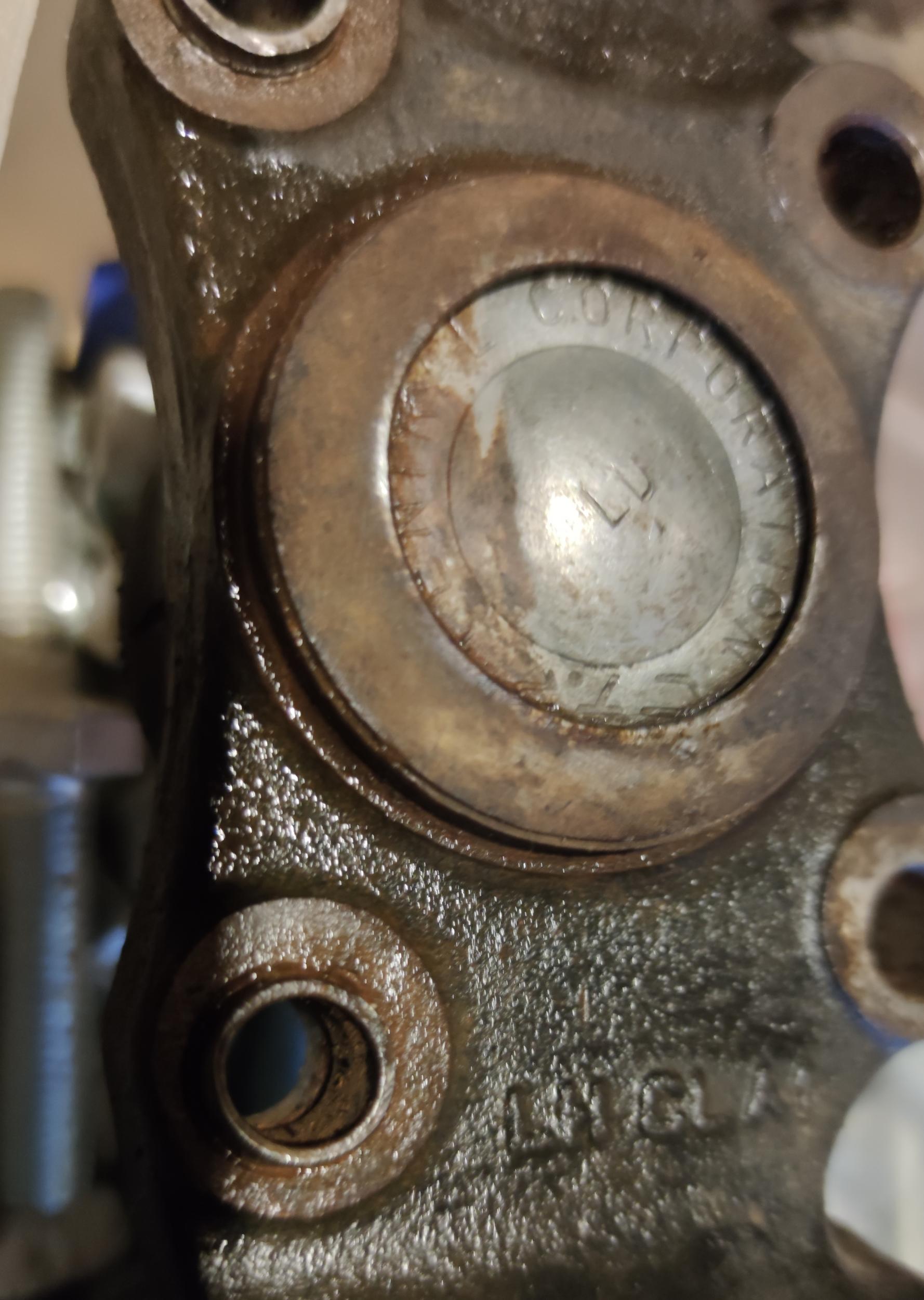

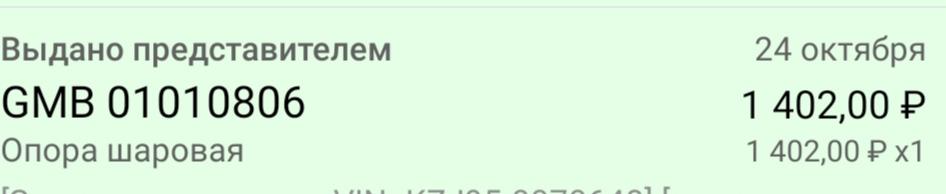

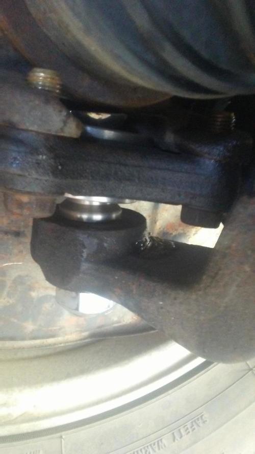

У меня с шаровой проблемка вышла на Прадо 90
Купил GMB 01010806 и 01010807
Поменял первую, оказалось что палец рулевого наконечника не лезет до конца в рычаг шаровой. То есть конус конус рулевого наконечника толще чем отверстие в шаровой. Накидывает гайку, а она не докручиванюется до отверстия, чтобы зашплинтовать. И визуально видно что что-то не то.
Ну, думаю, ладно, поставил самоконтрящуюся гайку. Заказал новые рулевые тяги и наконечники GMB 0701851 и 07010852, в надежде что влезут. Тоже самое.
Кто-то сталкивался с подобным?
На фото старая шаровая, похоже родная, но номера на ней нет.
  • Откуда: с Дону
21 час назад, Давыдов Денис сказал:
Отверстия не там просверлены.
Да и высота гаек разная бывает.
