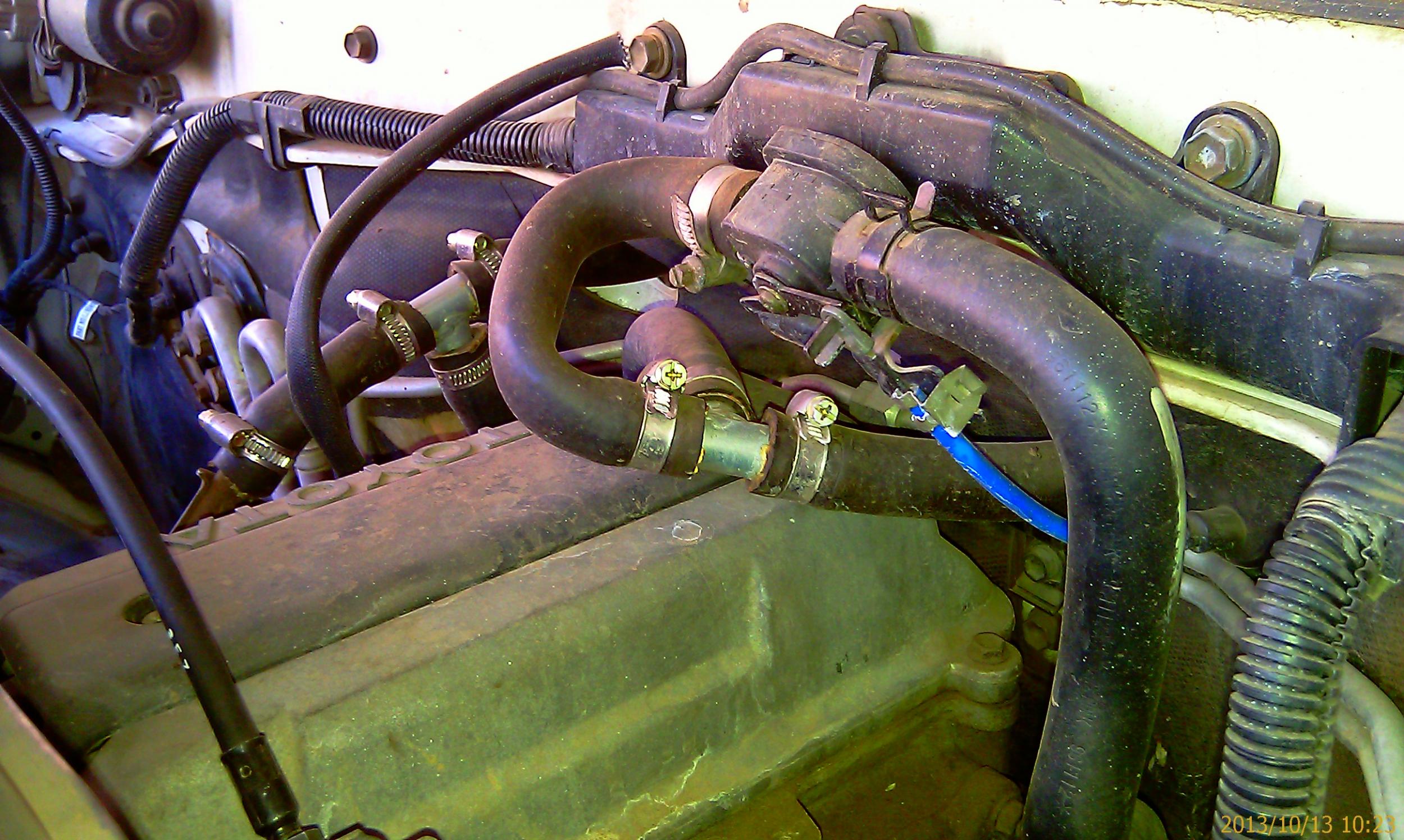

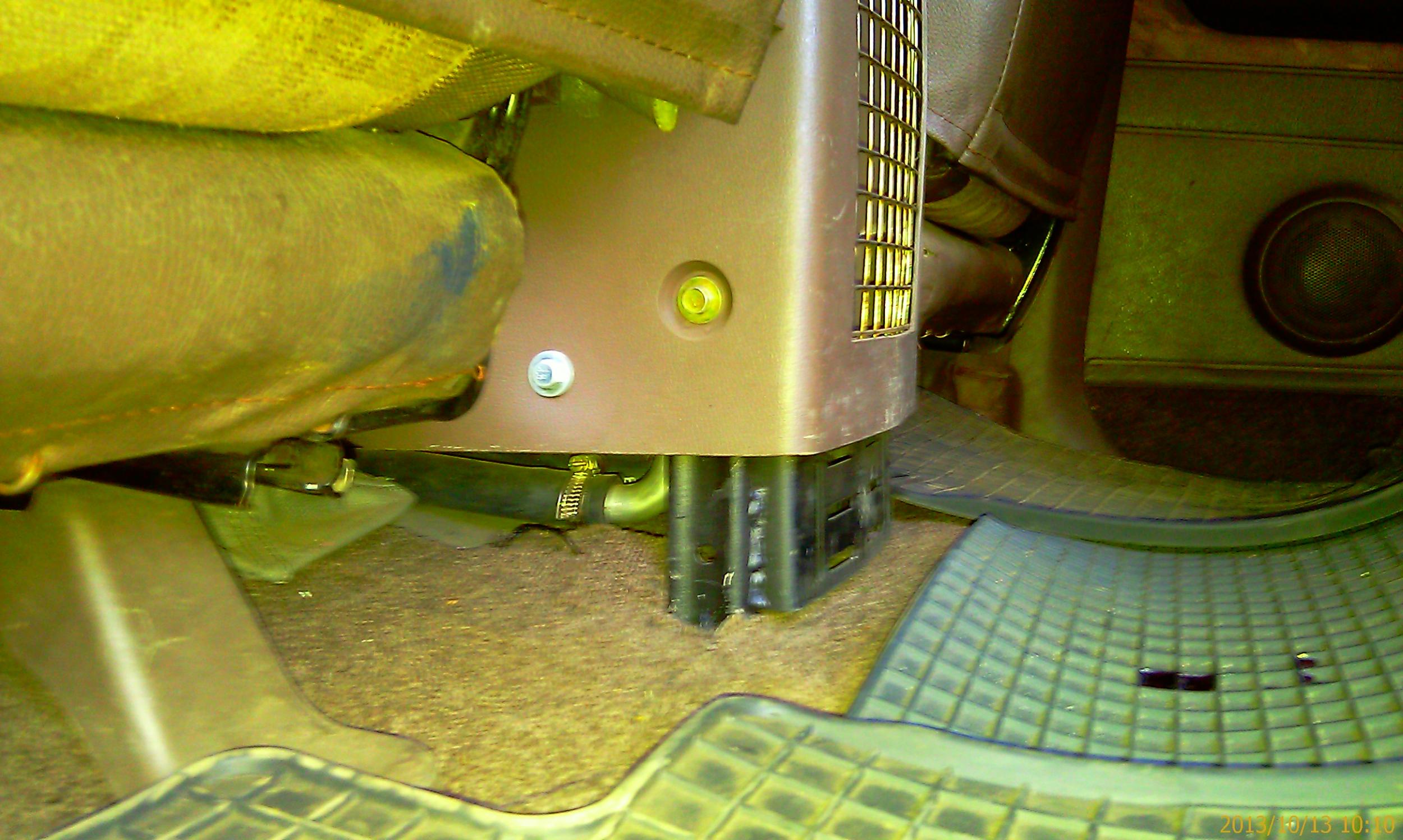

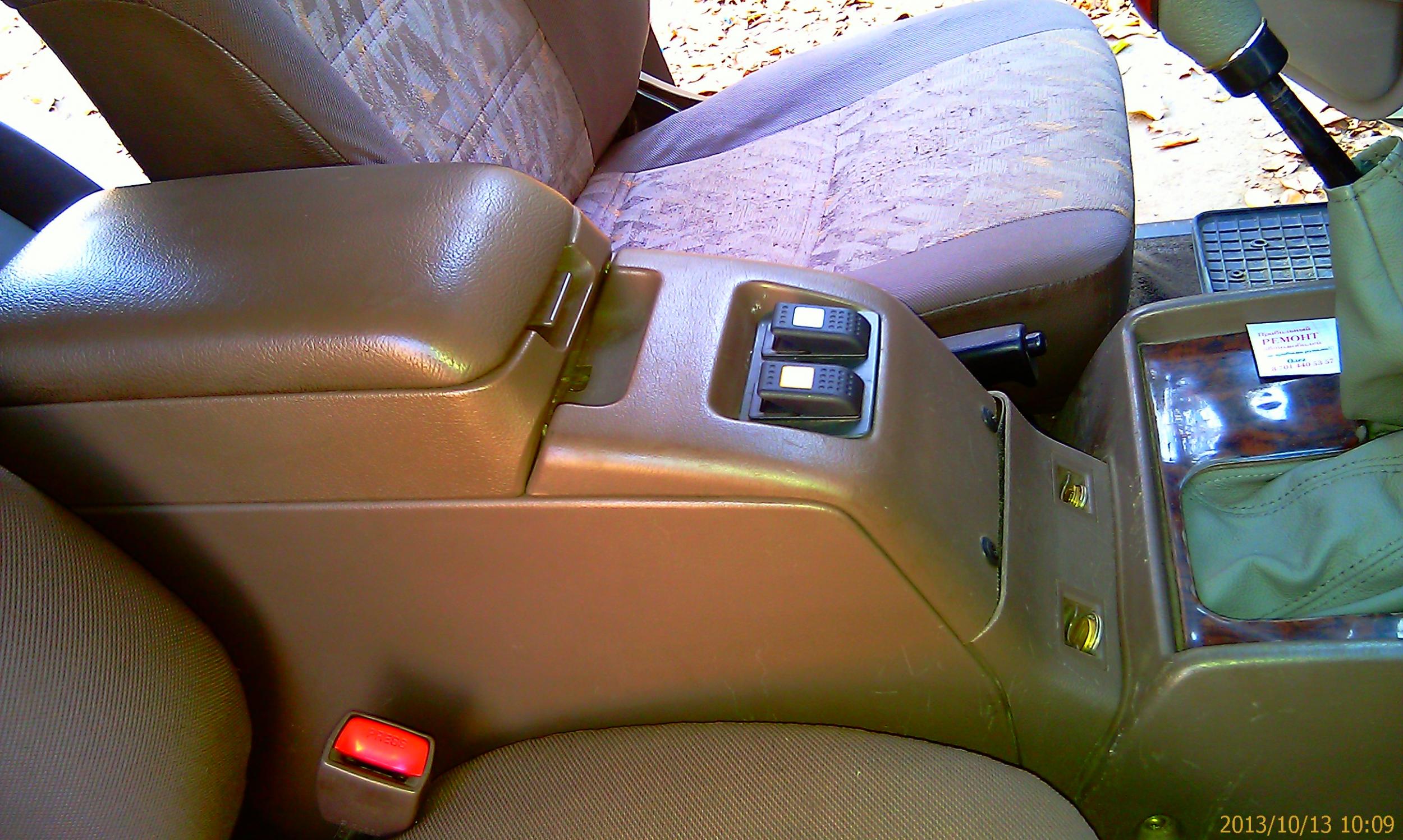

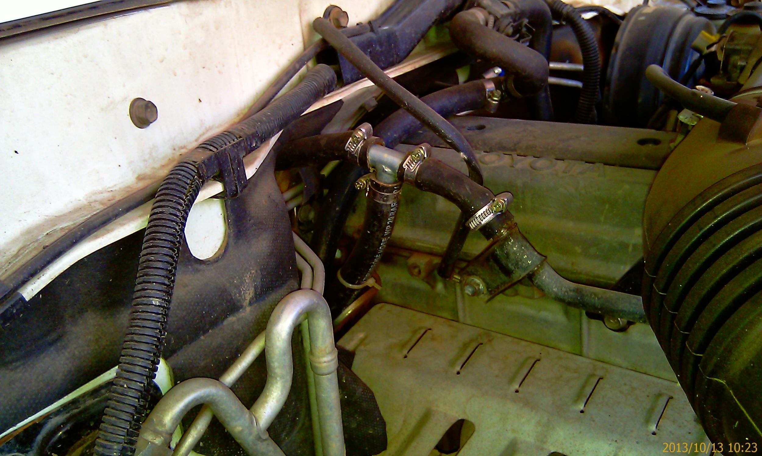

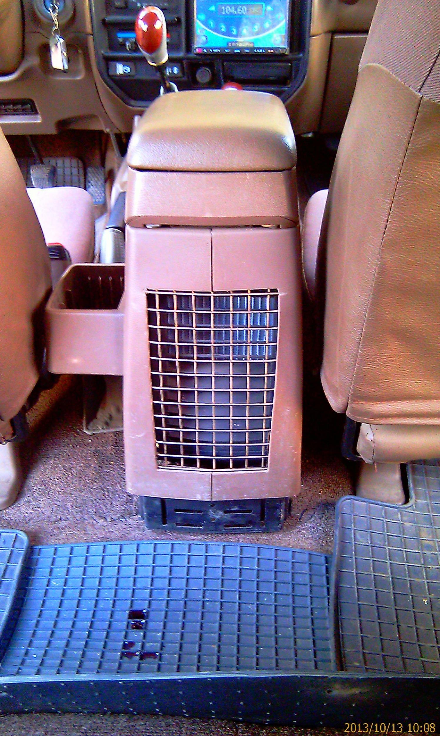

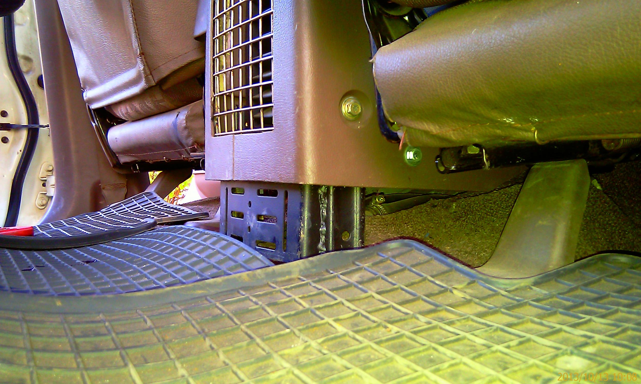

    Всем привет. Поделюсь и я своим монтажом. Только данная печка не фен, а отопитель который работает на ОЖ. Зато наглядно видно где и как смонтирована. Из плюсов, жара почти мгновенная после включения. На втором положении выключателя - 2-ух минут еще ни кто не выдерживал )))) Третье положение, даже не подключал )

    Так у восьмидесяток есть штатная вторая печка под пассажирским сиденьем, у кого нет то покупаем на разборке, и не надо занимать бардачок.

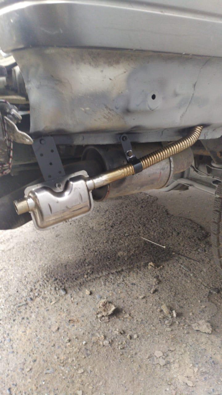

    Поделюсь опытом установки автономки Планар 2D12S в 80ку. Устанавливал на площадку слева от ног заднего левого пассажира. Там мне удобнее всего. Плюсы - дует в ноги водителю и между сиденьем и дверью. Оттуда вверх, даже лобовое стекло оттаивает. Поскольку 99% времени езжу один, то важно чтоб прогревалось сразу место водителя. При необходимости разводку по низу салона можно организовать патрубками.
    Ставил по такой же методике как на этих фото с форума, не помню правда кто автор (думаю не будет против если его фото приложу для наглядности) Т.е. с резкой пола и ввариванием фрагмента. Также 25й коронкой сверлится доп. отверстие чтобы перенести жгут проводов.
    Плюсы:
    1. Самый главный плюс в том, что ни миллиметра шлангов на забор/выхлоп котла не проходят в салоне!
    2. Забирает холодный воздух с пола, а не с середины салона, т.е более качественный прогрев.
    3. Можно развешивать / сушить вещи на сиденьях
    IMG_20171022_140749.thumb.jpg.c9bc69852466cec67dd88fc7ac0cee34.jpg.29ece777fd2fad4edfd7c7e266935954.jpg
    IMG_20171022_144523.thumb.jpg.0bbeaa1cd6f87467569f2ebee30ce3da.jpg.fc622dd37c299f7a336706f5136e080a.jpg
    IMG_20171022_155622.thumb.jpg.79ffe9d66d41011f6b1dfaaa6f726c5a.jpg.42e32be9fa6257130f44474e083aca72.jpg
    IMG_20171022_175655.thumb.jpg.2953c2d11b9cea7fd9278ea0641bb182.jpg.bd8389356403468ff85ea981aeef2b7b.jpg
    Далее окраска, в качестве антикора применил разведенный бензином шовный герметик.
    На фото снизу черный уголок - каркасы порогов от Миши Тунтури. Переживал, что придется подгонять пороги под автономку, но всё встало ровно и как надо. Этими же порогами прикрыты шланги.
    Забор воздуха для котла закрепил через хомут к раме и вывел к регулятору тормозов.
    Забор топлива идет от отдельного топливозаборника из бака. (на фото проложен шланг, но я делал пластиковую трубку из комплекта)
    IMG_20171022_165949.thumb.jpg.8b1bf5f80e91902ea901e59974c0eb31.jpg.b2de3434fc93ed16bf5d94cb40978f4f.jpg
    Долго думал куда установить насос. По инструкции чем вертикальнее он располагается - тем лучше. Для установки отлично подошло место у кронштейна глушителя, он его прекрасно защитит от контакта с чем-либо. На трубочку топливоподачи надеваются 2 резиновых втулки и она намертво зафиксирована в кронштейне!
    Жгут проводов от АКБ идет по левой стороне, длины как раз идеально хватает. Жгут проводов на насос идет от самого планара под ковром и выходит через штатную заглушку в полу у порога заднего правого пассажира, как будто специально для этого сделана.
    Добавляется пульт управления (рекомендую брать самый последний ПУ-27 - он самый удобный на мой взгляд) и GSM-модем.
    Дальше радуемся теплому салону по утрам и думаем как раньше жили без автономки!
    Выхлоп выведен вниз и также прикрыт силовыми каркасами порогов.

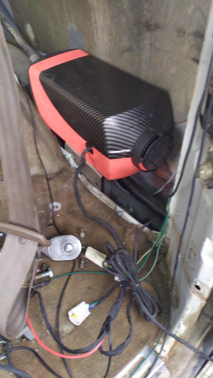

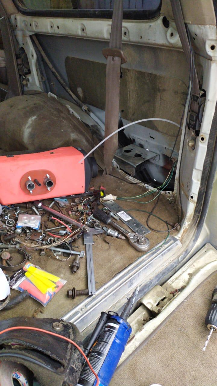

    Я. Себе поставил китайский на 5кв. В заднее правое крыло бачок под капот забор воздуха с жабер около окна сабочатника.дует под спальник воздух берет над спальником. Жил неделю в машине все нормально.

    23.12.2019 в 00:27, Толян (frein) сказал:
    Если делал фото , выложи пожалуйста,посмотреть на него .
    Вот что нашел.IMG-20190812-WA0008.thumb.jpeg.fc4debb22eecf450b0585a274983b28e.jpegIMG-20190812-WA0011.thumb.jpg.80ef87d60e8ea95c1828c76244145cd6.jpgIMG-20190812-WA0013.thumb.jpg.ac2a5a24046a3f0def87feabb5ab79b5.jpgIMG-20190812-WA0015.thumb.jpg.03129918eef38414ca8697751a315490.jpg
