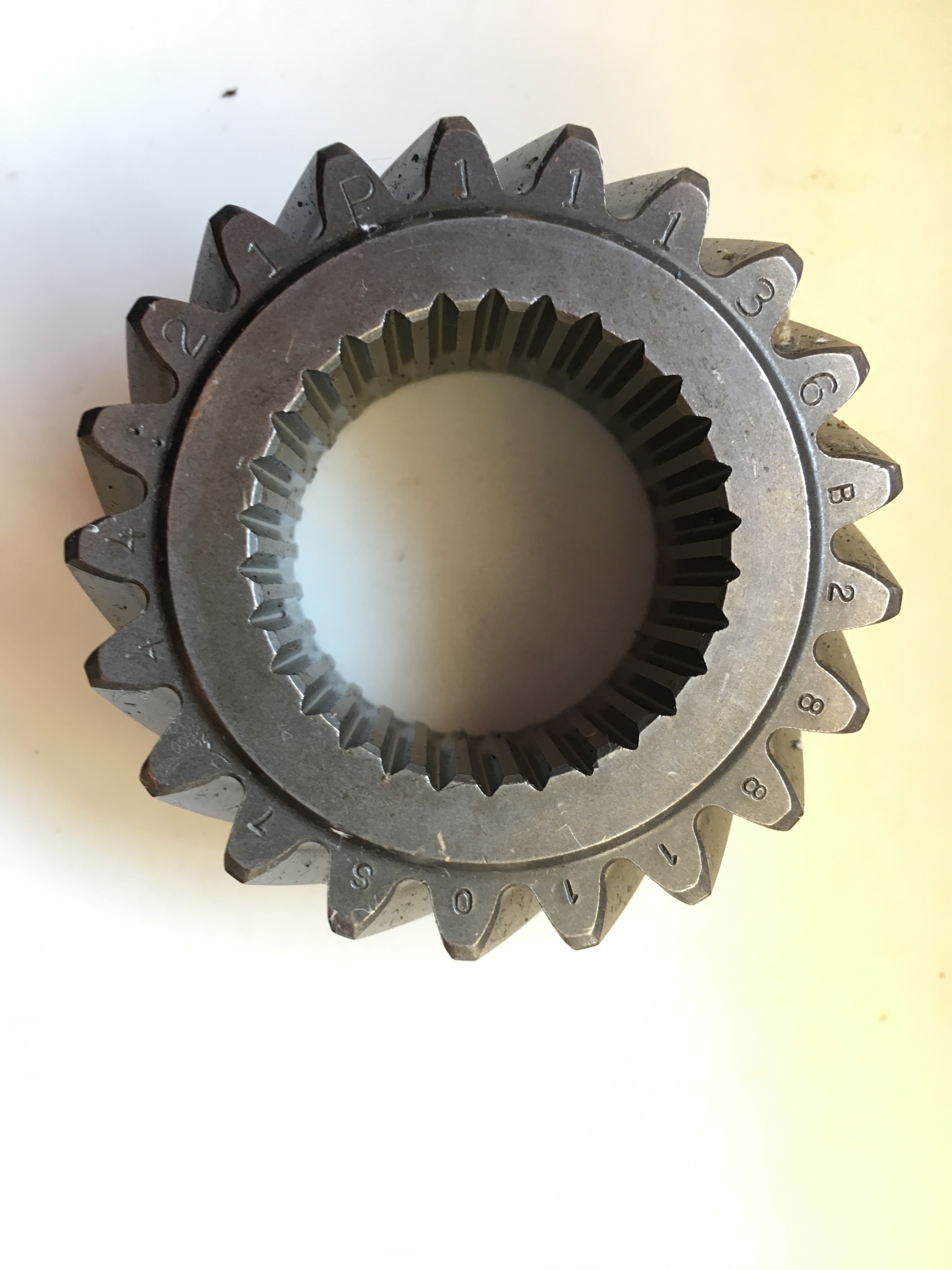

    И так - сегодня заменил  шестерни 5-й передачи на R151F на 105-м 2005 года. На родных шестернях 26/46 зубьев, на длинных шестернях 21/44 зуба. Выглядят они следующим образом. Меняется все легко и быстро без каких либо геморроев  - синхрон остаётся родной.
    Одно расстройство - нет возможности идентифицировать тойотовские номера и от куда они взялись.

    Да, я понял, что ты заказывал на 70-ку. Чуть позже понял, что у тебя 150-я, а не 151-я коробка. Из фотографий выложенных тобой, понял, что  Дюновские шестерни отличаются от 105-х и не подходят на 151-ю коробку.
    Спасибо тебе, что дал наводку на Дмитрия. Его шестерни подошли. Это и есть Safari комплект. Но к сожалению, не смотря на то, что все говорят, что австралийцы все переупаковывают, идентифицировать их не полусилось.

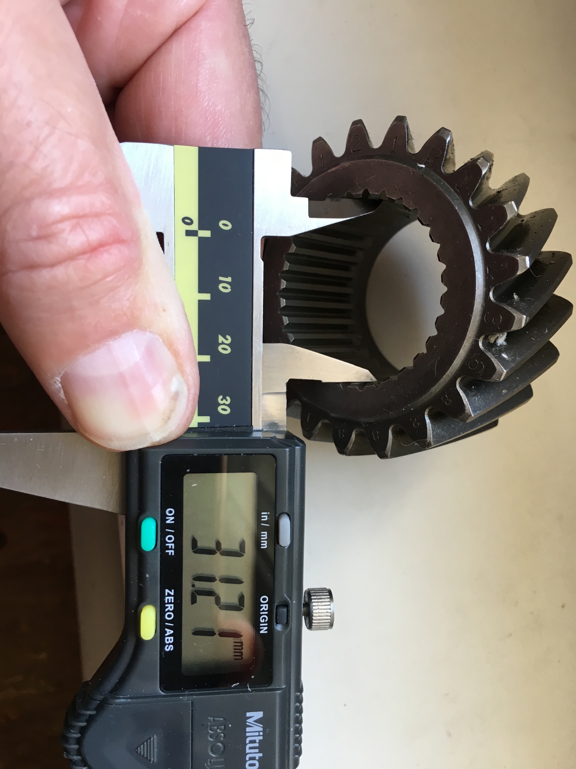

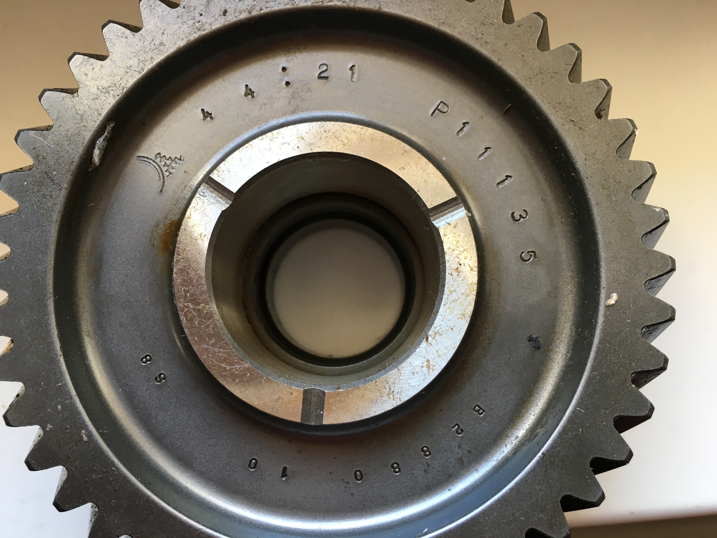

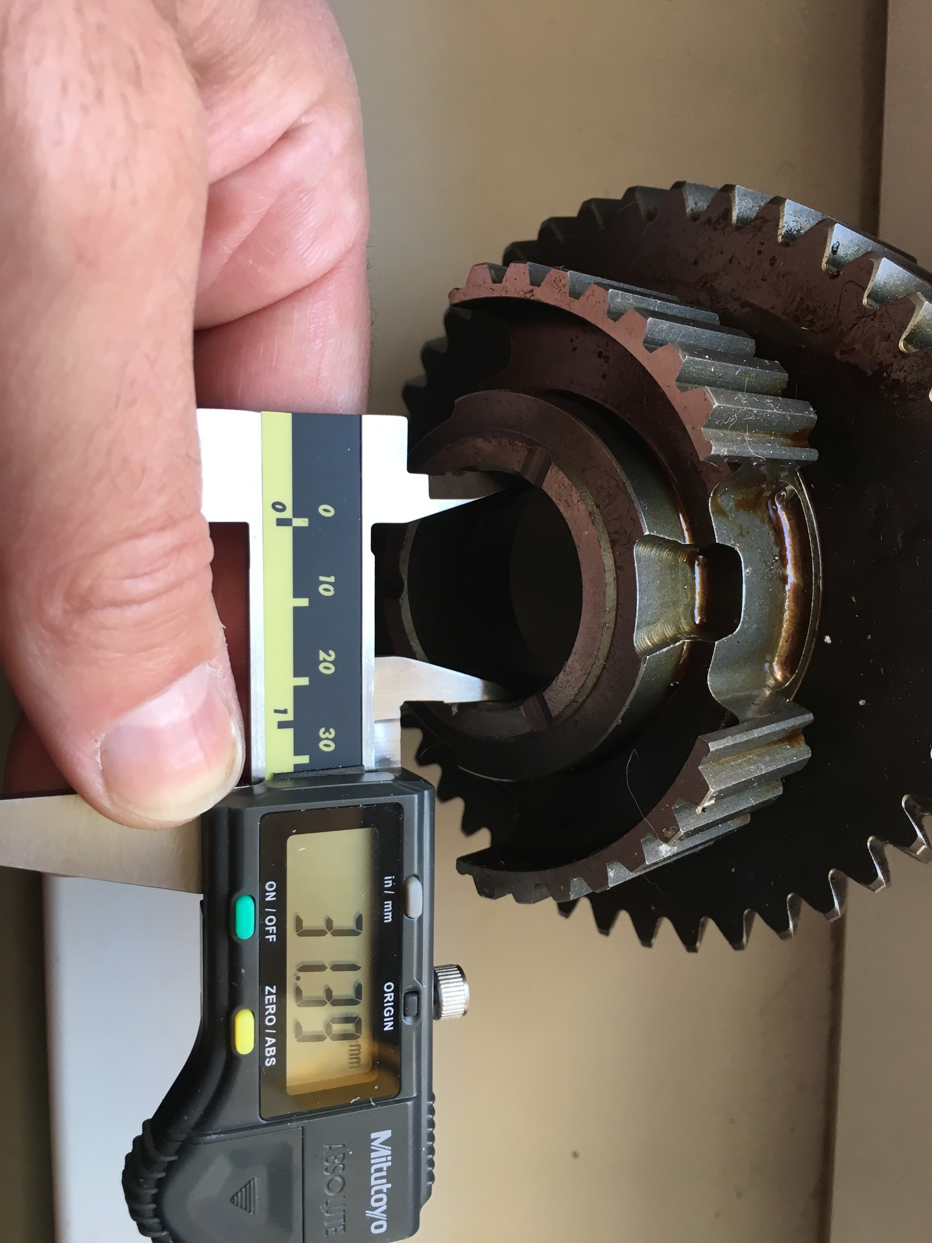

    G-class. Вот фото ваших шестерен и фото шестерни с сафари комплекта. Требуется идентифицировать к какой коробке они подойдут. Есть размеры этих шестерен.

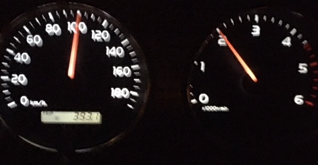

    Сегодня прокатился по трассе.
    Поставил зимнюю резину 285/75/16. Обороты мотора ещё снизились на 50 об/мин. При 100 км/ч стрелка тахометра чуть не доходит до 2000 об/мин. Динамика движения очень хорошая. В интервале 90 - 120 км/ч машина ускоряется свободно. При 150 км/ч - 2950 об/мин. Ещё и дальше прет, но это уже лишнее.
    Крейсерская скорость 100 км/ч. Точный расход топлива пока не могу  сказать, но по приборам значительно меньше.
    Очень доволен произведённым апгрейдом машины - из 1HZ в 1HDT + интереуллер + 5-я не шестерня в  КПП.

    Насчёт установки дюновских шестерен на 105-ку - если ставить с синхронизатором под эту шестерню то всё подходит.
    Сегодня забрал машину с установленным комплектом. При 2000 об/мин скорость приблизительно 100 км/ч
