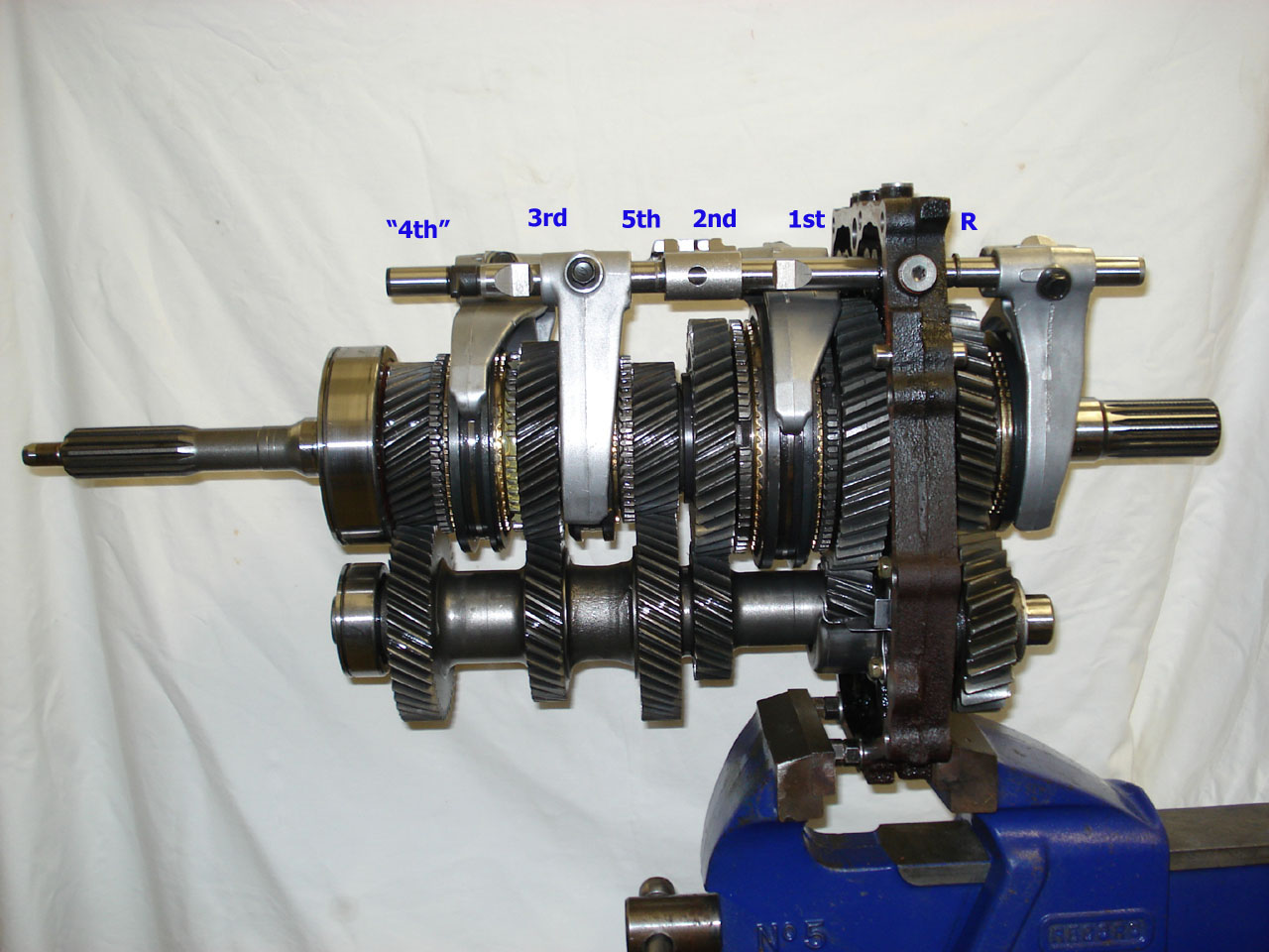

    важным момент, малая (ведомая) шестерня что с внутренними шлицами,  которая садится на ведомый вал, там как, на ведомом валу все шестерни не съемные, т.е. стачиваем на станке ориг шестерню 5й, нарезаем шлицы, термичка ну и насаживаем шестерню из кита.
    з.ы. я такой кит хочу себе на H151F изготовить.
    Изменено пользователем shellcode
    да и еще на фото фуфел какой-то,
    http://www.mudtoys.com/elcoc/LC%20gearbox%20dismantle%20044%20anotated.jpg
    шестерня с ведомова вала должна быть БОЛЬШЕ шестерни с ведущего.
    имею ввиду фуфел на фото с ебея.
