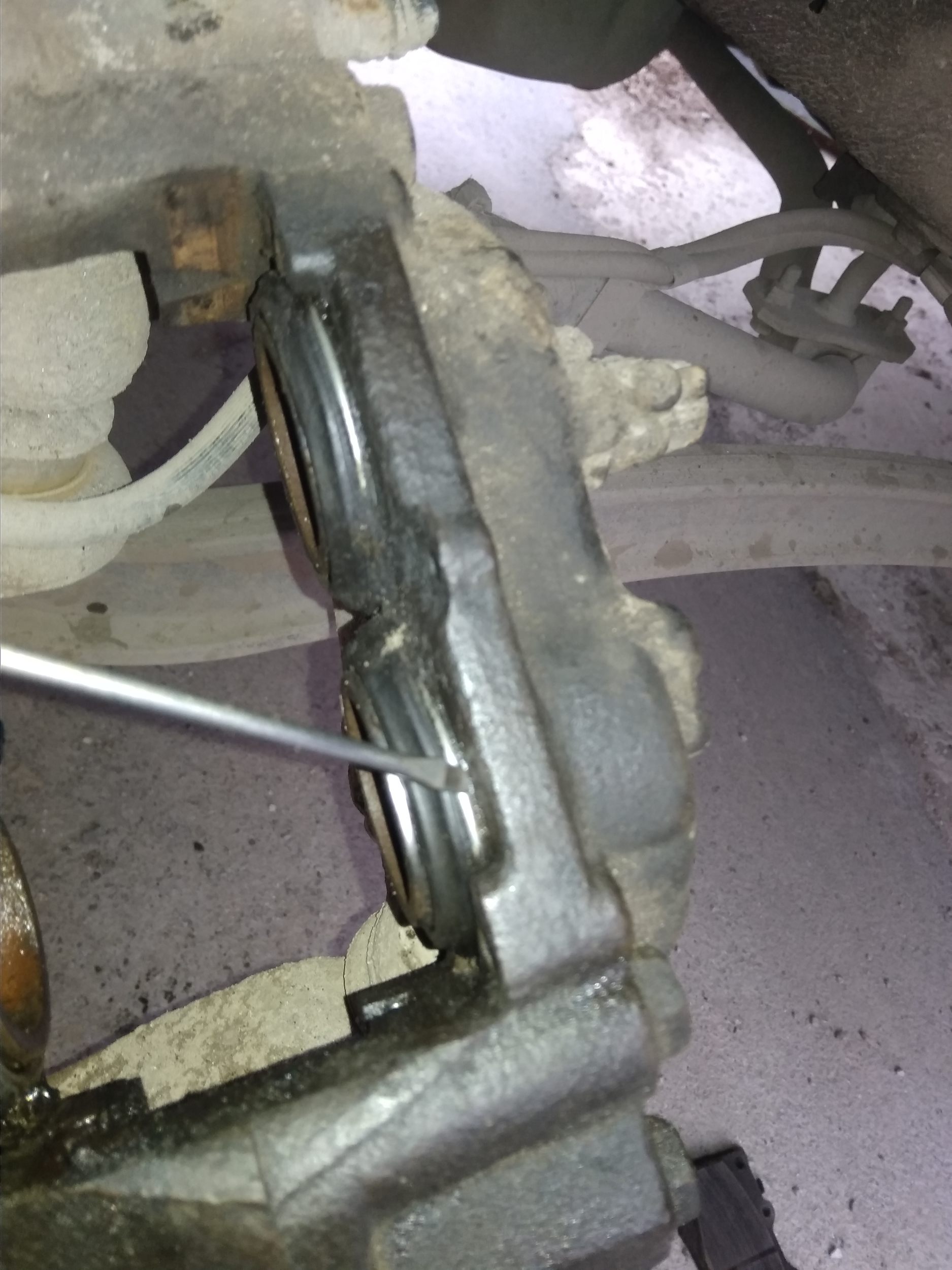

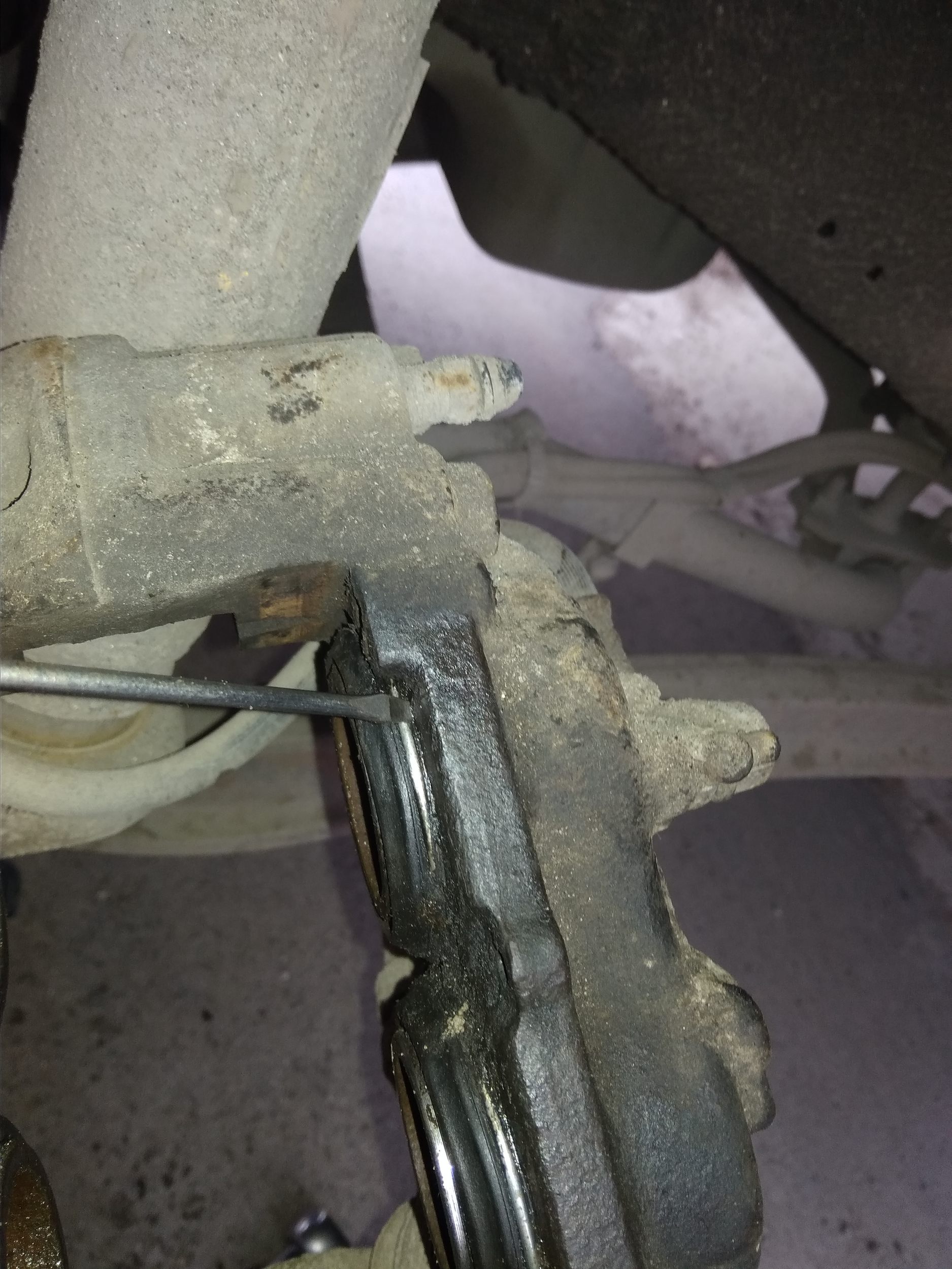

    Потек передний левый суппорт.
    Как оказалось из истории выданных заказов поставлено Febest 0175-HZJ80F
    Отработали всего два года, но не порвались, потекло из под пыльников, отверткой указано.
    Стоит вопрос по замене.

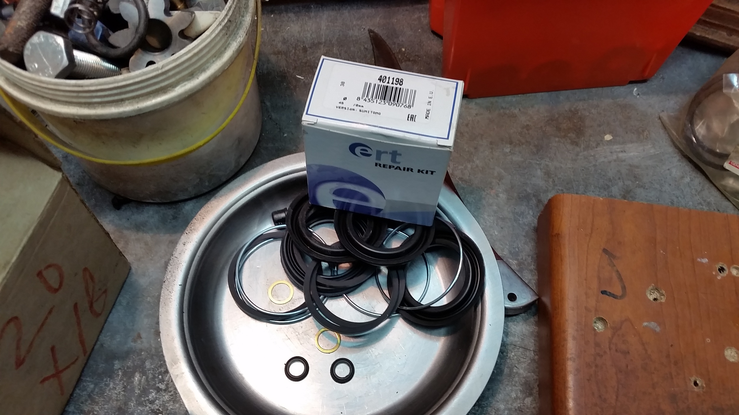

    В 07.10.2017 в 12:28, kot333 сказал:
    к вопросу о резинках которые стоят между половинок переднего суппорта.
    давеча мне в руки попал ремкомплект. там оно есть. номер итд на фотке. этот номер на один суппорт.
    качество резины неплохое.

    После посещения поликлиники и аптеки, денег осталось только на ERT.
    Всем спасибо за ответы.
    • Машина: Cruiser 80 3fe
    это про ерт
    • Откуда: Ростов-на-Дону
    • Машина: TLC 80, 4,5 л., 1FZ-FE, 1997 г.в. VX-R, родные: лебедка, 3 блока. CB рация, лифт подвески 2".
    7 часов назад, kot333 сказал:
    это про ерт
    Вот такие и заказал.
    Там в комплекте как я понимаю набор только на один суппорт?
    угу
