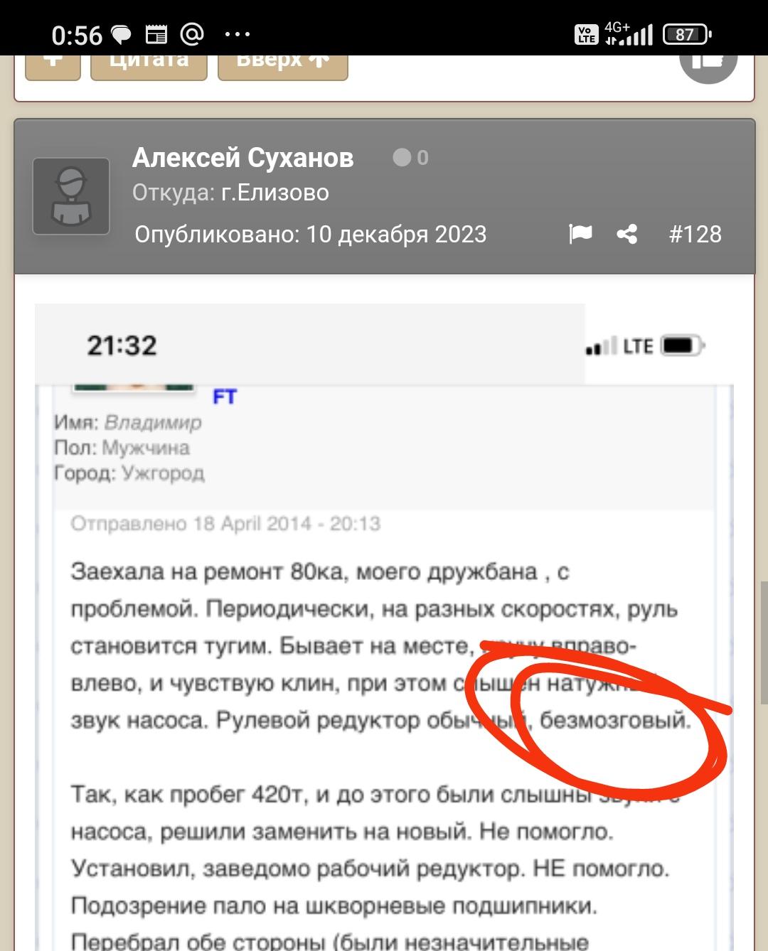

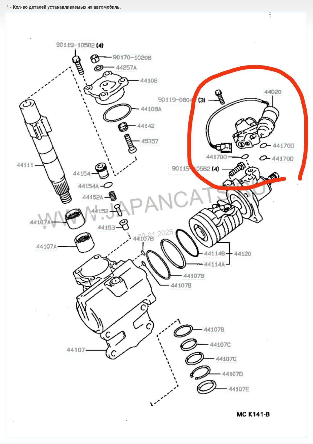

    • Машина: TLC-80
    Кстати, пока "ждëм"...
    Что есть " мозги" от редуктора? Как выглядят? Где искать их на машине? Или где искать то место, где они должны стоять? Номерок подскажете?
    • Машина: HDJ80, 91г.в.,VX, автомат, лебедь и локи
    6 часов назад, -=@=- сказал:
    Клапан стоит на самом редукторе ближе к входному валу

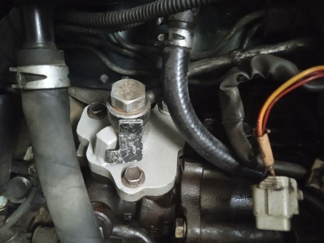

    • Откуда: Владимир
    • Машина: зажигалка .
    5 часов назад, LyamovINC сказал:
    У меня корпус эл клапана был сломан, я его заварил НО видать каналы всё таки общались жижей меж собой по трещинам в нутри ( с наружи ни чего не сопливило ) ибо изменений не было что на месте что на скорости где он должен тяжелеть . По совету местных сменил калеку на приблуду без клапана , какой год езжу не жужу всё ок ( если найду живой корпус может и вернусь к с клапаном ) .

    • Откуда: г.Елизово
    • Машина: Тоеота лэнд крузер 80
