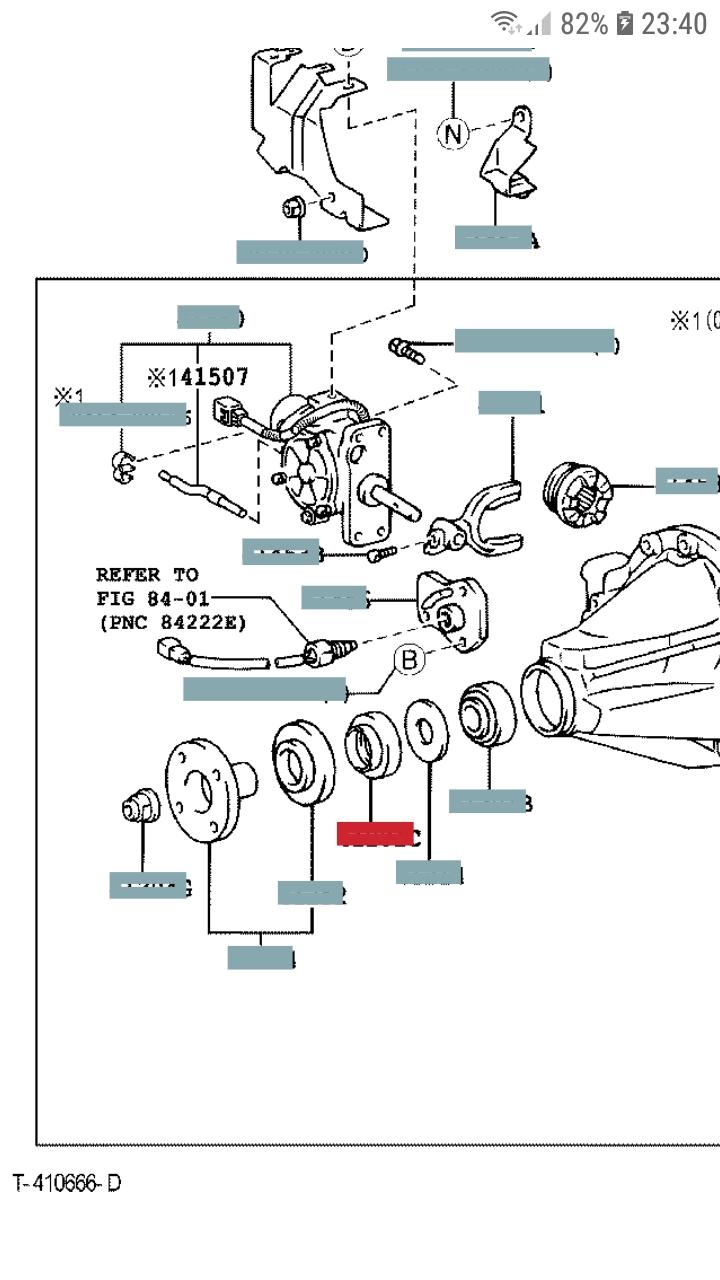

    Блин... посмотрю завтра... может, какой сложной формы...

    Чет я не пойму, его нет, похоже, отдельно?
    Обмерить надо, через поисковик поискать по размерам.
    • Откуда: Коломна
    • Машина: Лехус 470, 2007 года и Крузер 80 1HZ 1995 года.
    Актуатор
    этот целиком идёт
    не найдёшь сальник конечно там
    только померить и по размерам искать
