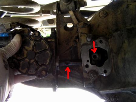

  • Откуда: Финляндия
16.05.2016 в 07:06, Panda_88 сказал:
Переборка заднего моторчика.
Самый проблематичный моторчик это задний. Он не столько проблематичный, сколько может либо поставить в тупик новичка, либо заставить подумать.
Забавно, но у меня по какой-то причине практически не оказалось фотографий заднего моторчика, поэтому они были честно сперты с амеровского ихмада.
Итак, опять поддомкрачиваем правую сторону машины под задним мостом(чтобы не вытекло масло). Масло течь не должно, но мало ли его туда перелили, или вы хапнули воды и уровень стал выше.

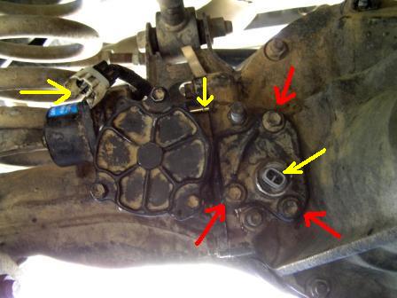

Снимаем фишки.
Снимаем крышку Для этого мы откручиваем защитку и три болта. На фото они красными стрелочками помечены.
post-33070-0-59309200-1463370966_thumb.j
Под крышкой мы увидим болтик. Откручиваем его.
post-33070-0-75278300-1463370971_thumb.j

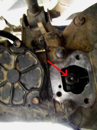

Теперь откручиваем 4 болта самого моторчика. И зубильцем или латунной выколоткой, выбиваем акутюатор вбок. Вытаскиваем моторчик. Чтобы не забыть, сразу убираем все коцки на плоскости прилегания корпуса моторчика к корпусу редуктора напильником и шкуркой.
post-33070-0-75475200-1463370976_thumb.j

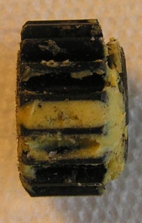

Далее переборка происходит стандартно, как уже было указано для случая  CD. Исключение составляет тот факт, что мы вынимаем штифт – толкатель. Если он не съеден в районе сальника коррозией, оставляем его. Если все же он поеден хорошо, то необходимо у токаря выточить новый, из нержавейки желательно, ну и отполировать его.
Далее осматриваем сальник, в котором ходит этот штифт. Если он порван или задран, меняем его. Я подбирал их опять же в магазинах, где производят резиновую продукцию. Пришел, его обмерили и подобрали такой же. Так как занимаюсь ремонтом их, купил сразу охапку таких.
После переборки, наступает самый интересный момент – момент сборки.
Тут есть два пути. Путь ленивого и путь неленивого.
Первый заключается в том, что мы собираем весь моторчик «под ключ».
Второй, мы его собираем на самом мосту.
Итак первый, это если эта статья есть под рукой.

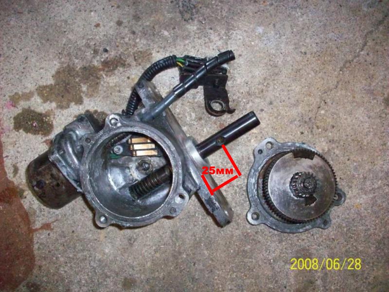

Вставляем штифт так , чтобы расстояние от плоскости корпуса до центра отверстия, куда вкручивается фиксаторный болт составило 25мм. И ставим редуктор в положении как показано на картинке. Все закручиваем, и ставим на мост.
post-33070-0-25455000-1463370985_thumb.j
post-33070-0-70766100-1463371461_thumb.j
Второй вариант, мы не помним этих чисел и положения штифта.
Не ставим редуктор, не ставим крышку. Но вставляем штифт.
Идем к мосту и вставляем все в корпус моста(редуктора). Закручиваем моторчик.
Вилку к штифту НЕ прикручиваем.
Вставляем редуктор моторчика(шестеренку), наживляем крышку, без прокладок и герметика и без нижней шестеренки. Вот без этой. Кстати ее правильное положение, когда проточка смотрит вниз. То есть к заду моторчика.
post-33070-0-00591400-1463370962_thumb.j
Подключаем фишку моторчика.
Идем в салон и включаем зажигание. Комп моторчика установил редуктор в начальное положение.
Теперь идем под машину. Аккуратно снимаем крышку, и запоминаем в каком положении стоит редуктор(метим маркером). Вынимаем редуктор, двигаем вилку, которая видна через окошко в упор налево(она скорее всего у вас так и стоит).
В этом положении прикручиваем вилку к штифту.
Теперь вставляем редуктор в том положении, котором мы пометили. Теперь уже под прокладку и под герметик. Все закручиваем. Не забываем что на болт который соединяет вилку и штифт нужно нанести либо герметик либо фиксатор резьбы маслостойкий. Не забываем все поверхности чистить и обезжиривать перед нанесением герметика.
Задняя блокировка готова.

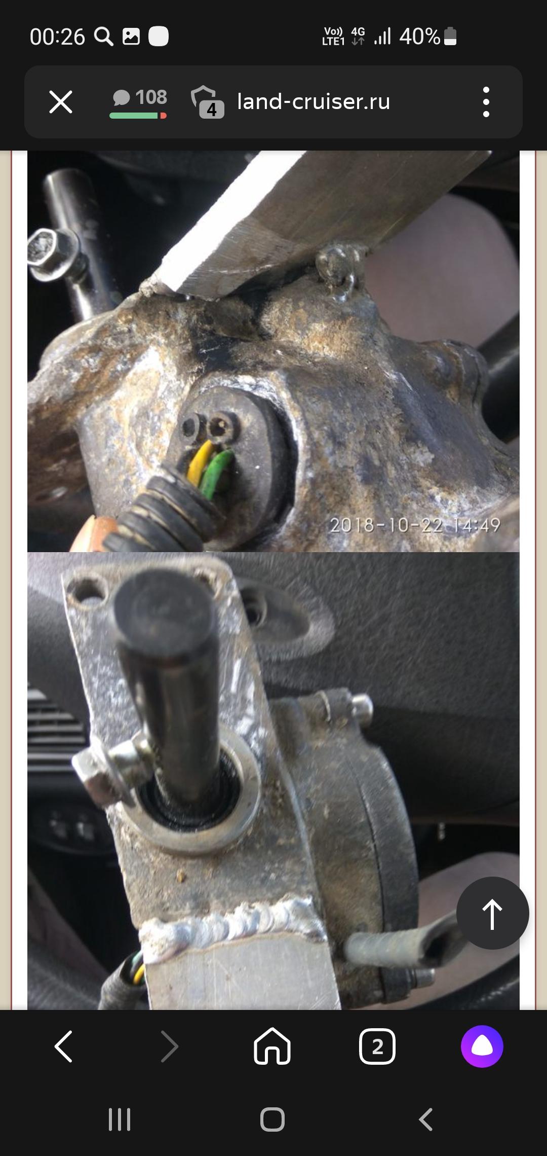

Тоже вопрос . На 80-ке не работает межосевая . Тщательный осмотр показал , что отломался один проводок . Припаять через зеркальце по месту не получилось никак , ни у меня , ни у старого электрика . Как туда добраться "малой кровью" ? Или надо отстёгивать карданы и снимать раздатку ?
  • Машина: Уаз-31622 - был :(, TLC105
26.02.2022 в 15:30, stass_03 сказал:
А ты пока его не заблокируешь не вынешь. А болтик в штоке, это моторчик надо снимать
Не знаю как, но неделю вназад снимал моторчик с механизмом в выключенном состоянии... Без проблем...
Разговор про блок заданего моста на 105
Изменено пользователем Дачный
  • Машина: УАЗ Василий
25 минут назад, Обычный сказал:
Проводок на самом приводе сломался или на жгуте проводки?
Траверсу открутить от рамы , опустить раздатку . будет доступ к четырем болтам привода , открутив их , можно будет снять моторчик.
