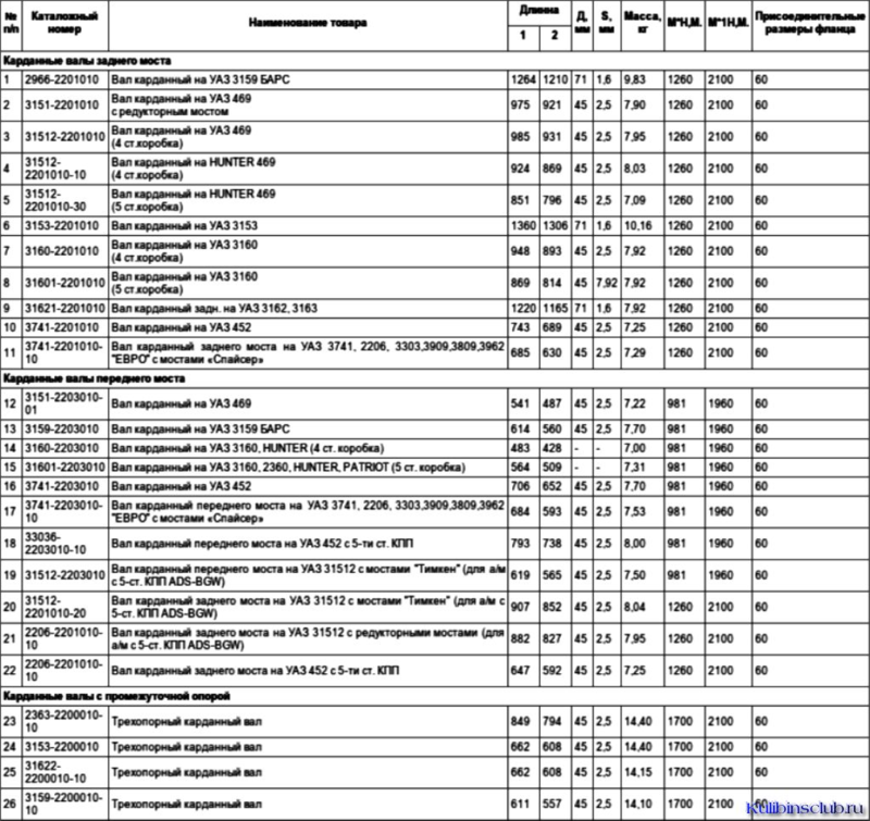

    Вернемся к нашим баранам карданам. Самый оптимальный вариант - это ставить кардан от УАЗа через проставки. Длина кардана подбирать по месту, т.к. не помню какой точно.
    Чертеж на проставку и таблица размеров карданов от УАЗа (размеры даны по осям крестовин)
