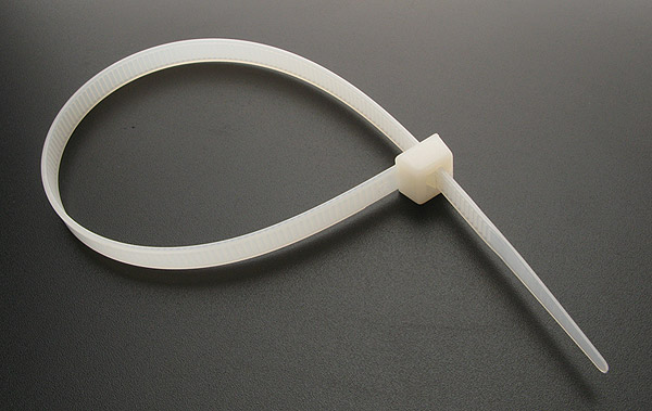

    Полно тем, вот например.
    А штатные дренажные отверстия в самом низу порогов (если на порог смотреть из под машины). Представляют собой мелкие (длина ~10мм) 'щёлочки' на самом нижнем ребре кузова.
    Плюсую! Эти щелевые отверстия можно прочистить кончиком пластикового хомута-стяжки как на картинке.

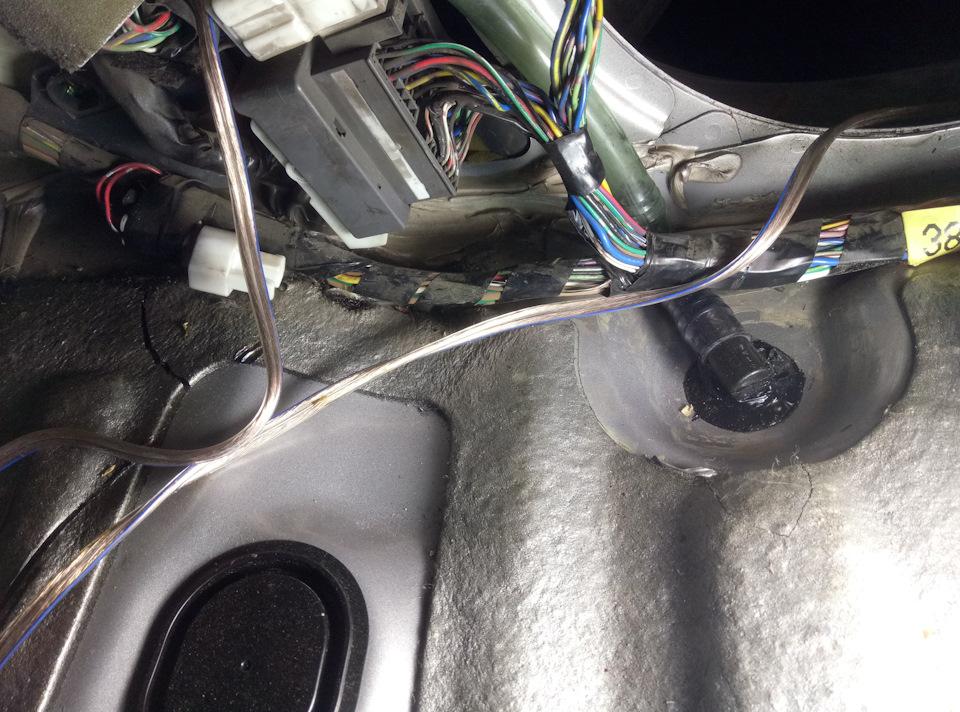

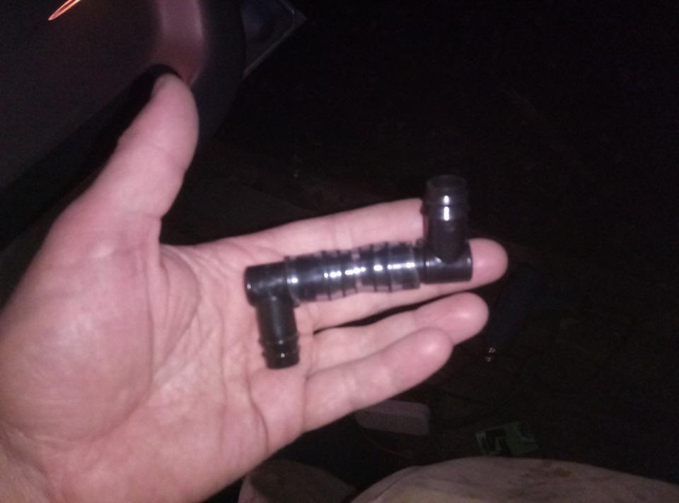

    Решил убрать трубки дренажа люка из порогов.
    Вот еще одно исполнение подсмотрел:
    https://www.drive2.ru/l/541742849096417929/?yrwinfo=1594224649589813-1345752254249117651100172-production-app-host-vla-web-yp-179
    Изображения не мои, просто сам долго искал когда-то увиденное.
    ZwAAAgHlIeA-960.thumb.jpg.d8d6c8296929f3556e8e580a27f12878.jpgoYAAAgHlIeA-960.thumb.jpg.c2c720328106b5bdf73364923d2ca814.jpg
    • Машина: TLC-100 4.2 дизель
    На углах забьется мусором, придётся чистить.
    • Откуда: СПб, Купчино
    • Машина: TLC100 1HD-FTE 1999г
    3 часа назад, shubba сказал:
    Возможно. Я как-то не подумал.
    Надо спросить автора идеи.
    Получить мокрый потолок вместо мокрого порога совсем не хочется.
