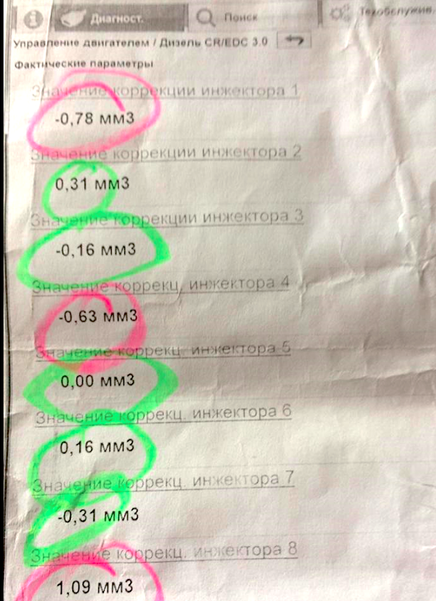

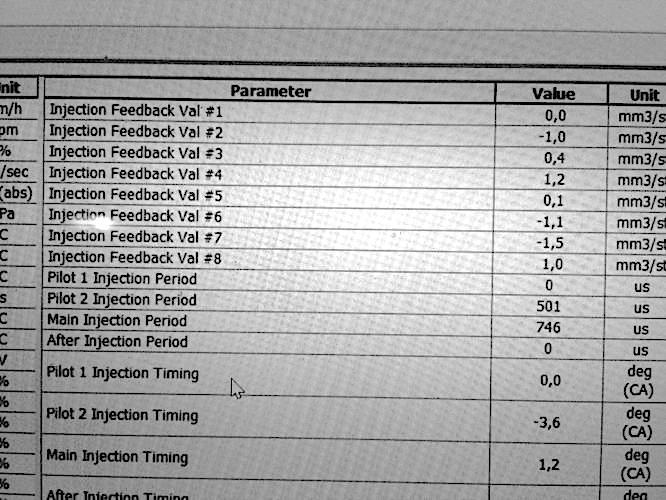

Всем доброе утро, на днях делал компъютерную диагностику, что можно сказать по форсункам? Есть какие-то допуски?
показатели коррекций  идеальны. правая сторона  лёгкий минус, компенсируется левой с лёгким плюсом. всё идеально.
  • Откуда: Москва, Медведково
  • Машина: 105, мото

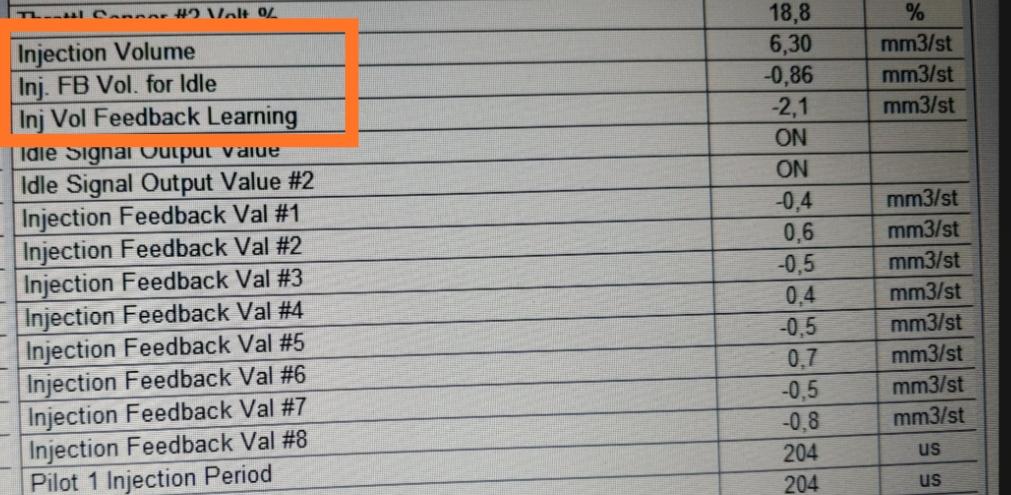

2 часа назад, Top_Fuel сказал:
С экрана фото делал, что можно сказать про коррекцию?
  • Откуда: Тамбов
  • Машина: Turbo Honda Prelude
2 часа назад, full time сказал:
В вашем случае я бы посоветовал измерить компрессию на 8 цилиндре, и сделать вакуум-тест. Возможно начинается проблема по нему.
  • Откуда: Россия
  • Машина: ТЛК 200 / 4,5
7 часов назад, Top_Fuel сказал:

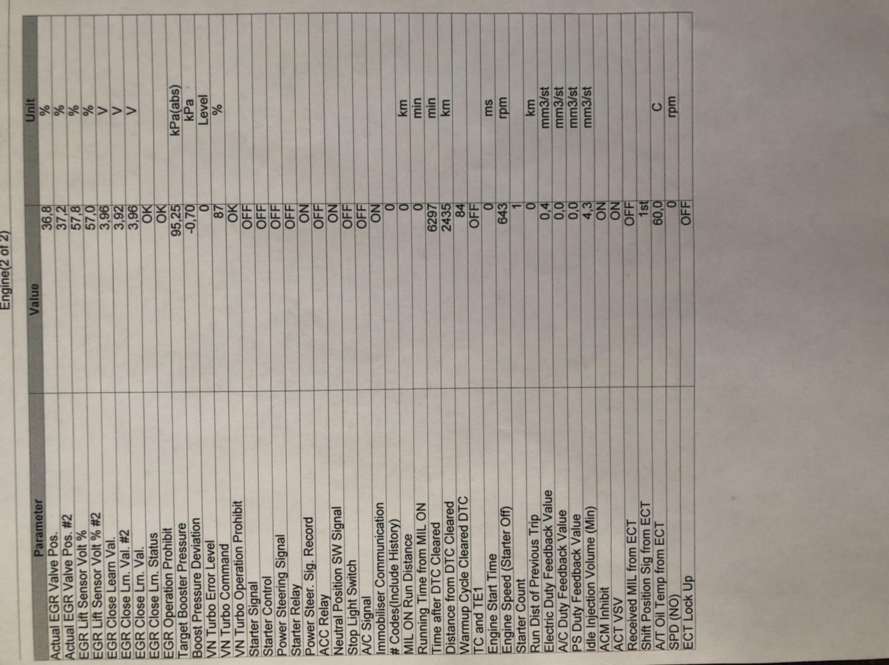

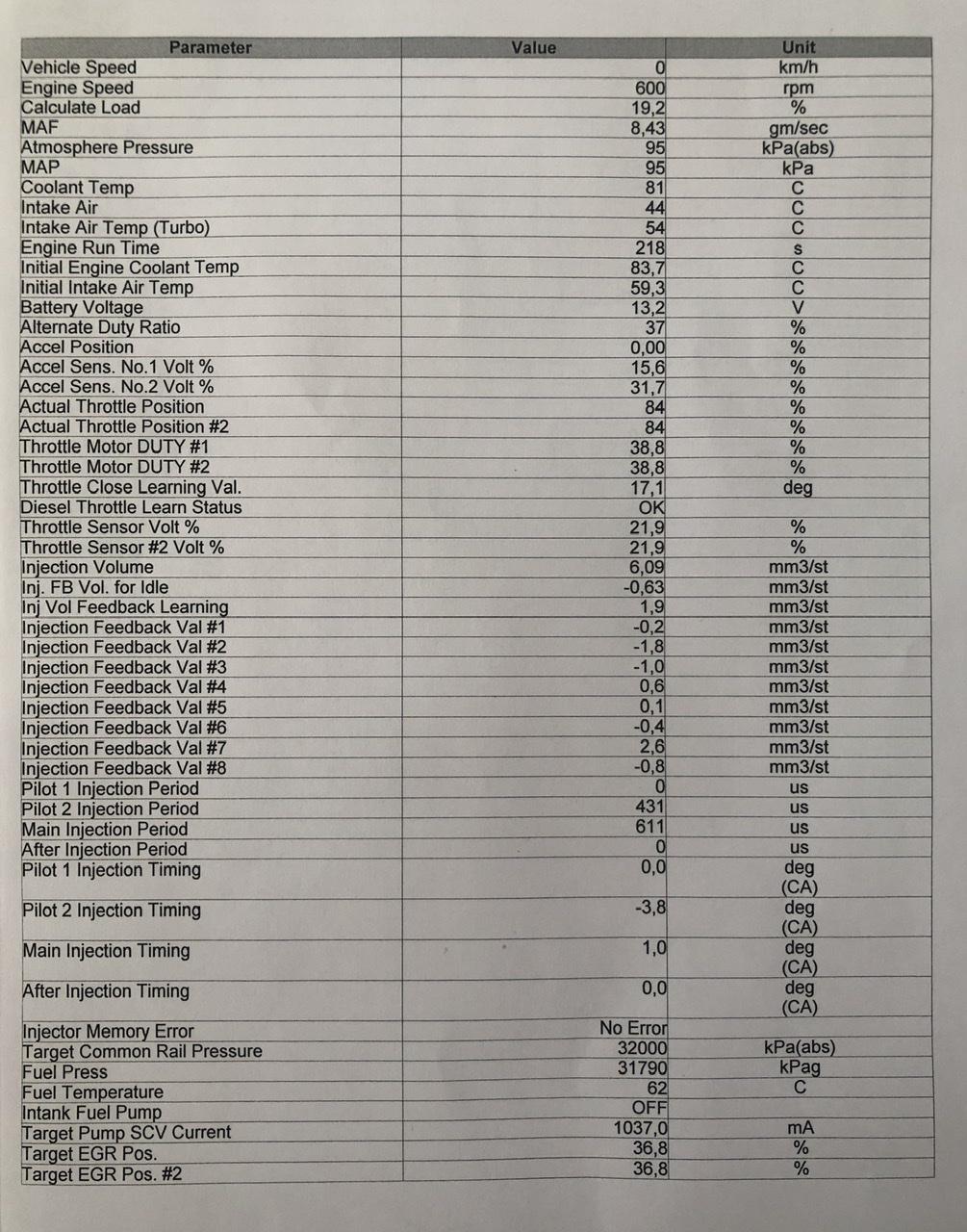

Такой вывод только на основании коррекции -0.8 по 8-й форсунке или же с учетом параметров (выделил). О чем они говорят в данном случае?IMG_20200710_074222.thumb.jpg.c49fe1d6fe725becc0adf27079a42354.jpg
  • Откуда: Тамбов
30 минут назад, Alex_F сказал:
Они практически первоочередные для внимания, далее показания каждой форсунки, потом по сторонам, ну и память на цифры / примеры которые уже были ранее, т.е опыт своего рода.
  • Откуда: Россия

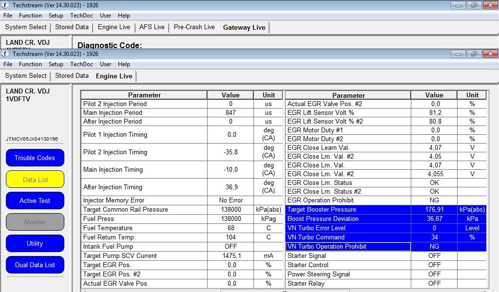

А выделенные параметры, в данной ситуации (общая подача и обратка на ХХ), имеют какой-либо интерес?

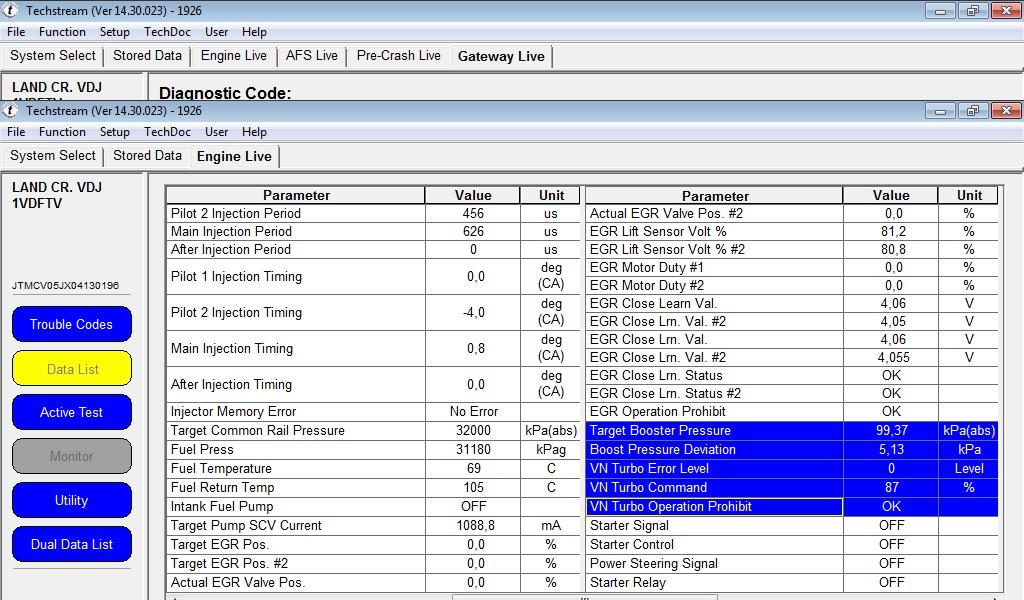

10.07.2020 в 12:53, Alex_F сказал:
Почему вопрос - на предыдущем скрине с "идеальными" параметрами, подача и обратка отличаются незначительно (~на величину фактического расхода форсунками), а в этом случае - отличие более чем в 7 раз. В обоих случаях ДВС работают на холостых (ХХ=600 об/мин) :unsure2:
Изменено пользователем Alex_F
  • Машина: LC 200 дизель
Извиняюсь, что влезаю не по делу :imageproxy:
На первом скане судя по всему ЕГР заглушен/отключен, а на втором нет.

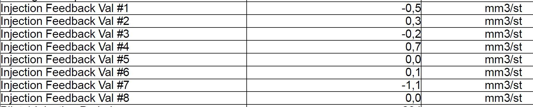

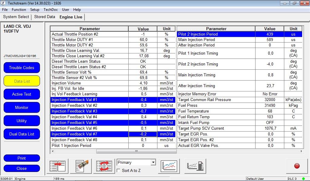

Есть ещё вот такие показания, что можно сказать по ним?

Подскажите, как мои папраметры

5 часов назад, alex1960 сказал:
Мотор как себя ведет - не потряхивает? Посторонние звуки/шумы есть? Параметры с прогретого мотора? На каких оборотах? Компрессию (физически манометром) измеряли?
Очень мало исходной информации.
Великоват разбаланс коррекции по пяти форсункам...
конечно имеют интерес, причём по важности данные параметры не уступают коррекциям... Я бы с удовольствием поучаствовал в обсуждении по топливной системе в отдельно созданной теме, особенно если на это было время... а так урывками я врядли смогу обьяснить вам всю суть происходящего, да и сам если честно еще не претендую на проф.источник информации... мало пока знаний именно в данном вопросе.
11.07.2020 в 03:46, Serega 75 сказал:
нормальный рабочий процесс, R ка в + , L ка в - , не думаю что вас что-то беспокоит. :-)

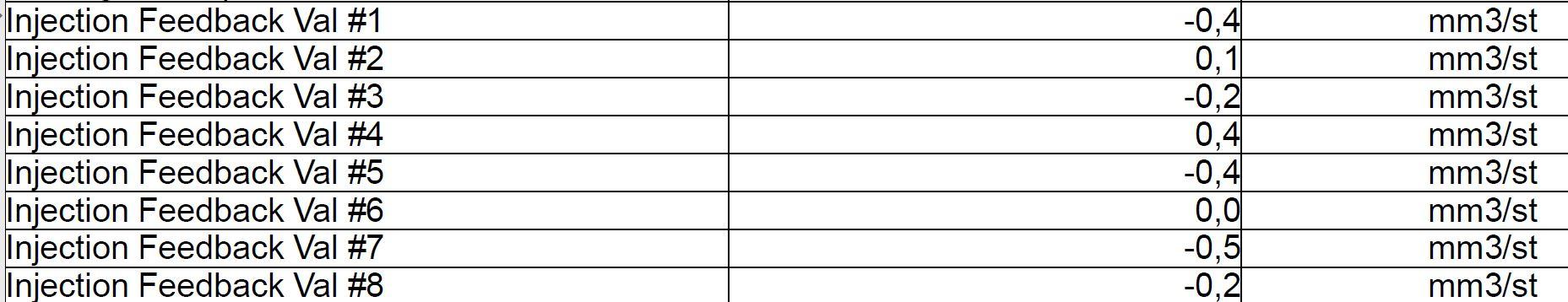

11.07.2020 в 15:15, alex1960 сказал:
а вот ваши требуют внимания... подключайтесь с холодного мотора, заводите и смотрите / пишите до рабочей температуры какие будут изменения. Судя по разбросу - склоняюсь к мнению что источник сам двигатель, конкретнее ЦПГ/ГРМ. ( моё мнение)

Внимание, в сообщении №695 опечатка по сторонам, правильный нормальный рабочий процесс коррекций , R сторона 1/3/5/7  показания в - , L сторона 2/4/6/8 показания в +

4.02.20 ездил к диагностам (извините за плохое изображение), а предыдущие показания (выше) были сняты в декабре 2019
