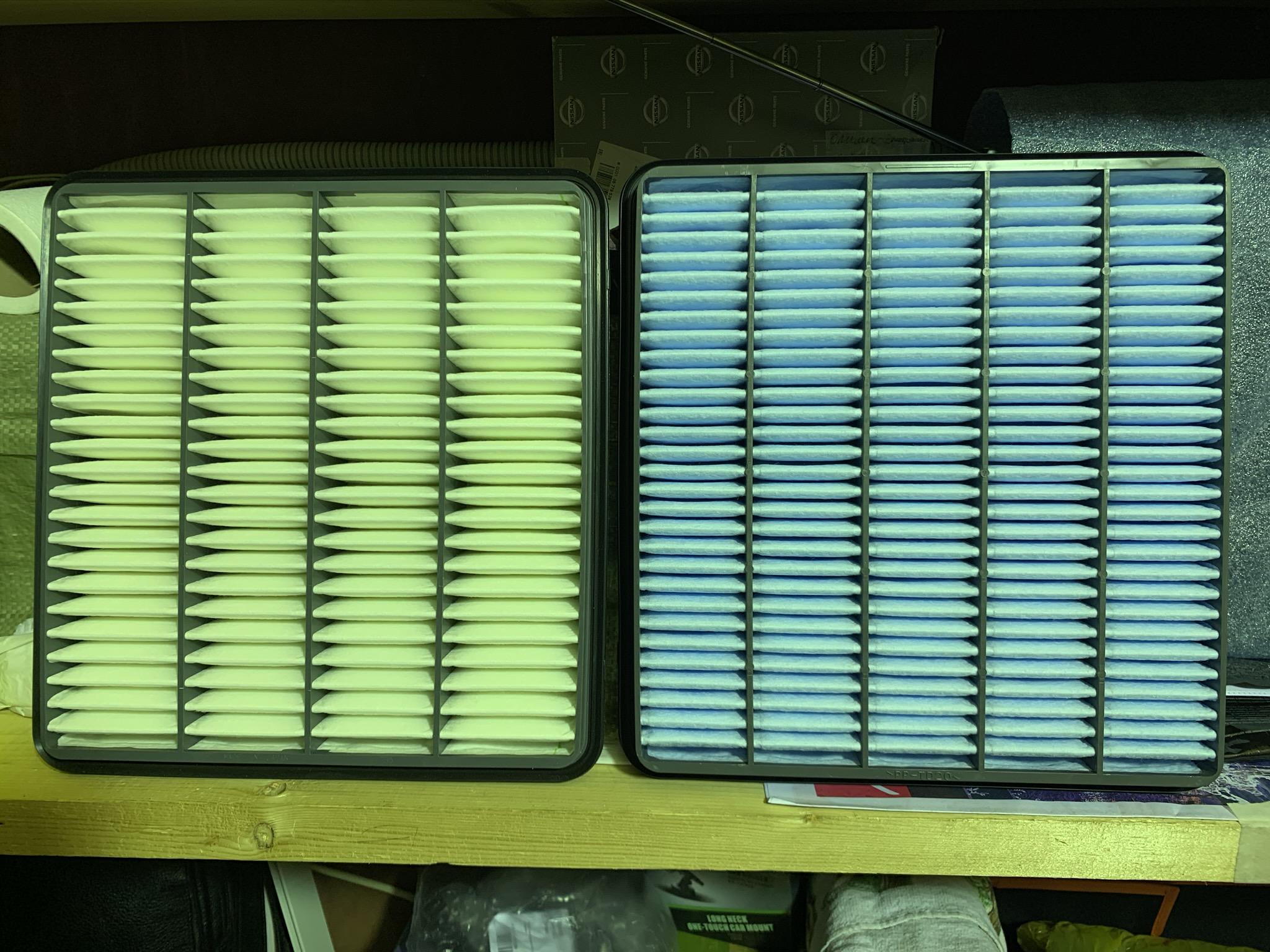

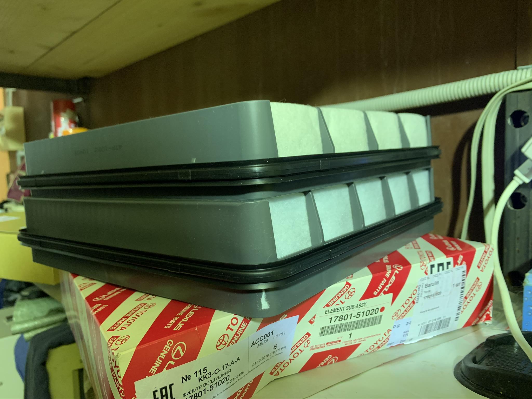

Даже и незнал про различие воздушного фильтра бензинового и дизельного двигателя. Оригинал действительно показывает разные номера, а вот в аналогах показывает взаимозаменяемые.
В дизельном больше ламелей для очистки. Он справа на фото.
