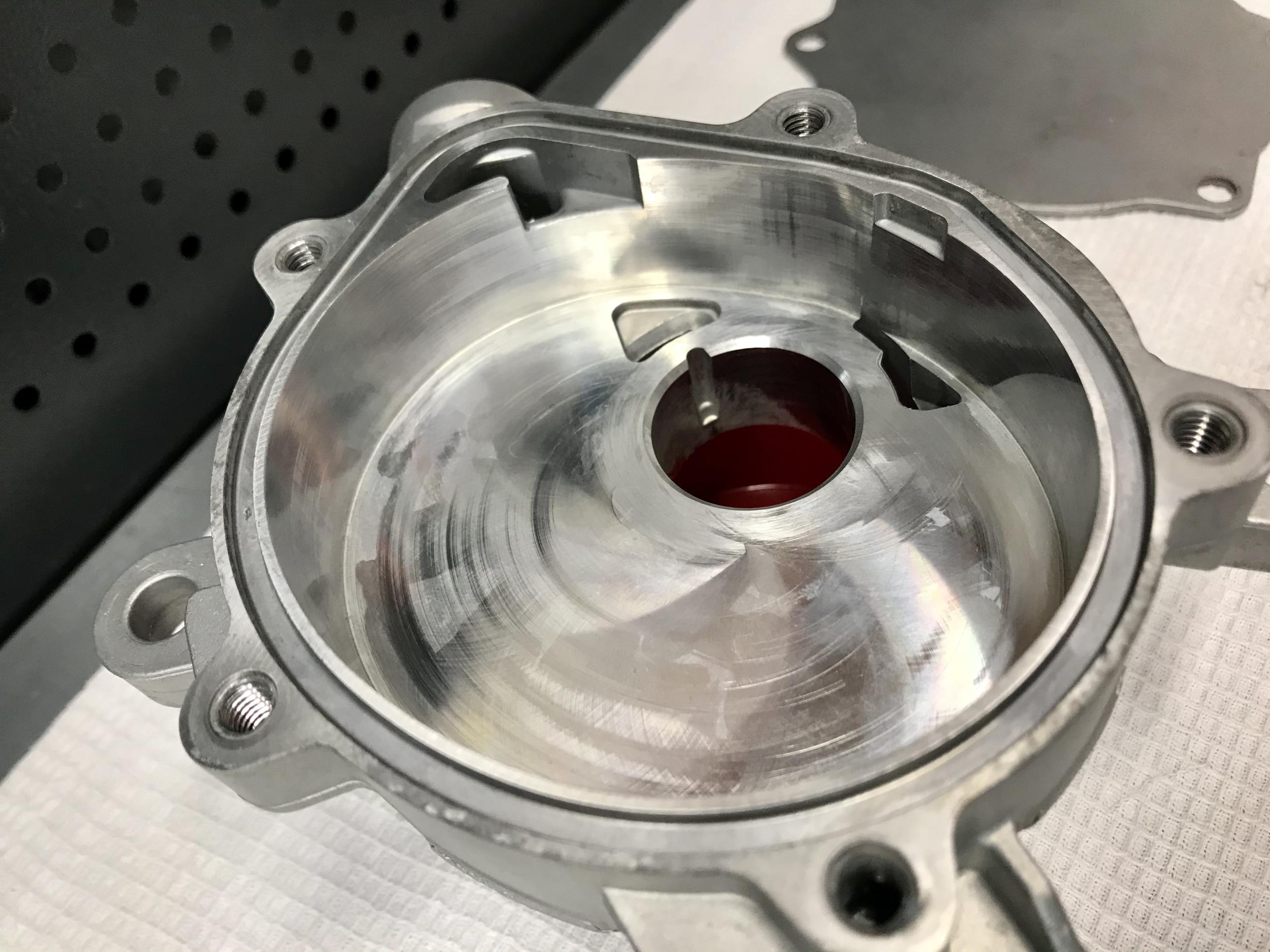

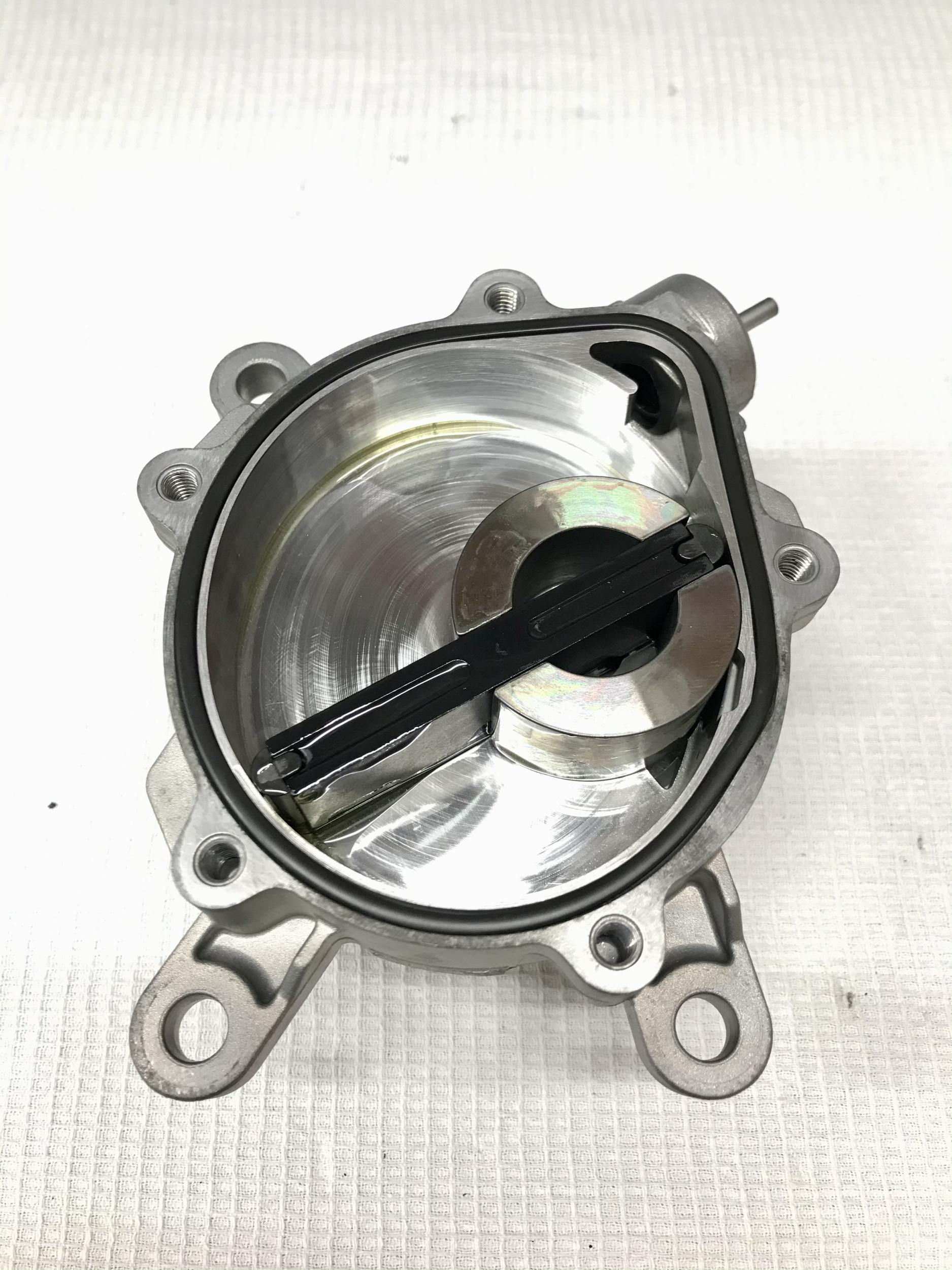

Следующий буду вскрывать в ближайшее время покажу если интересно конкретно где ступени. (сдал в металл ? старые, ни одного нет )
Было бы здорово. И фото лопаток турбины  новой(для сравнения) покрупнее если не затруднит.
  • Откуда: Тамбов
  • Машина: Turbo Honda Prelude
Разница между насосами 200 т.км +
первая фото по-моему 300+ проехал, вторая 80+.
Это как раз насосы 16/17 годов уже

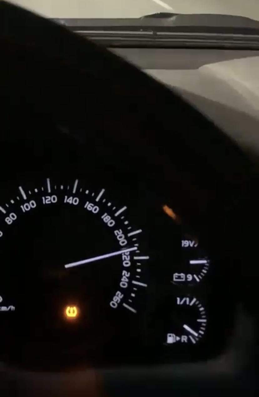

Гоняю в Крым третий год подряд из мск, на данный момент тоже здесь, туда и обратно никакого изменения уровня масла по меткам щупа. Езда быстрая, на платных участках 200-220. Горит датчик шины, это запаска ))) B1FE9C4B-7DF4-4D1D-B4FE-5410BBAC445B.thumb.jpeg.71376425627da413efcd76e8ea7ffeb5.jpeg

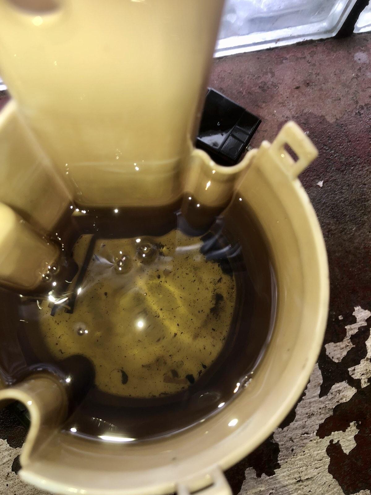

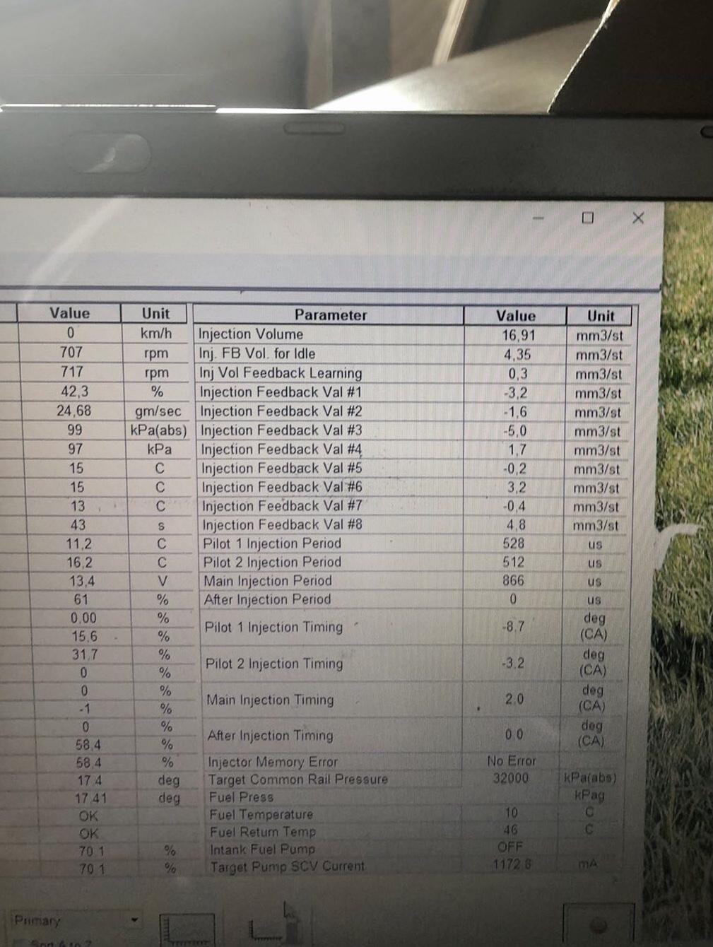

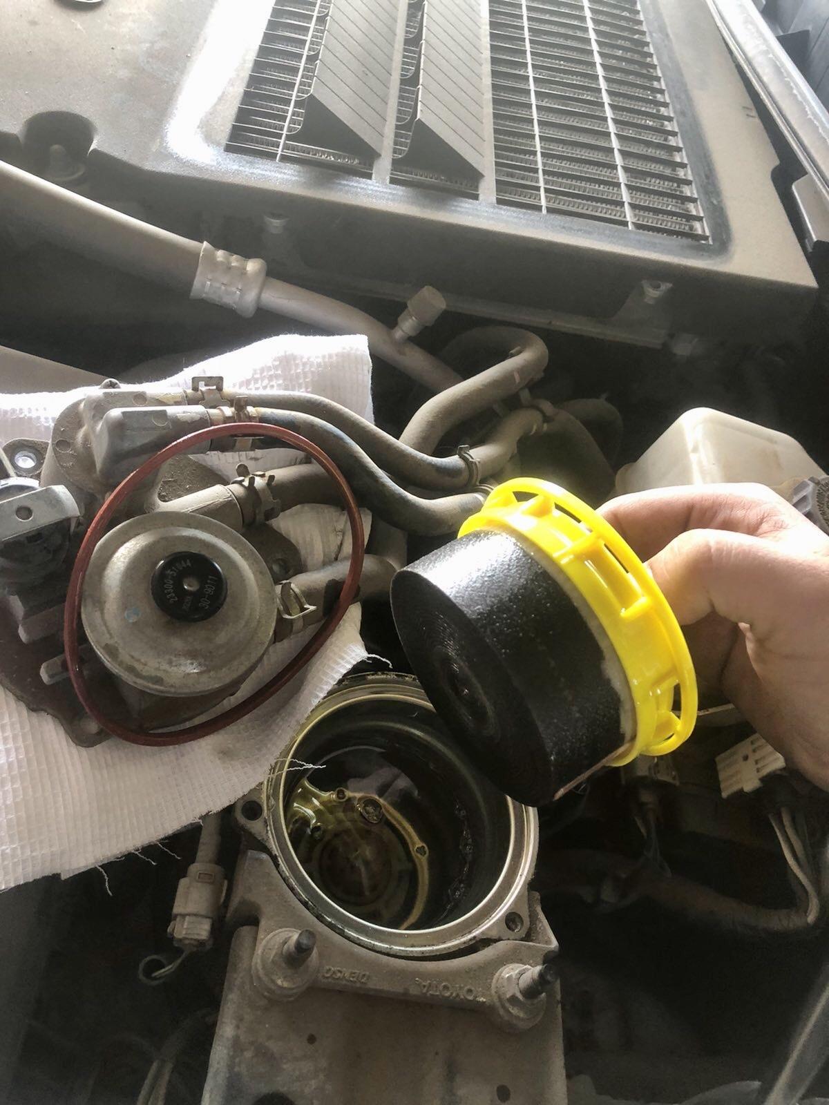

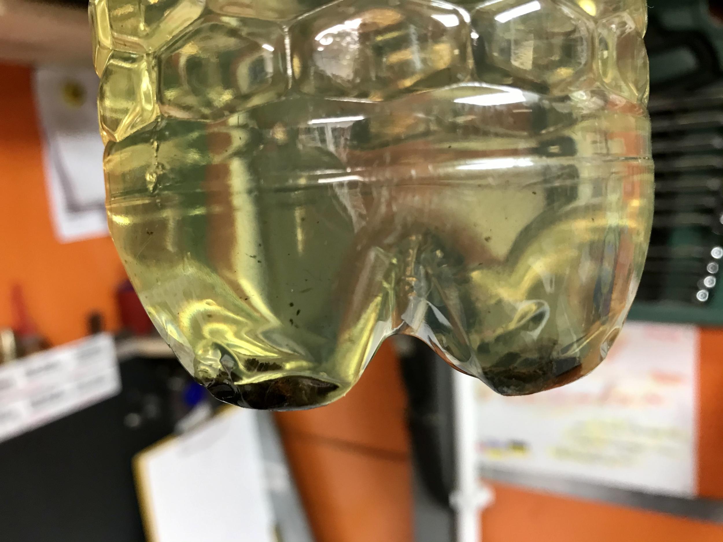

А что-то я может упустил..... А чем кончилось дело с двигателем, который лёг через 20 тысяч после переборки-то? Причину выяснили? Или было уже, а я пропустил?))
  • Откуда: Тамбов
4 часа назад, flayer сказал:

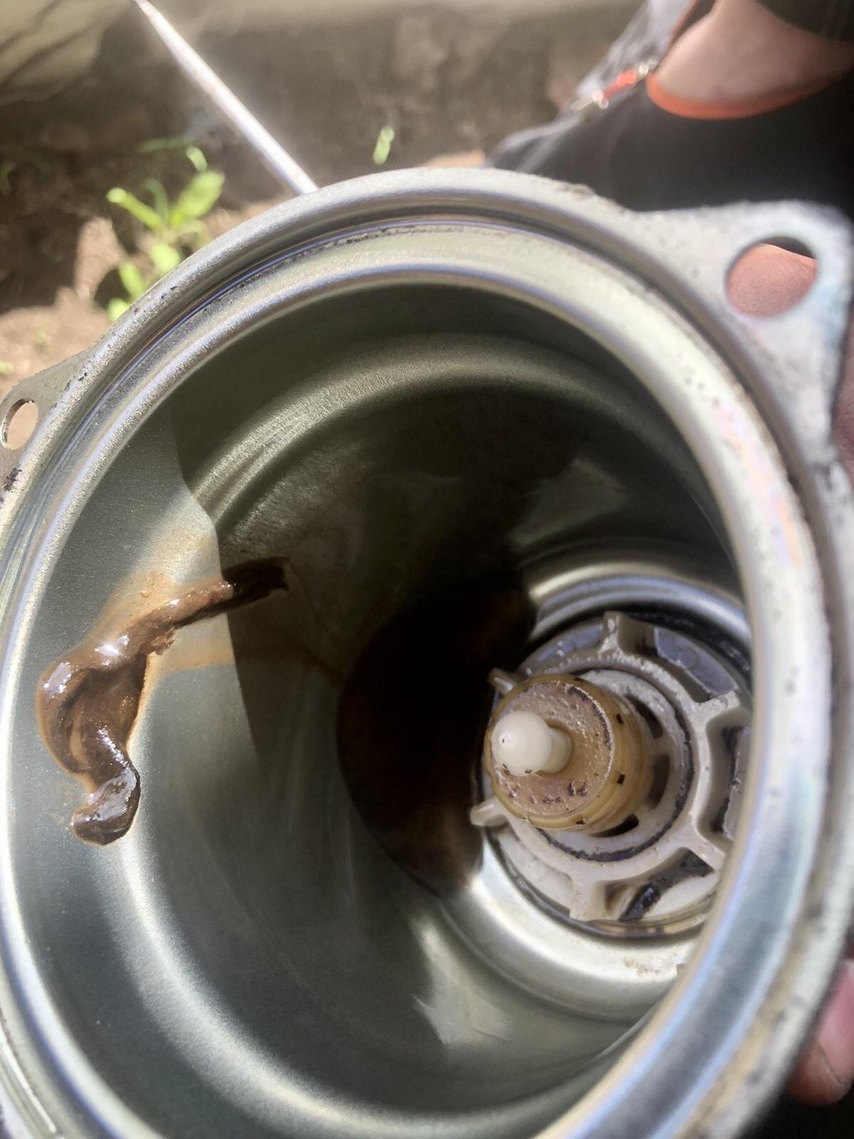

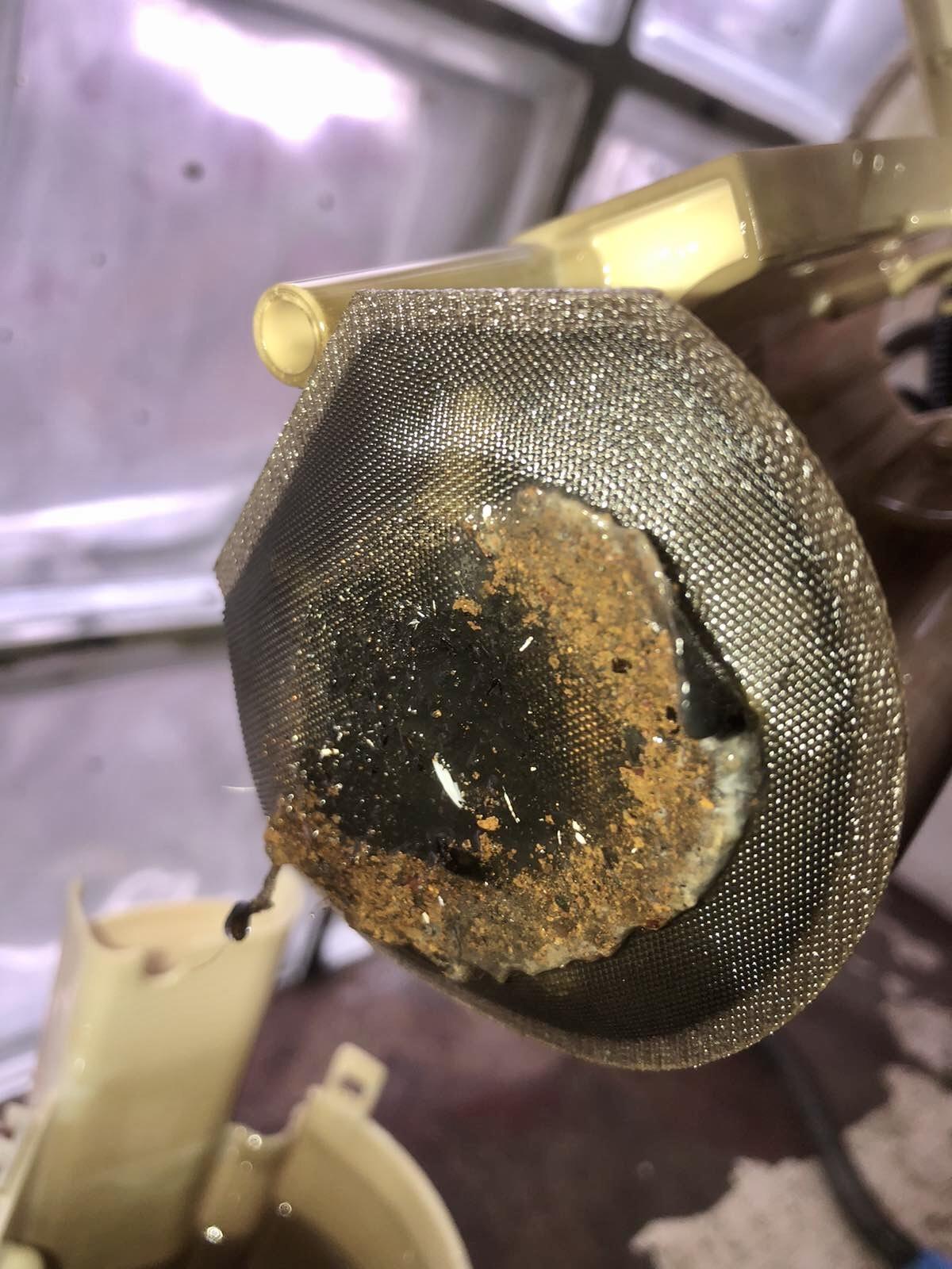

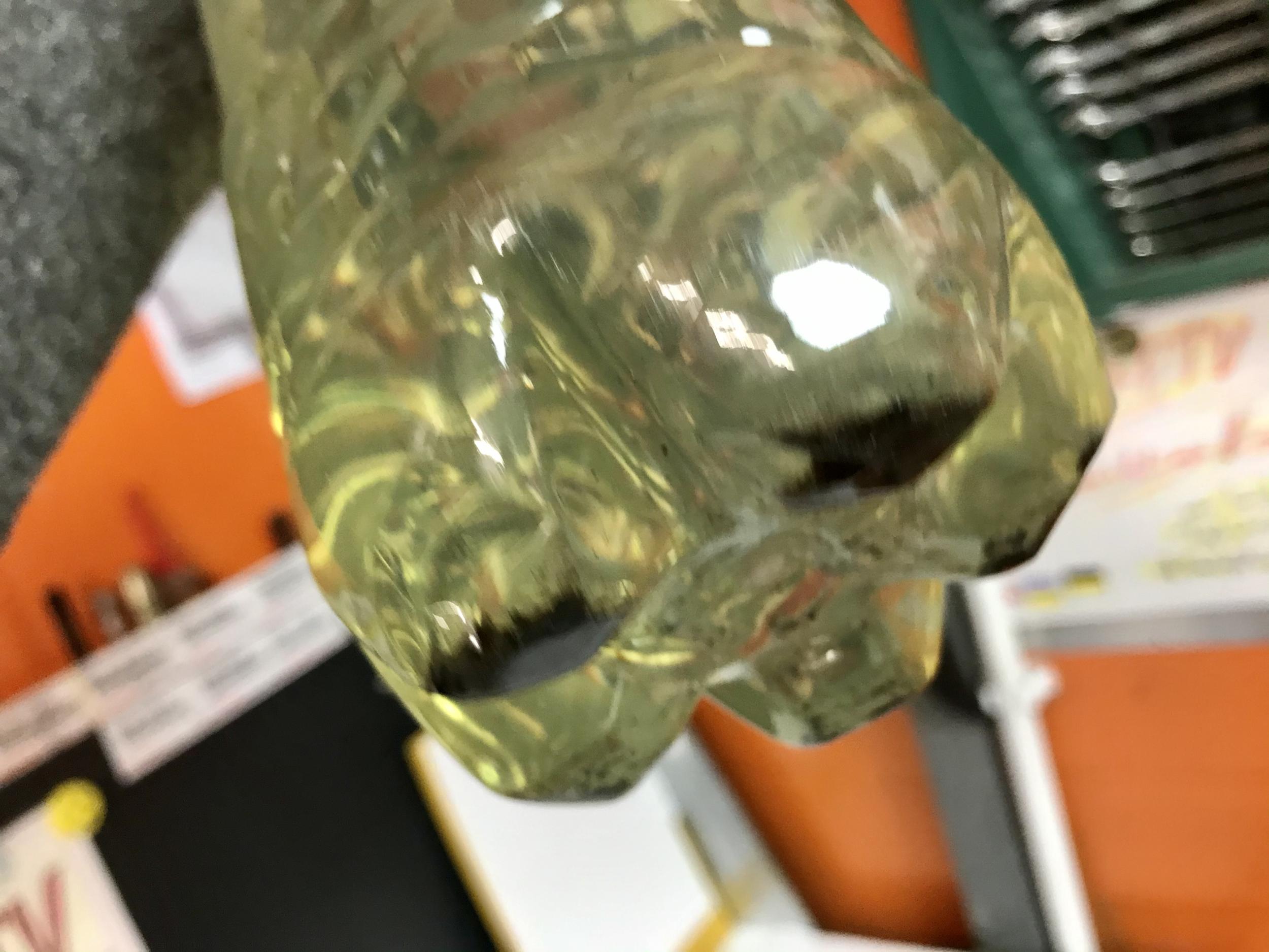

Не пропустили. Подробный контент нет времени сложить красиво. В итоге пострадал блок цилиндров, состояние цилиндров - на перегильзовку, ну и классика жанра - замена форсунок.
Первые 3 фото были сделаны ещё при владельце перед эвакуацией авто... Он ВСЁ сразу понял.
Так вообще по факту конкретно заклинила только одна форсунка, она просто лила в цилиндр... остальные после разборки/чистки более менее живые.
Причина возникновения такого количества мусора в топливном баке - мне не известна... не думаю что с АЗС может такое прилететь... У меня лично есть версия на эту тему, но с владельцем авто она даже не обсуждалась. Всё было понятно по его реакции на топливный фильтр.
