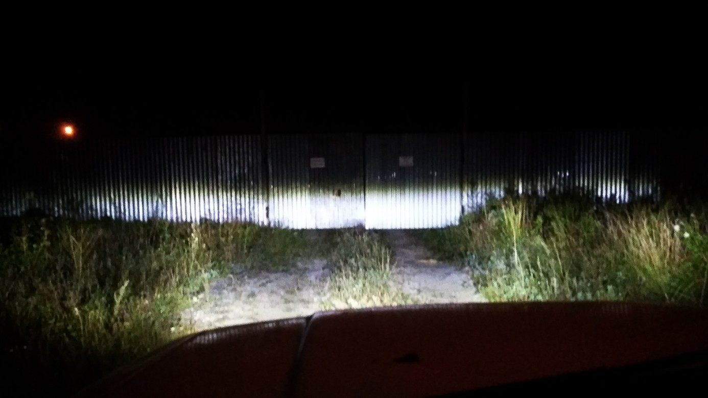

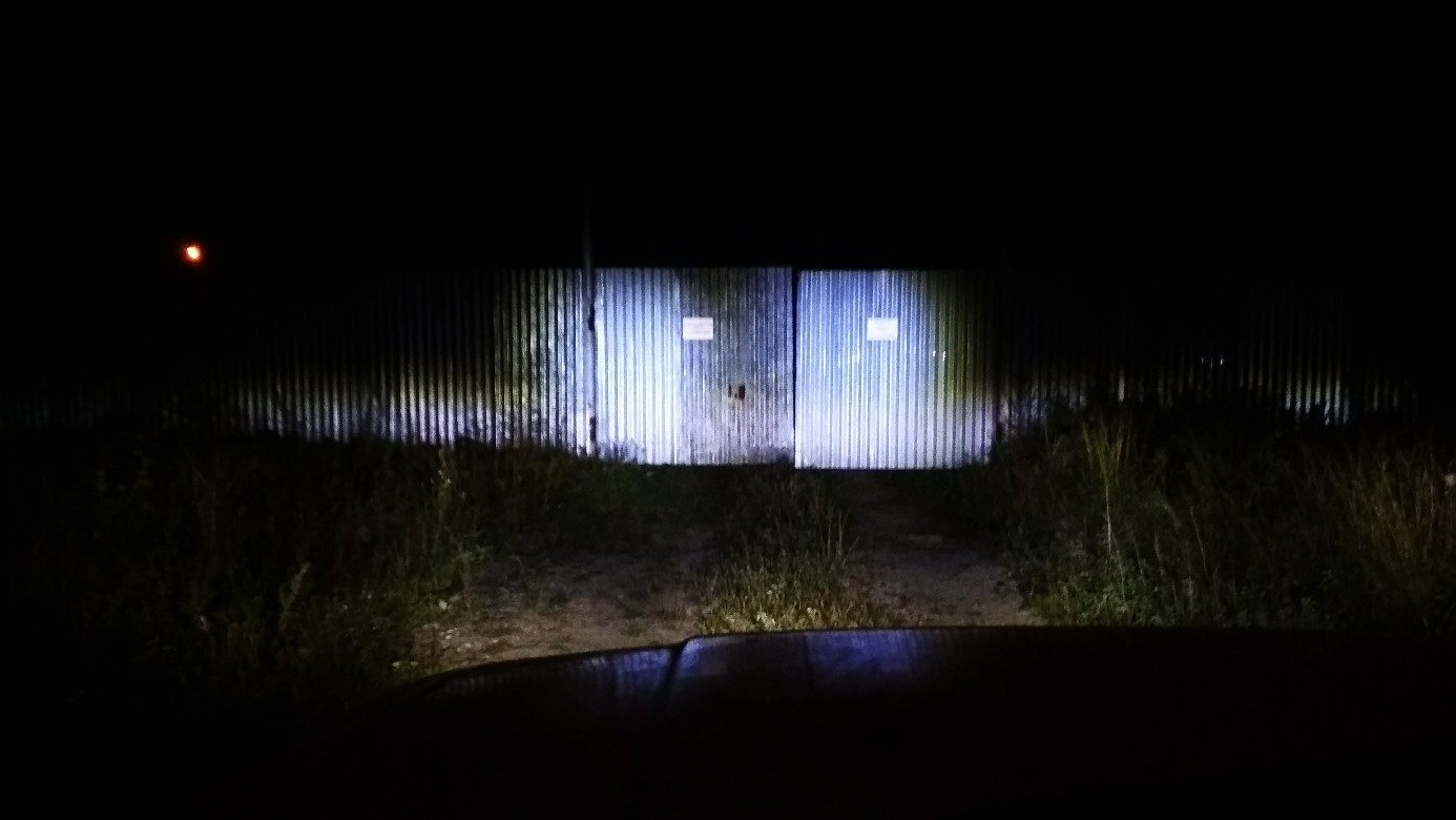

Чуда не случилось.
просили метров с 10.....25 но не ближе и не дальше!
Граница четкая, слепить не должно. Но не ГОСТ конечно.

15 минут назад, woevoda сказал:
Обратите внимание на ореолы выше СТГ. Они могут слепить. Надо мерить прибором.

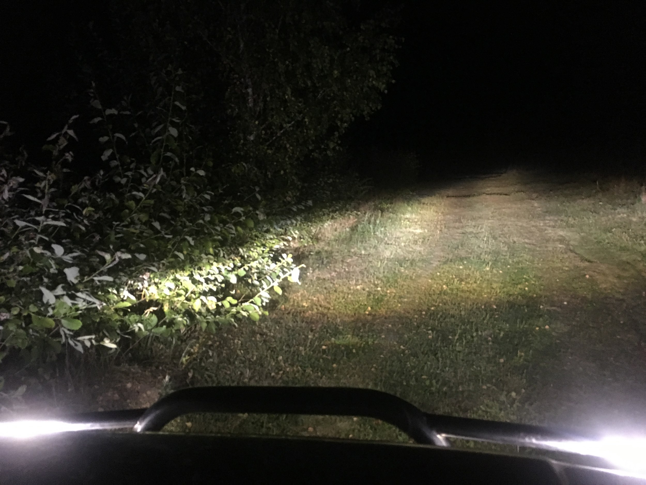

У меня стоят на 71-м допы с такой же границей - не слепят. Я к таким вещам весьма щепетильно отношусь, потому сначала проверяю на себе. Ну и на дороге, еще ни разу никто не моргнул. А слепит говноксенон, и обычные свтодиодки рабочего света. Я такие у себя сейчас снял - буду сзади на выносном кронштейне монтировать, потому как даже в несолнечный день 20-ватки вполне прилично режут глаз, а уж в сумерках...

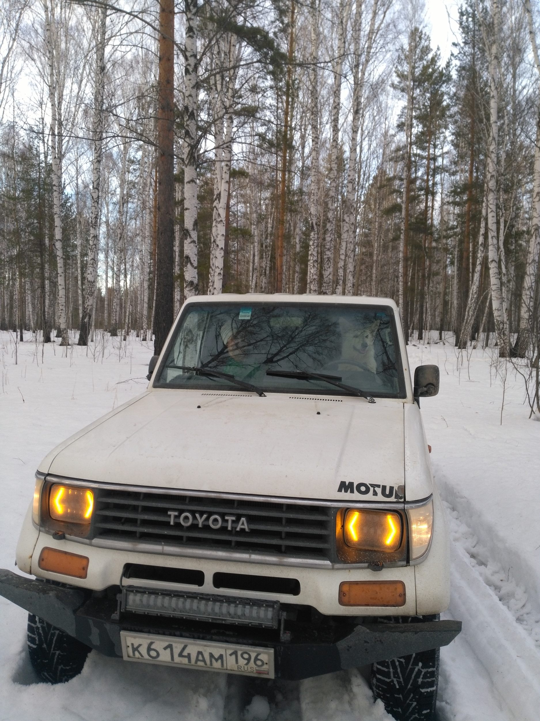

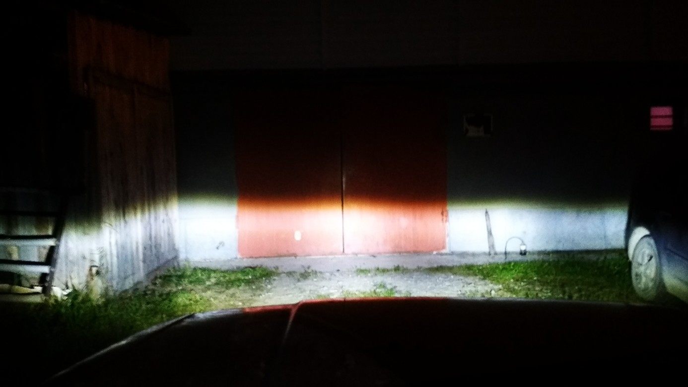

Внесу свои пять копеек. Днем не мою, вечером омывайкой часто пользуюсь, иначе начинает слепить, ехал на фф перед своей же машиной, начинает засвечивать в паре метров от заднего бампера, а так вполне комфортно. Китайцы, езжу с октября прошлого года, гайцы не трогают, встречка не моргает, доволен. красные ворота: 4 метра, оцинковка: метров 7-9.

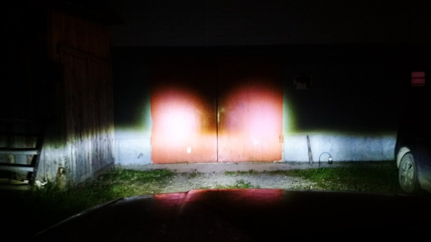

Дополню. Прожили лед фары полтора года, яркость снизилась, светопропускная способность пластика уменьшилась из за запесочивания. Есть нюансы эксплуатации. Они не греются от слова совсем. Особенно зимой. Поэтому в мокрый снег, особенно ночью выходить приходится из машины каждые минут 10 езды по трассе. В остальном нормально. Снял из за того что стг и яркость не стали отвечать нормам безопасности на дороге. Поставил отражатели хелла 1AE 003 427-021, совместно с осрам найт брэйкер.
Дальний свет в разы лучше чем у леда, стекло не песочится, ближний свет самый лучший из тех что был.
