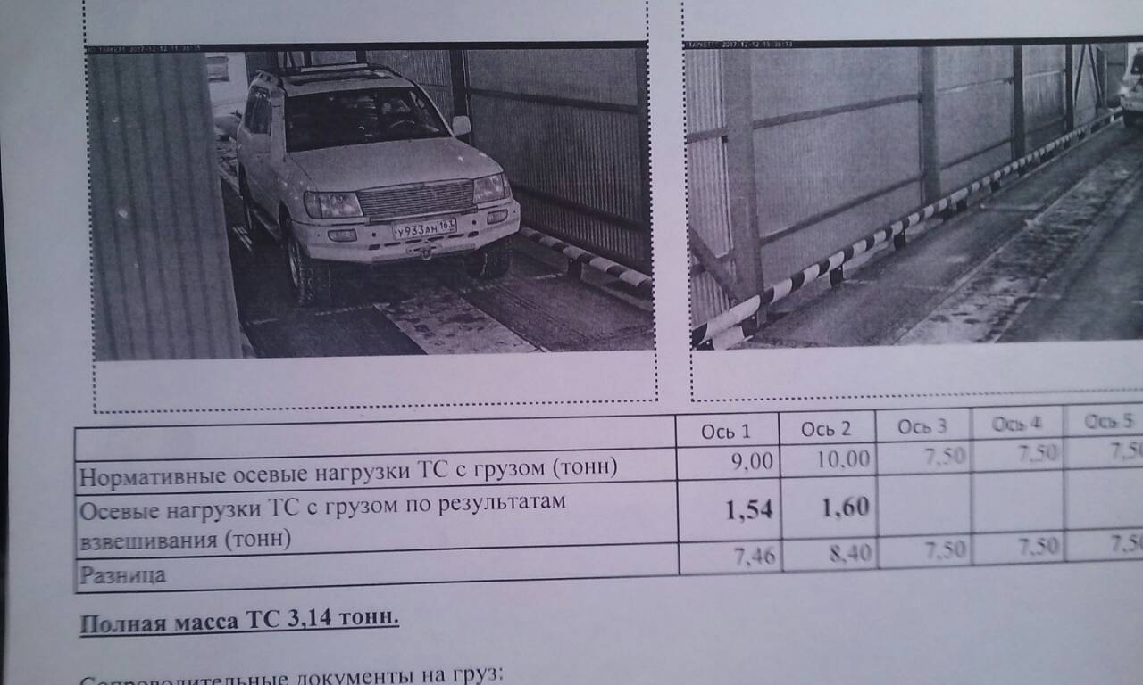

    Вот для информации.На снимке с весовой видно сколько по осям и общая масса авто.На машине два бака под завязку,спальник и силовые бампера
    media-share-0-02-04-9c04598aab6108bcab947ed5a24e382ff4e4552e2e7c1c0ce627e4274509e5f6-61cbbca5-9900-49d2-b872-b1422cf76bbf.jpg
    Нифига себе, а что она у тебя такая тяжолая? 3140кг, не многовато?
    А что делать?(((
    Так это еще без вещей для туризма)))

    6 часов назад, Arapov I сказал:
    А что делать?(((
    Может весы врут? Я свою взешевал было 2350кг, разница с твоей ощутимая.

    В 15 декабря 2017 г. в 17:56, Руслан Костоев сказал:
    Где взвешивал? Не в пункте приема металлолома? У них всегда весы в минус врут :).
