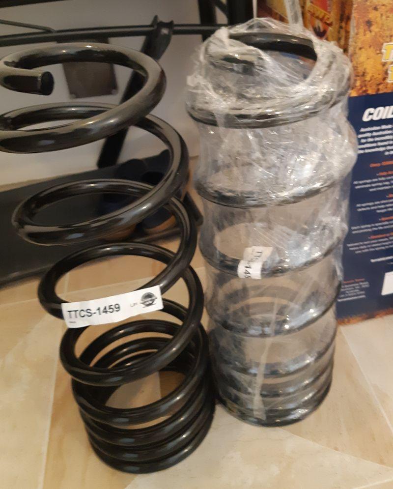

    Пару месяцев эксплуатации прогрессивных австралийских TTCS-1459 убедили меня, что я был не прав, развлекаясь с продукцией DENSprings. Совершенно не патриотично заплатив на 3 тыщи больше за комплект австралийцев, я понял, как должны работать по-настоящему усиленные пружины. Может прогрессивность какая другая, может еще чего... из внешних наблюдений - на полтора витка больше в них прутка, чем в е-буржских, да подлиннее они - ближе к штатным. В общем, товарищи, небо и земля! Реальная заявленная грузоподъемность, отсутствие просадки после весьма трэшового недельного путешествия по горам Алтая с полной загрузкой "под потолок". И КОМФОРТ! И УПРАВЛЯЕМОСТЬ! Что на загруженном авто, что на пустом. Все познается в сравнении....
    Осталось только погонять подольше, чтобы проверить "ломучесть". Но наверное не зря ТТ дает пожизненную гарантию на них...  посмотрим...

    Оч. интересно, как раз присматриваю себе пружины, т.к. родным ппц. Поздравляю хорошим приобретением. Тоже на денспрингс посматривал, но смущают негативные отзывы.
    Как ведут себя на пустом авто, сильно козлит зад на лежачих полиц. и т.п.?

    31.07.2020 в 12:20, chilhig сказал:
    Ну пожестче конечно чем в стоке, но не напрягает меня ни разу. Тут либо комфорт и стоковая грузоподъемность, либо клиренс и небольшие неудобства. Я не городской пижон, авто для путешествий, неубитый сток лежит на полочке в гараже. Немного не понравилось на волнах длинных на грунтовке, сильно раскачало разок, аж переставило оппу. Но я тут подозреваю уже не совсем свежие амортизаторы пр-ва. 2005 года, и собственную торопливость.  =)
    Т.е. визуально шаг витков вверху-внизу пружины различный? В статике витки с малым шагом касаются друг друга?
    • Машина: TLC100 VX, 2UZ-FE, 2006
    По порядку следования: сток, ебург, австралийцы,  обк.
    Толщина прутка, с краской (мм): 16.3 , 18.4 , 18.4 ,  не замерял
    Высота пружины (мм):  510 , 456 , 497 , не замерял
    Шаг у ТТ изменяется, на фото видно. Касаются ли витки на стоячем авто - кто его знает, не разглядеть там. Но при езде лязга нет, думаю что не касаются.
    Кому последние интересны - в личку, валяются в гараже, обсчитаю

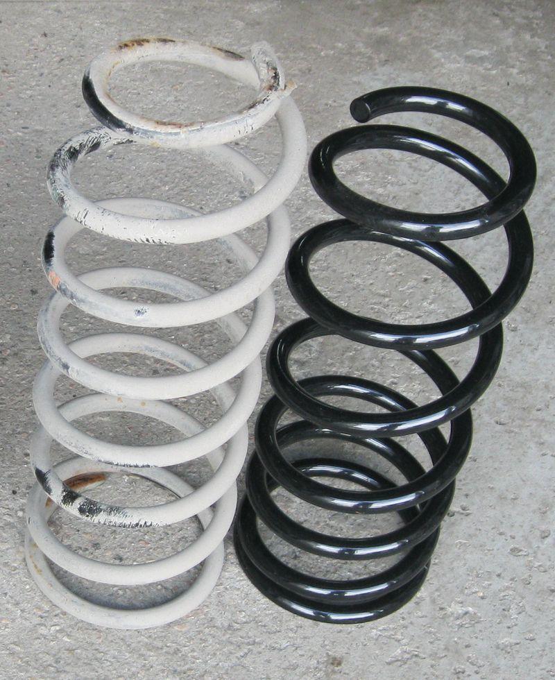

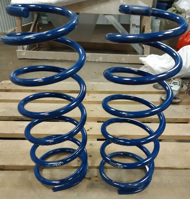

    15.06.2020 в 05:09, zemaz сказал:
    За два года пружины от Дэна кончились, пройдя не более 25 ткм. Я не оффроадер, езжу вообще мало, изредка выбираюсь с семьей в удаленные места, но без особого экстрима, в багажнике не более 200 кг. на эти моменты, в будни - почти пустой. Машина условно в стоке. В прошедшие выходные НА АСФАЛЬТОВОМ участке маршрута выходного дня порвало левую пружину на три куска. Да, дорога не сильна ровная, шел под 90..100 кмч , но что это для сотки?...  До этого, не пройдя и 10 тыс. просела правая пружина, была по гарантии заменена. Т.е. можно считать что комплект изношен полностью, в остатке одна гарантийная пружина ().
    Сильно повезло что в компании нашлась бензопила для выпиливания чурок, у меня в багажнике джек (штатным домкратом бы вряд ли так смог задрать), а из города припозднился товарищ, который смог купить в последние минуты работы магазина пару китайских OBK якобы усиленных. Дополз до табора на полусогнутых, пол-дня под дождем на замену, и вроде бы благополучный исход, но осадочек остался. Надо признаться, что по эксплуатационным качествам пружины меня полностью устраивали. Однако если посчитать, то стоимость владения получилась (12 пруж. + 10 врем. пруж. + 2 х 5 замены) : 25 = 1.08 тыс/тыс.км. В общем - 1 рубль на километр, 1 тыща на тысячу км. =))))  С учетом моих личных трудозатрат, сопутствующих ништяков вроде ремонта бампера, и различных акробатических этюдов, выходит намного больше. Считаю, дороговато. Это, плюс извечные проблемы с поддержкой производителя/логистикой, а также уже совсем навязчивый страх остаться у разбитого корыта в полях в одиночестве, не дают мне повода снова заказать эти пружины.
    Синие "усиленные" ОБК вообще не впечатлили, т.к. на обратном пути цапанул в лезу задницей корешок, вырвал кусок бампера, по пробегу в 200 км. с полной загрузкой просели ощутимо сразу, слишком мягкие в работе - на трассе "сбитости" подвески нет. Понимаю, что вариант очень временный. Посему вопрос: чего поставить-то чтобы спокойно хотя бы лет пять откататься? Мои запросы скромны: лифт - 1..2 дюйма, редкая загрузка +200..300 кг. ВладСпрингс, АйронМэн, ОМЕ ?
