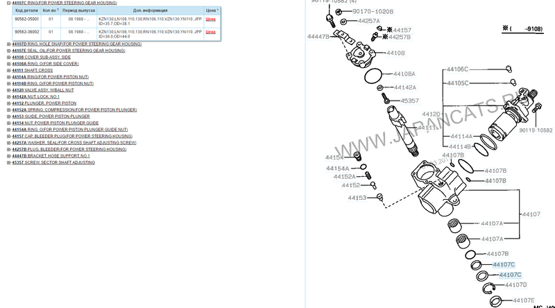

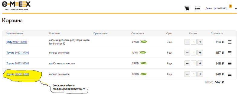

Проблема в следующем, потек р/р по валу сошки, данную тему прочитал, решил заказать не целиком рем комплект, а резинки колечки по отдельности, и случилась беда, не могу понять какое колечко из них второпластовое или тефлоновое, или же его вообще нет по отдельности. далее скрин с номерами, что собираюсь заказать. если кто знает подскажите номера всех колечек которые идут на вал сошки.
основываясь на рисунке эксиста

В 31.03.2017 в 14:50, DenzaL сказал:
Доброго времяни суток! Друзья!
В теме все номера есть,и вместе,и раздельно,и с картинкой и с номерами...

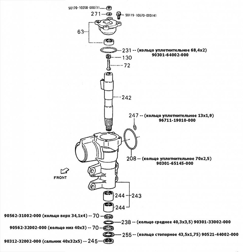

вот

18 часов назад, avals714 сказал:
Или  корпуса зеркальные.
А внутри там всё одно и то-же,только у разных производителей с чуть разными диаметрами и толщинами.
вот
Спасибо за ответ, но помоему это не мой редуктор, у меня наружний диаметр самого нижнего сальника 44мм, вот его номер 90311-36005, я его уже брал и менял, но не помогло, так как тут пишут он в роли пыльника и течь им не устранить. могу VIN написать, помогите плз если можете, машина почти месяц стоит изза этих непоняток.
  • Откуда: Георгиевск
  • Машина: Toyota Hilux Surf 2LTE был.Toyota Hilux Surf KZT-E
30 минут назад, DenzaL сказал:
совершенно верно,хоть это и сальник,но он больше от грязи там
а давление,хоть и малое,держат там пара колец,резиновое и пластик,одно в одно вставляется
тут глянь по номерам,уже не помню я на глаз,эти два кольца стоят под стопорной шайбой 90521-48002 а уже сверху 90311-36005,можно их заменить не разбирая редуктор-не помню.скорее всего-нет
да и если ссыт оттуда то идёт утечка из-под 90562-67002,это сальник на  шаровинтовой,сверху,пластиковый.
а его продувает оттого,что не держат сальники 4 шт пластиковых,которые внутри шаровинтовой ,всё основное давление там.
и да,если есть радиальный люфт вала на подшипниках,сальники  не помогут,тот-же эффект если в шаровинтовой будет люфт от сносившихся шаров и вала
и ещё одна засада,часто и густо резинки поодиночке чуть,но не такие как в ремкомплекте....то диаметр,то профиль...

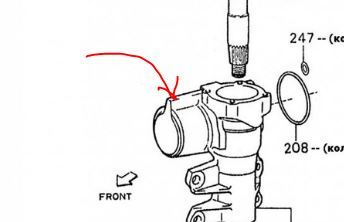

Всем привет!
Поставил контрактный редуктор, травит из клапана/шарика на корпусе (или что это, см. на картинке). Причем судя по уровню жидкости на ходу на оборотах норм. Парковка, пробка и все.......пусто в бачке. Декстрон 3 залит.
Мой насос с выработкой внутри корпуса. ГУРит не одним пальцем, но хватает. Родной редуктор потел, и люфт хороший был но уровень держал. Кто нибудь сталкивался с подобным? Менять насос ГУР? Или редуктор возвращать.
  • Откуда: с Дону
2 минуты назад, vkabano сказал:
Насос то при чём если с редуктора течёт?
  • Откуда: МО, Зеленоград
  • Машина: Surf 130
Может давления мало дает, не запирает клапан.
Изменено пользователем vkabano
  • Откуда: с Дону
1 час назад, vkabano сказал:
Нет.
