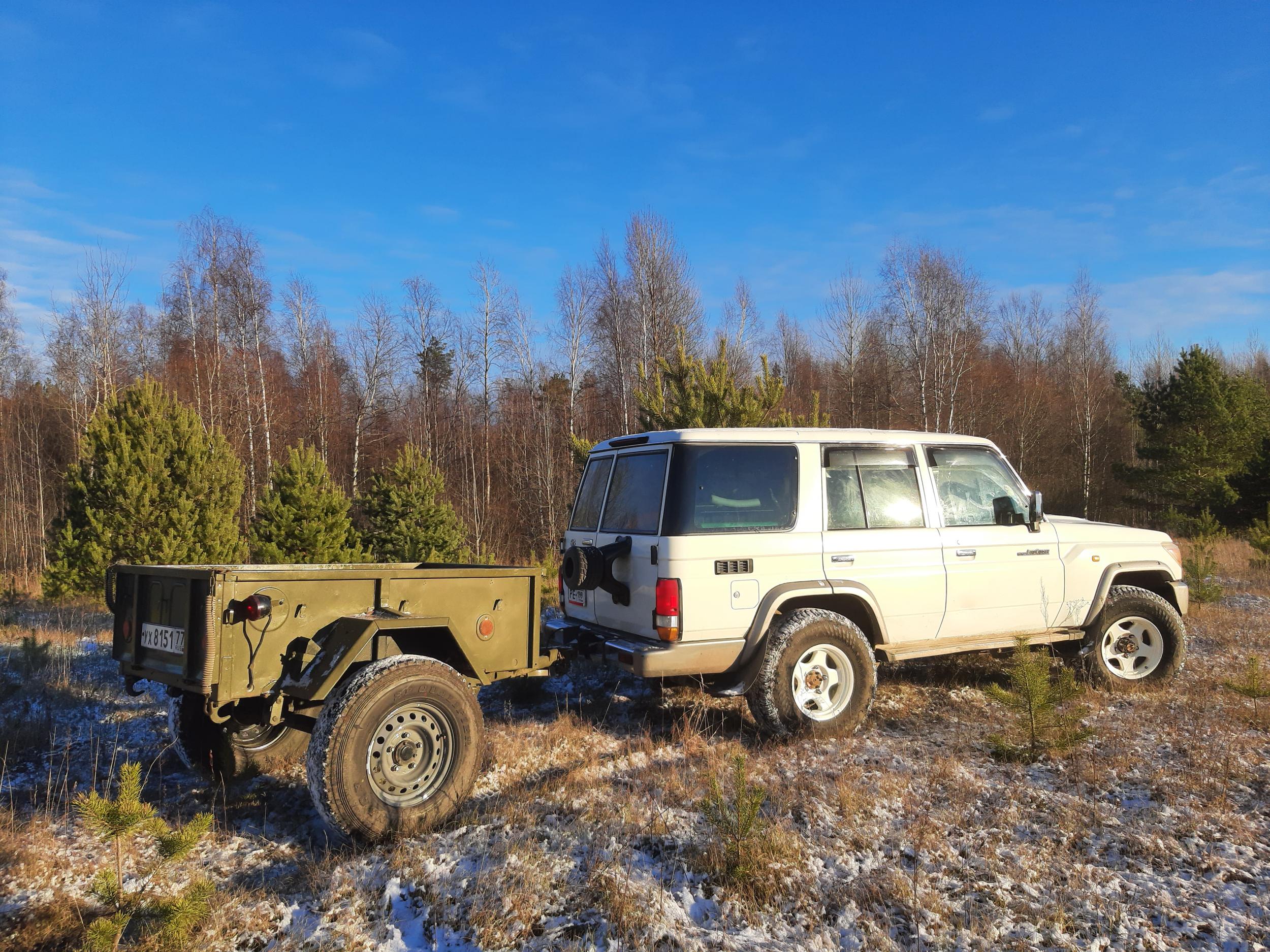

Приобрёл комплект колёс с новой 70', может зашиповать два колеса для зимы :think:
Какое будет мнение, опыта зимней эксплуатации прицепа не имею.
