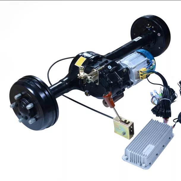

  • Откуда: Москва, ЮАО
Леха, а зачем? Если, в принципе, его как лишний генератор для зарядки использовать....
16 часов назад, МакПа сказал:
фантазирую: помогайка на бездоре  :think:
16 часов назад, Schimano сказал:
Чтобы пропахивал поглубже и поширее? Заодно разбирать и чистить после каждого пробега.

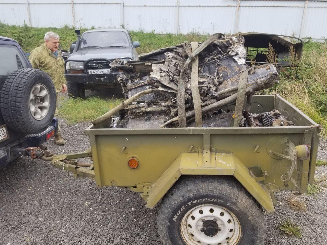

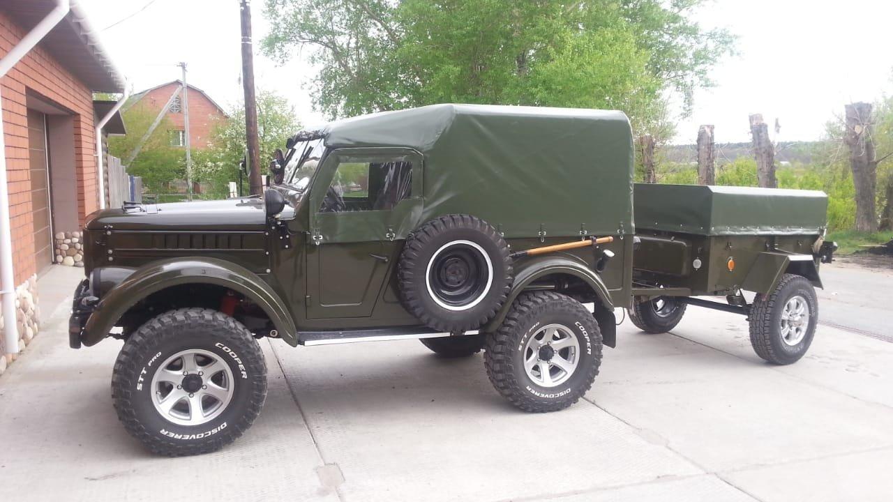

Свои пять копеек вставлю. Прицеп помогает по полной. 32 гудрич на штатных дисках при нагрузке трется о кузов. Нужно проставки ставить. Фото с мотором самолета миг-3 весом около 500-600кг.

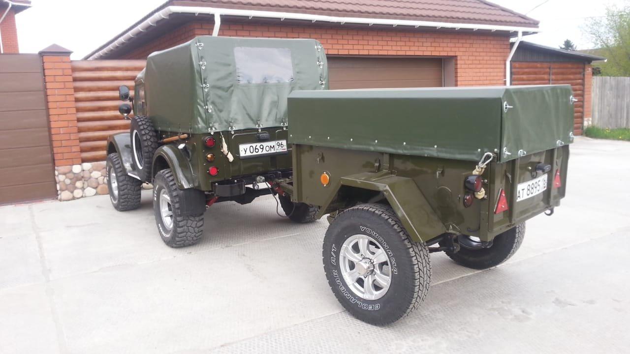

:biggrin:
никогда не встречал таких прицепов в тандеме с TLC.....ну вы, блин, даёте
2 часа назад, Антон_69 сказал:
:biggrin:
Никогда не встревал на ГАЗ`е литых дисков :no:
если что есть оригинальные штампы с резиной
Изменено пользователем Schimano
  • Откуда: Камышлов Свердловская обл.
  • Машина: ГАЗ-69х2шт., мото УРАЛ, RAV-4)))))))
4 часа назад, Schimano сказал:
оригинальные диски и новая резина "пешка" Я-101 у меня имеется.....шоссейку Я-248 продал.
только для современной жизни это крайне не удобно и не безопасно.
К тому же данный ГАЗ-69 абсолютно технически не претендует на аутентичный оригинал - это реплика, которая снаружи содержит минимум колхоза, а уж технически.....;-)
думаю, задних стеклянных фонарей с мет.ободками и аутентичных катафотов Вы тоже вряд ли встречали.
ЗЫ сейчас на авто др. кованые диски на 18"
Изменено пользователем Антон_69

Брат!- уважаю за то, какая у тебя машинка получилась!
с индукторными мостами вообще ураган!

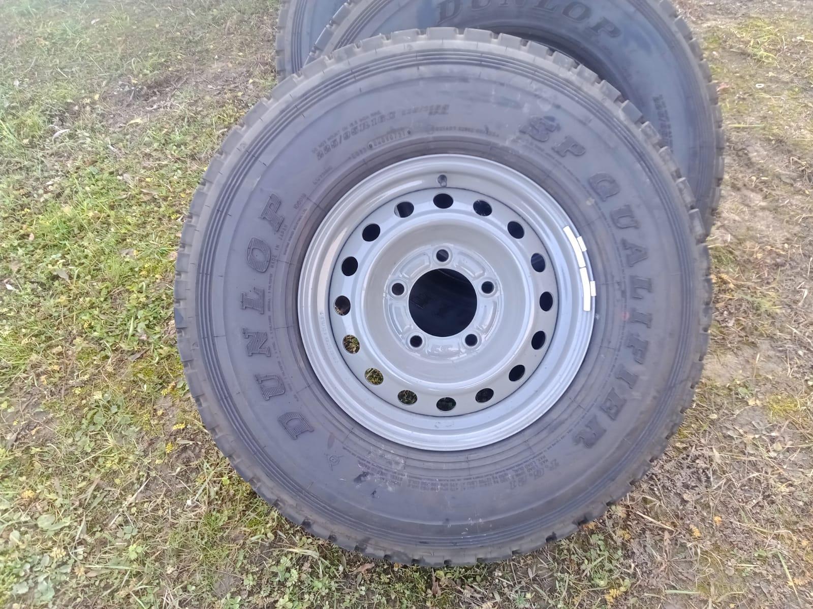

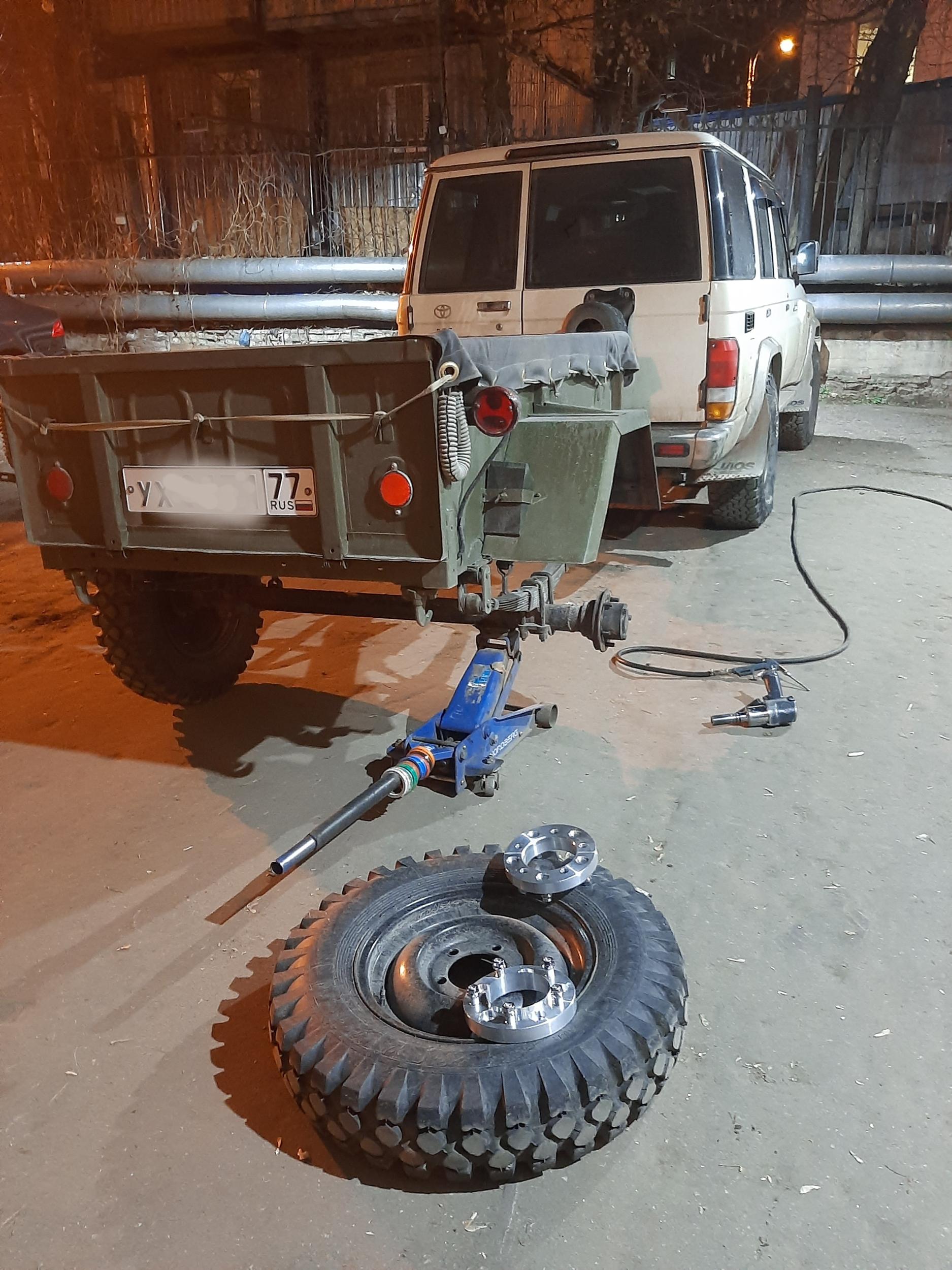

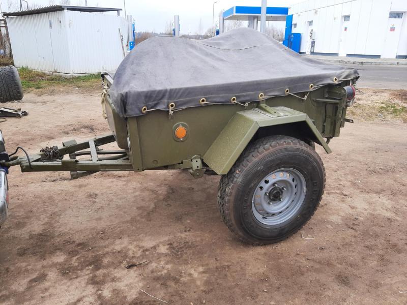

Пока нет ясности с перспективами тюнинга Тойоты решил занятся доработкой НашейМарки и в качестве объекта выбрал прицеп ГАЗ-704 1977г. выпуска.
Достался он на номерах с  документами в отменном состоянии.
Первым этапом было реализовано временное решение по переводу прицепа на Тойотовские колёса от новой тяжелой 70-ки. Размерность 225x95 6jjR16 et 0, и г.п. 1350кг на балон, рисунок аналогичен прицепной резине тяжелых грузовиков.
Под новые диски были выточены переходные проставки на сверловку 5х150
И прицеп встал на ту же размерность что и тягач.
В последствии на ось будут утановлены ступицы тойота

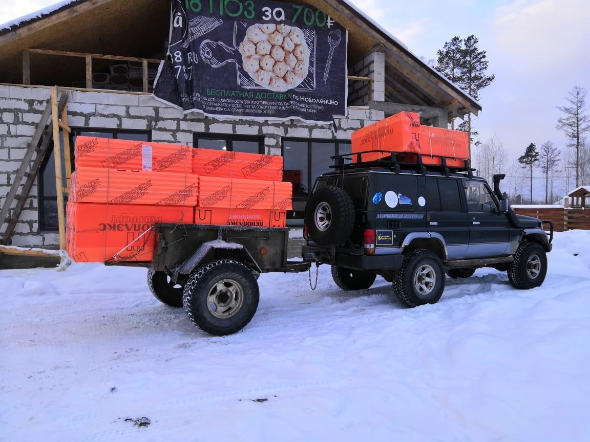

  • Откуда: Ирктуск
  • Машина: Land Cruiser Prado 120 & Land Cruiser 80
В далеком 14 году....взяли на прокат для поездки в Артику такой прицеп (доработали)....
понравился...
по приезду, отдав его хозяину, стали искать себе такой же на команду...
в итоге так выглядит...
Добавили пару листов рессор, заменили ступицы на тойоту, установили 35 тапки (что бы можно было использовать свои запаски на него).
800-1000 кг  берет легко от уже чувствуется что сильно нагружен, проседает.
Где то есть вотки с поддоном кирпича...с другой машиной, найду добавлю.
продолжим

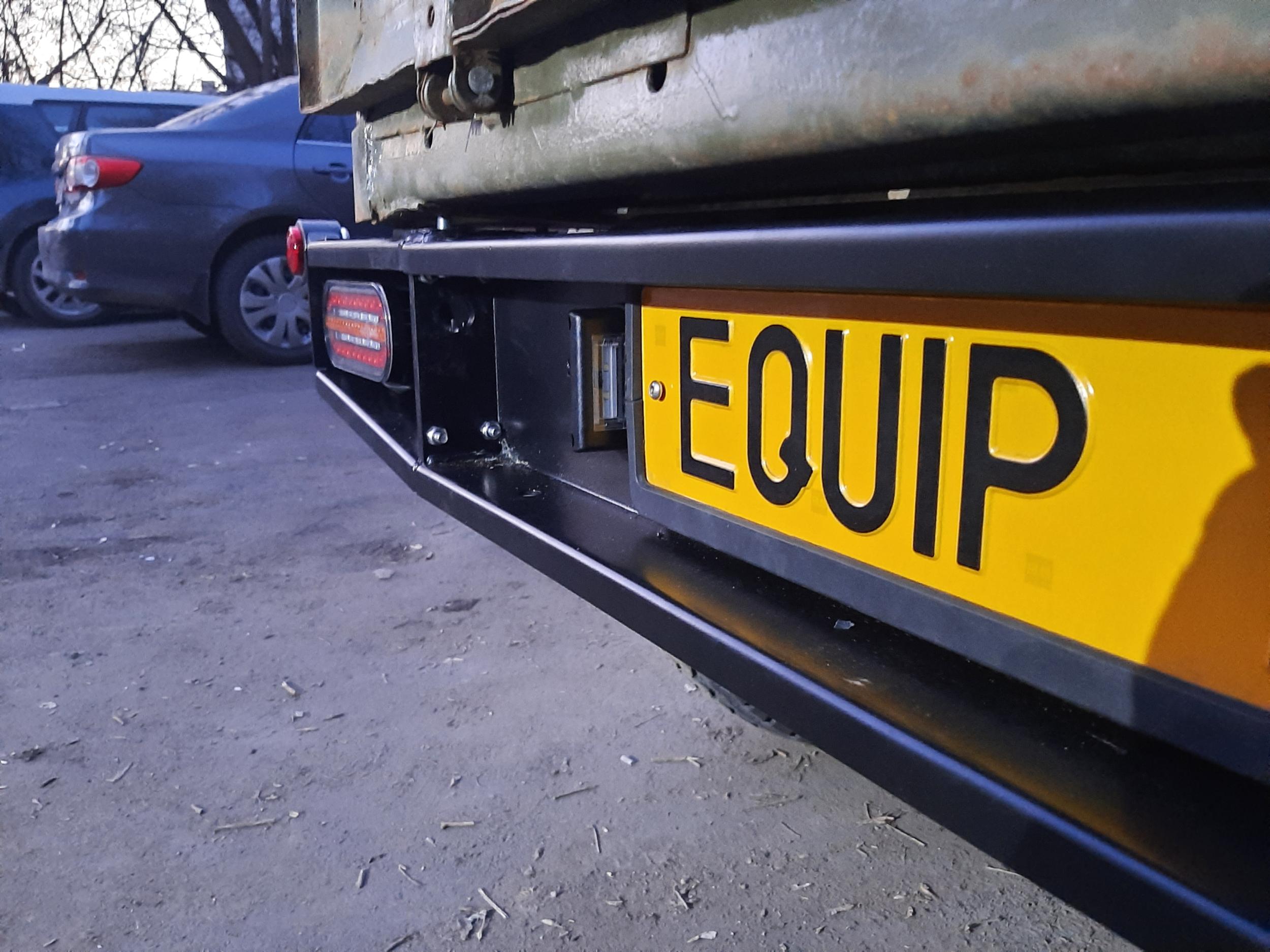

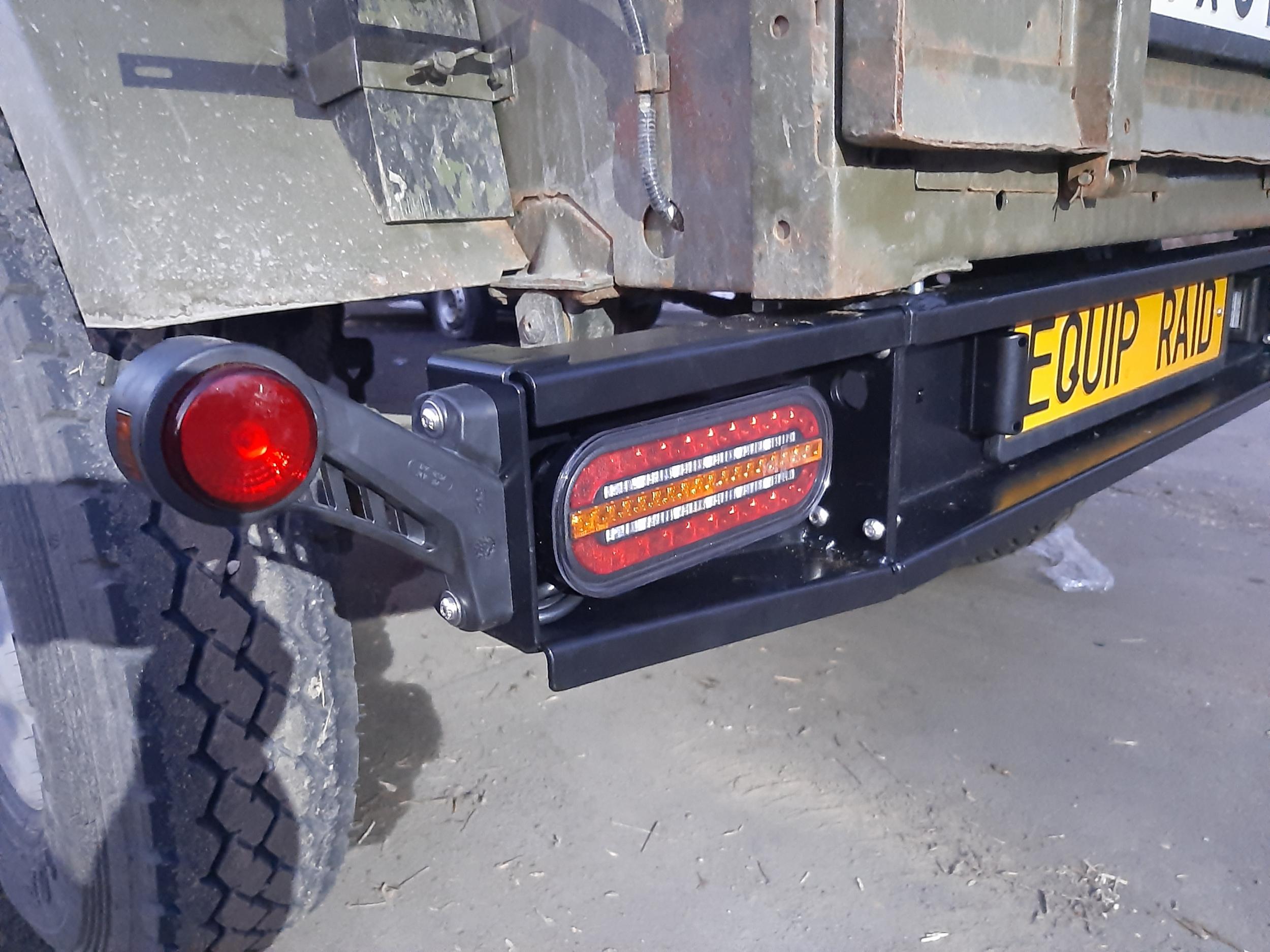

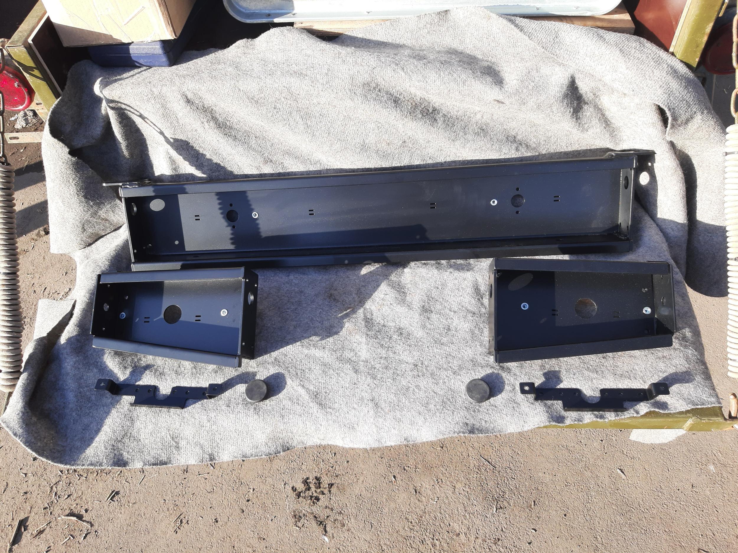

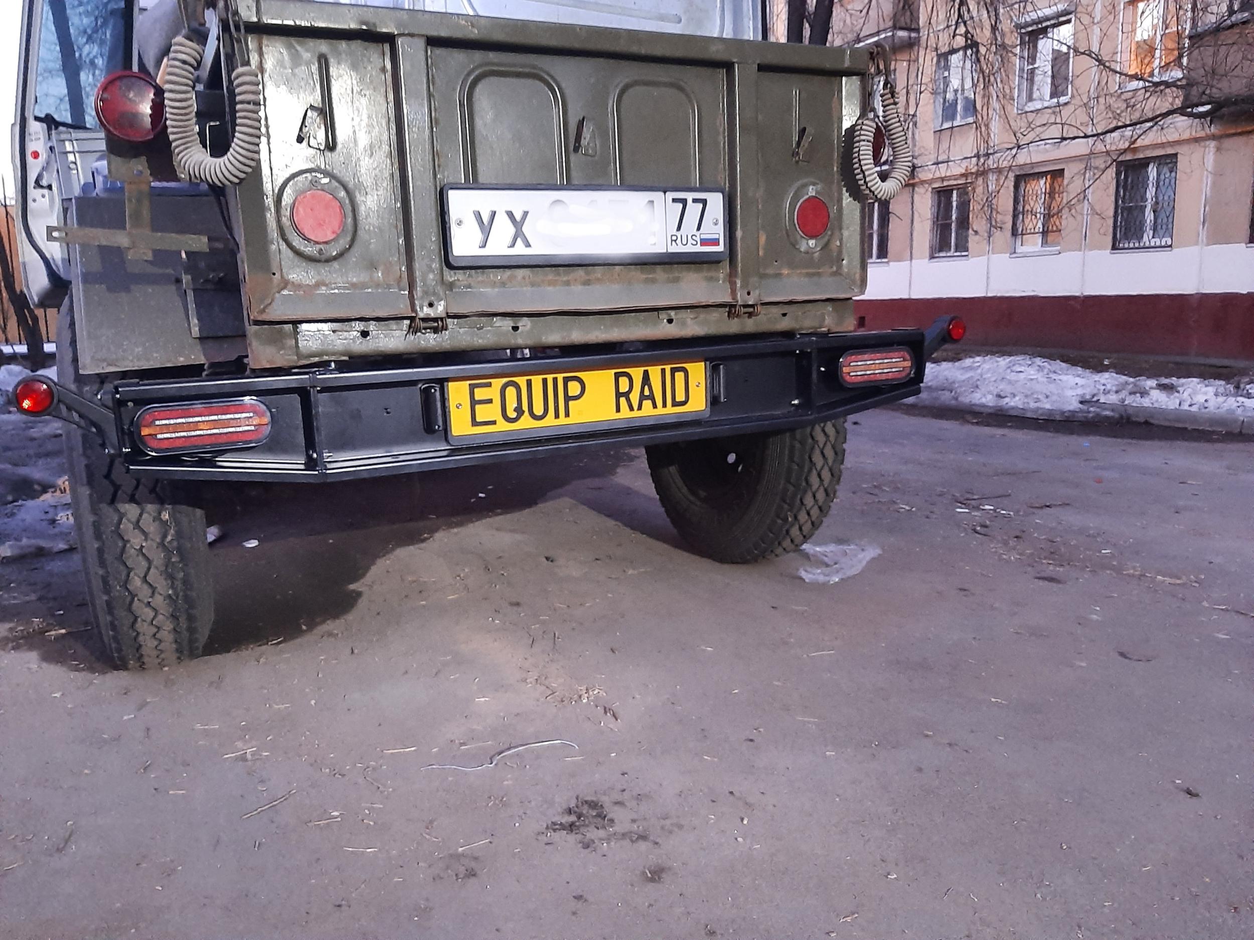

ГАЗ-704 модернизация #2
/задний бампер и светотехника/
Задача:
-освободить наружные боковые поверхности кузова прицепа для навески доп. оборудования /канистры композитные газ. балонны/;
- оборудовать прицеп современной светотехникой и местом крепления ГРЗ типа 1Б с подсветкой.

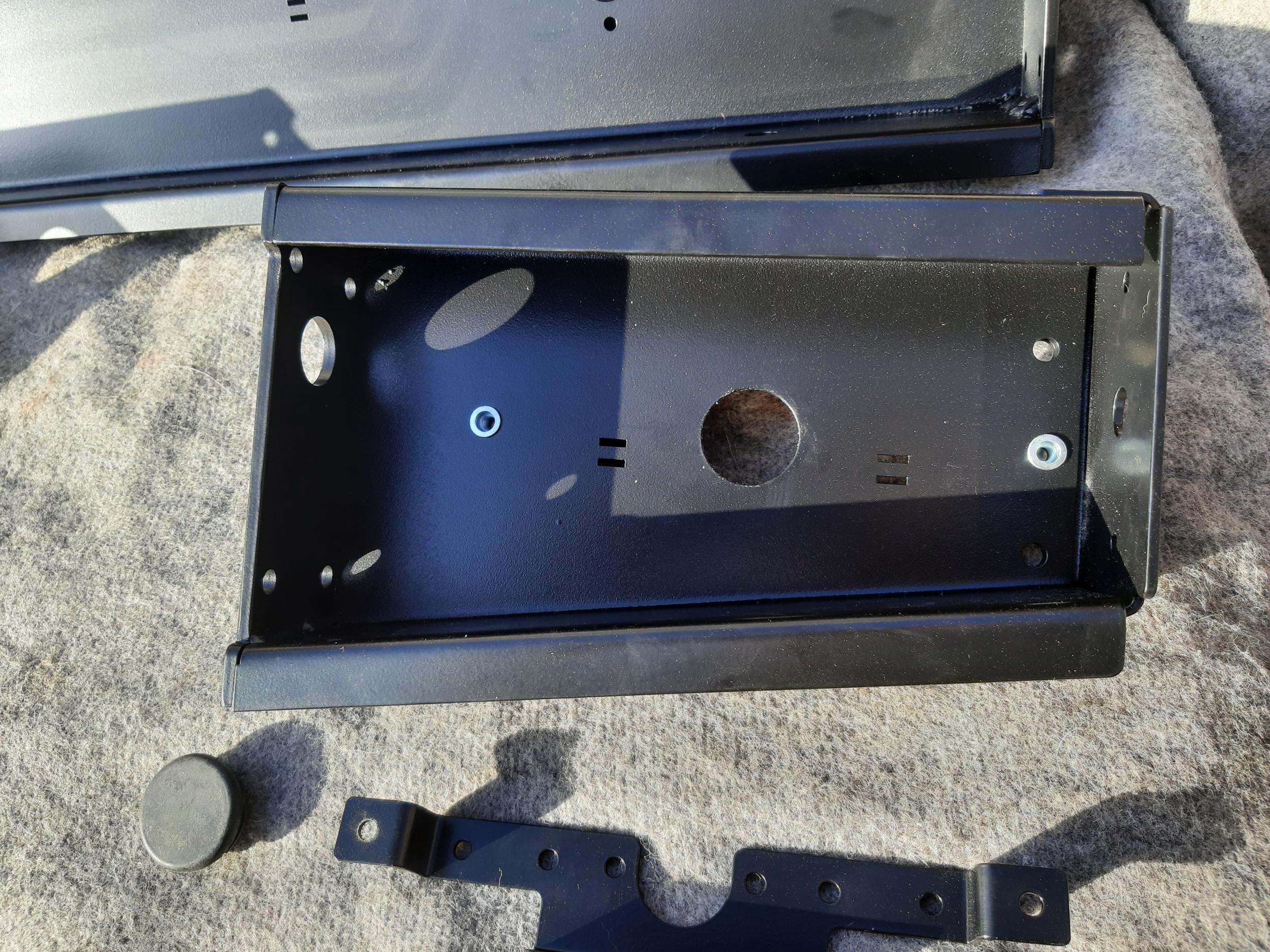

С этой целью было решено спроектировать несущий бампер расположенный заподлицо с кузовом, что бы дать возможность полноценно откидывать задний борт.
Конструктив бампера состоит из трёх секций: центральная панель с силовыми монтажными элементами и боковая навеска для светотехники.
Крепление болт-он в штатные посадочные отверстия буксирно-подъёмных крюков прицепа.
Вот что получилось
Центральная переборка предусматривает возможность навески шаклов для буксировки.
Выражаю благодарность Ивану КЕРОСИН за инженерную проработку конструкции, по моим эскизам, а так же последующее качественное изготовление.
Огонь!:ok:

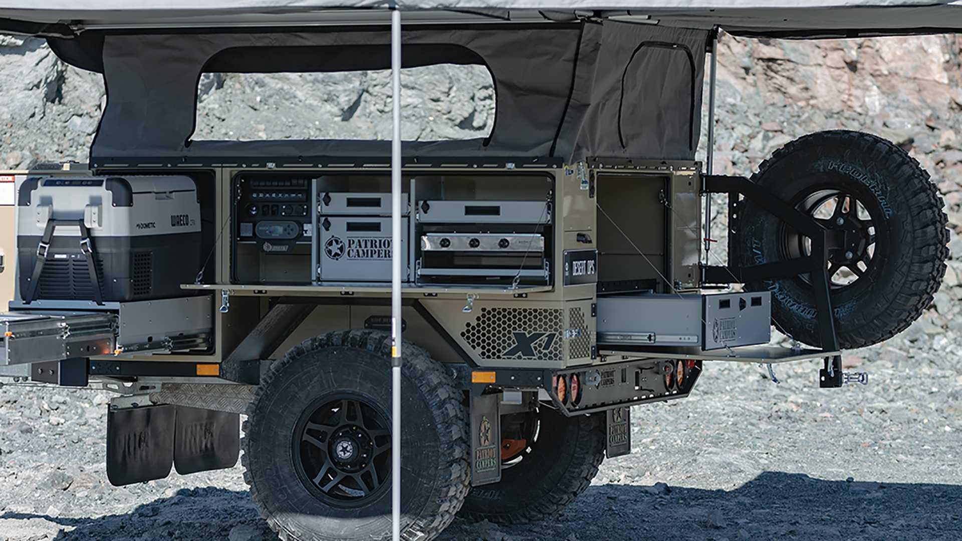

У меня нубский вопрос : если снять борта и на платформу водрузить надстройку, чтоб что-то типа этого получилось .
Как гайцы на такой креатив посмотрят?
