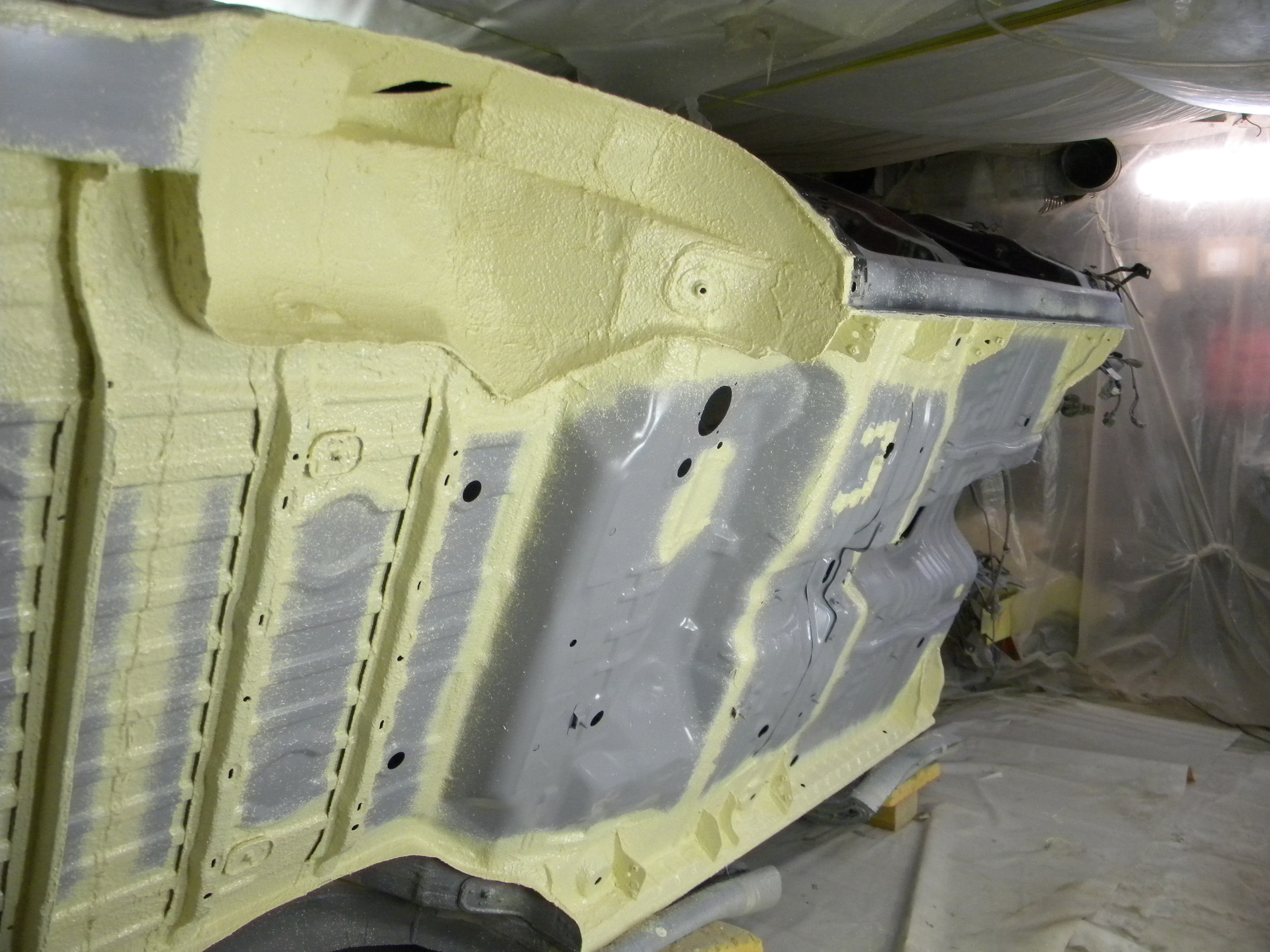

    Думал... искал... Сделал.
    Взял полиуретановый герметик разбавил антисиликоном 50х50 и нанес на мокрый грунт обычным антигравийным пистолетом.
    Очень нравится как получилось. Слой толстый и прочный. Пескоструем снимается тяжело. Не так тяжело как оригинальное покрытие, но всяко лучше чем любой антикор. Адгезия на высоте. Пробовал оторвать, но тщетно. Шкрябал отверткой шлицевой. На мой век хватит, как говорится.
    К сожалению не рассчитал количество герметика и не смог задуть полностью всё днище. Сейчас докупаю и буду заливать дальше. Пока то что есть.

    самый лучший метод.
    подобным способом тоже много чего обрабатывал - в арках оно ведет себя даже лучше лайникса. главное взять хороший полиуретановый герметик

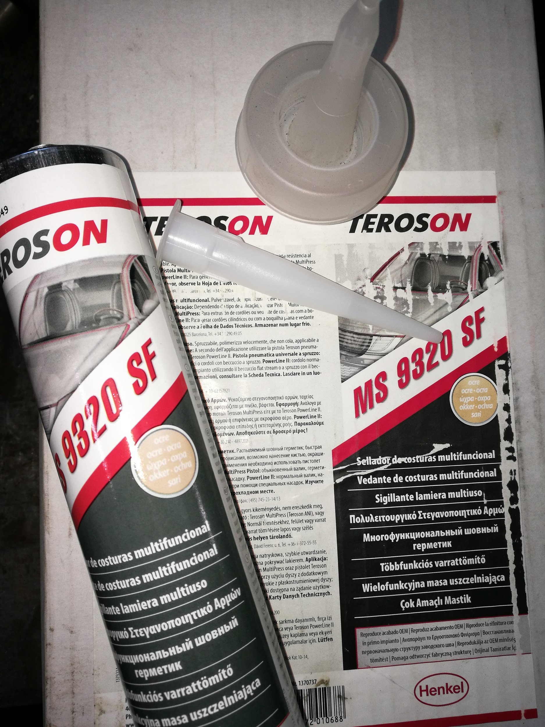

     Мне понравился Teroson , он изначально предназначен как для швов так и для напыления, но нужен спец пистолет, или разбовлять растворителем и далее  через антигравийный пистолет.
    По не подтаержденным данным его использует Тойота. Правда на машинах после 2000 годов антигравий осыпается с арок, в отличии от того что было в 90х

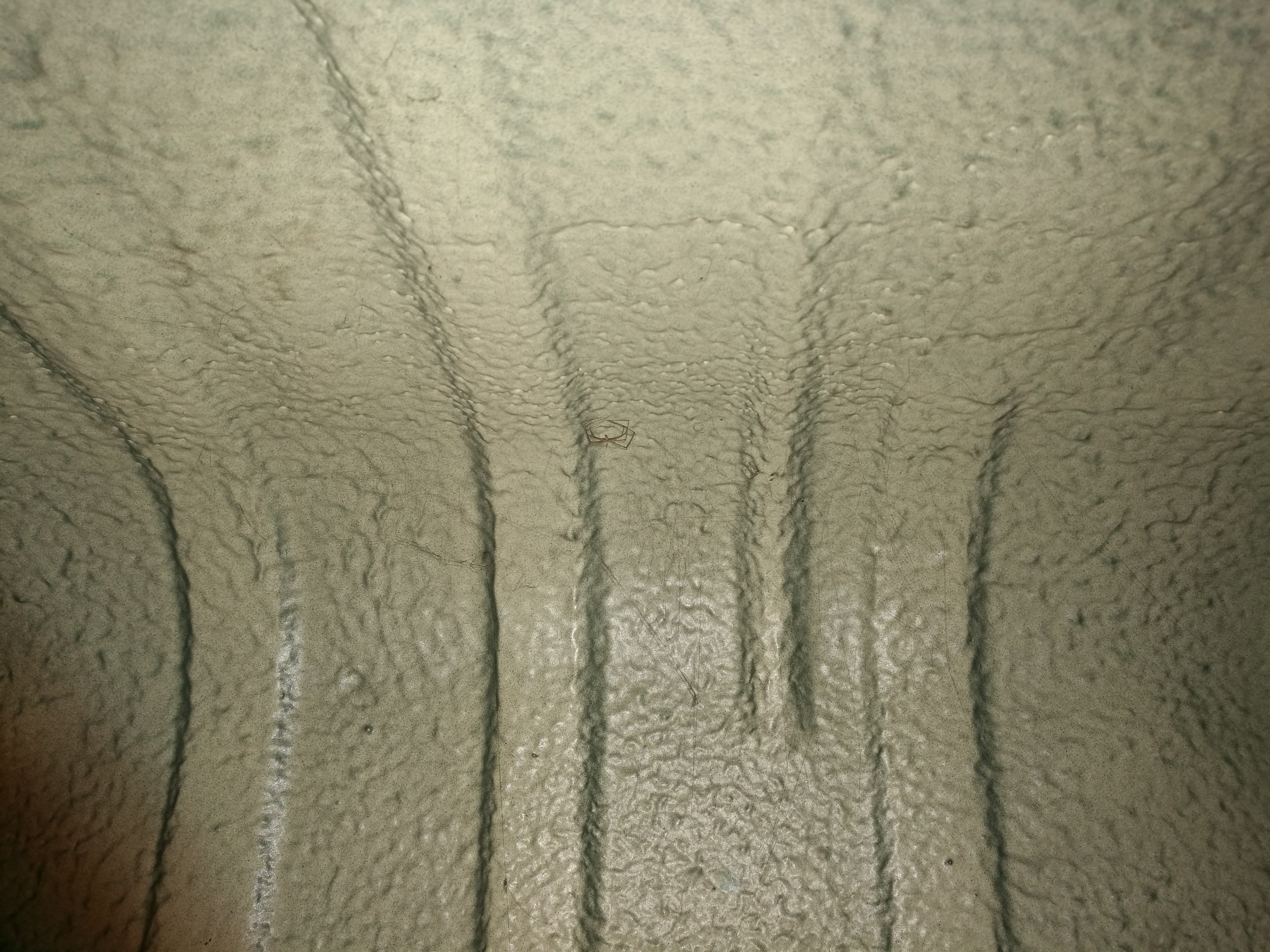

    Вот я думаю ты как раз каучуковым и пользовался. Особенно если его разводить чем то. Я кучу перепробовал. Каучук в мусорку.
    Полиуретан, что на фото выше, после проведенной зимы в гараже, все такой же эластичный, как и был. И в мороз морозный был мягкий и прочный.

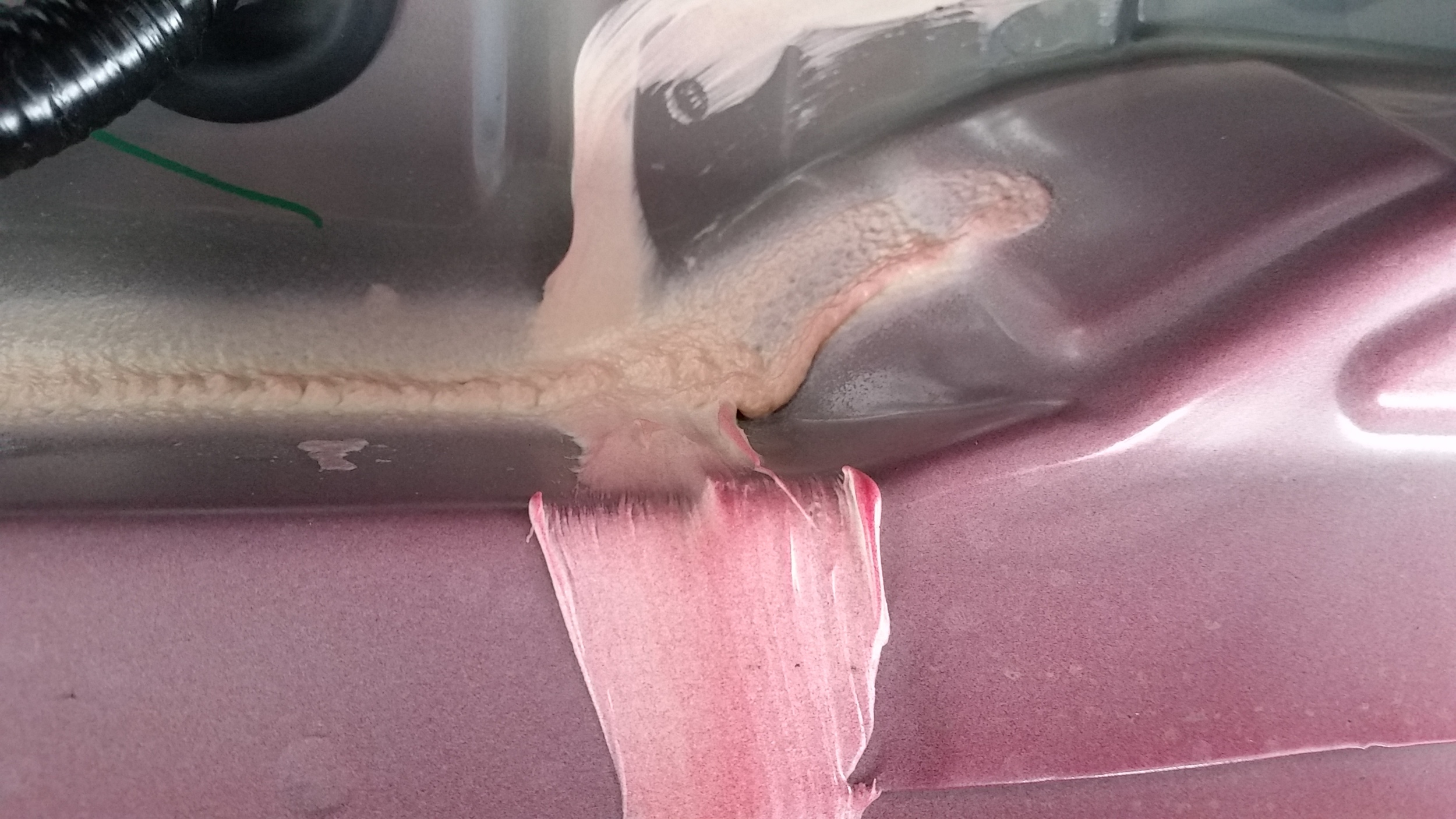

    я не знаю чо у тебя в салоне. у меня под днищем с завода вот так.
    обычный кузовной гермет
    если тебя надо именно распыляемый то такой тоже есть. но с ним больше гемороя. http://multimedia.3m.com/mws/media/1222693O/glue.pdf
    лучше полиуретановый разбодяжить бензином до уровня сметаны и нанести через антигравийный пистолет
    Это шовный. Он затведевший.
    А днище как резина. Хотя, может суть та-же, просто его распыляют
