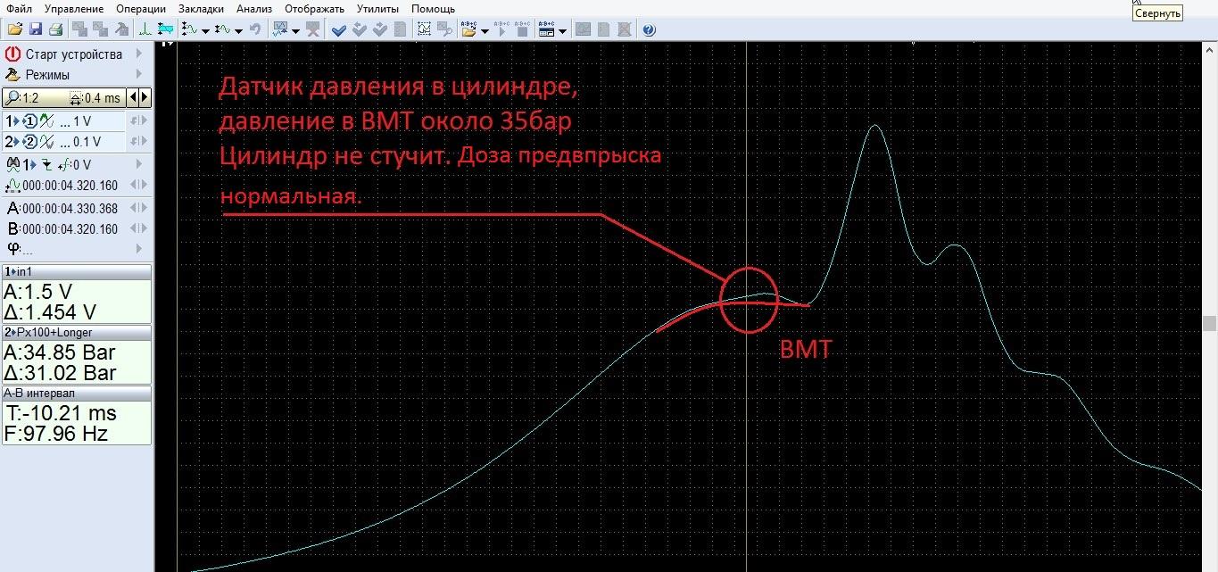

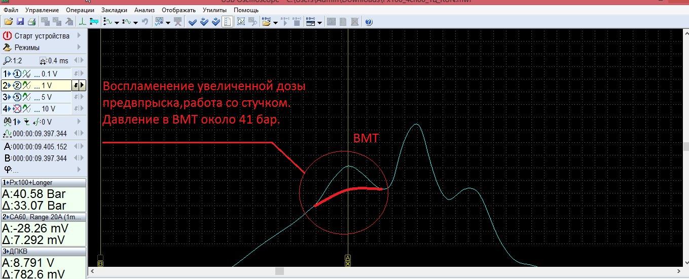

    10.12.2020 в 22:19, Alex.fo.32 сказал:
    Всем доброго времени. Стрекот из ДВС крузака  да и не только ,чаще всего вызван ушедшими характеристиками предварительных прысков форсунок. Если коротко совсем то предвпрыск стал больше, меньше или не вовремя. Можно и увидеть процесс, например- вкручиваем в цилиндр датчик давления вместо свечи накала и запускаем мотор.
    332595222_10-12-2020185758.thumb.jpg.834e74a79307250acb93a5c925783b6b.jpg Мотор работает на холостых,предвпрыск воспламеняется вовремя и правильной дозой. Вот другаякартинка, мотор тот же ,цилиндр другой.  Цилиндр подстукивает слегка на хх.1002766229_10-12-2020185558.thumb.jpg.db435c9bd919376fe60cfe6b8a3bde62.jpg  Разница в 5 бар вроде не много.Но даже она уже слышна на хх. На хх доза предвпрыска мала , а вот с ростом оборотов и нагрузки эбу делает предвпрыск раньше и объем его возрастает в разы. Молоточек застучал. Есть еще варианты ,но данный пример самый распространенный. Доза предвпрыска на большой нагрузке соизмерима с объемом топлива требующегося мотору на хх и плюс она увеличена из за износа форсунки,если данный предвпрыск бахнет не во время а как в примере выше то стук будет уже знатный.
