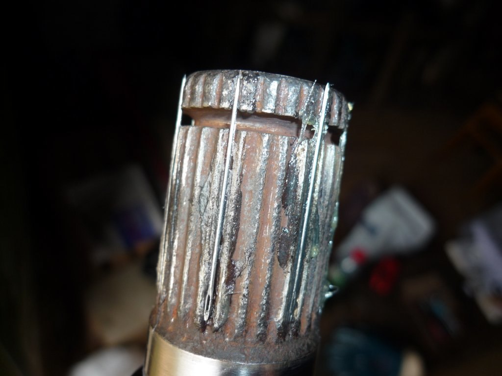

Азимут 5 Откуда: Россия, Краснодар Машина: Prado 95, 1998, АКПП, 2лифт. #1 Опубликовано: 14 мая 2018 Где-то 2-3 года назад потек рулевой редуктор, перебирал в Гидравлике. Сейчас начало шлицевое разбиваться, подтягивать гайку уже не помогает (шайбу проложил). Вал запасной у меня есть (правда чуть ржой поело, надо полирнуть, вроде только пленка). Сошку купить, да опять за переборку платить. Я вот думаю, а что если сошку к валу приварить. сгорят ли сальники? Вверх Поделиться сообщением Ссылка на сообщение Поделиться на других сайтах

Ась 29 Откуда: Москва-Королев Машина: Тайота LC Прадо 90 + TLC 70 + LC Прадо 120 + Хонда Вжик #5 Опубликовано: 14 мая 2018 Андрюха, ты отстал, армированный скотч уже давно используют... Я приваривал перед СУ, от безысходности (шлицы сорвало), поливал сальник волдой и варил по внешней стороне, отьездил нормально... потом поменял... Вверх Поделиться сообщением Ссылка на сообщение Поделиться на других сайтах

peter_moto 0 Откуда: Москва Машина: TLCp95 #7 Опубликовано: 14 мая 2018 1. Использовать шлицевой герметик. Ставили от безъисходности на него шрус в ступицу. На шрусе были сожраны шлицы и он болтался в ступице (машина фокус 2). Потом когда снимали - замучались выбивать. Держало на мертвою. разобрали шрус и выпрессовывали на прессе. 2. Приварить, деталь охладить заранее, и во время сварки сильно поливать водой. Вверх Поделиться сообщением Ссылка на сообщение Поделиться на других сайтах
Saimak 360 Откуда: Подольск Машина: TLC80 1HZ 1996 г. STD +4" 35" Cooper discoverer a/t3 #8 Опубликовано: 14 мая 2018 (изменено) Можно ещё ступичные колпачки к ступице приварить, гайки к цапфе тоже не помешает. Да вообще везде где соединения на резьбе надо хорошенько сваркой пройтись. С заливной сложнее - пластик, но поможет клей. И на счет изоленты зря стебётесь - с её помощью можно обезопасить автомобиль от контактов с рукодельниками (для чего она кстати и предназначена, для изоляции), начать надо с руля, ручек и кнопок. Изменено 14 мая 2018 пользователем Saimak Вверх Поделиться сообщением Ссылка на сообщение Поделиться на других сайтах
Азимут 5 Откуда: Россия, Краснодар Машина: Prado 95, 1998, АКПП, 2лифт. #9 Опубликовано: 14 мая 2018 30 минут назад, peter_moto сказал: 1. Использовать шлицевой герметик. Ставили от безъисходности на него шрус в ступицу. На шрусе были сожраны шлицы и он болтался в ступице (машина фокус 2). Потом когда снимали - замучались выбивать. Держало на мертвою. разобрали шрус и выпрессовывали на прессе. Хорошая идея, надо попробовать. 30 минут назад, peter_moto сказал: 2. Приварить, деталь охладить заранее, и во время сварки сильно поливать водой. Вал не отломится после такого охлаждения? Вверх Поделиться сообщением Ссылка на сообщение Поделиться на других сайтах

Сергей Андреевич 279 Откуда: Екатеринбург- Москва Машина: TLC100 VX 4,7 2005г. #11 Опубликовано: 14 мая 2018 (изменено) Этот узел ОООЧЕНЬ сильно нагружен! Не играйте со смертью, замените детали! После сварки ответственных соединений надо напряжения снимать в печке выдерживать, иначе сломается по границе зоны термического влияния и всё... конец. Какая марка стали - неизвестно, кто технологию сварки разрабатывал? Никто... Все варианты ремонта можно обсуждать, чтобы из леса выехать, до дома добраться, не более того. Изменено 14 мая 2018 пользователем Сергей Андреевич Вверх Поделиться сообщением Ссылка на сообщение Поделиться на других сайтах
WAR 1 031 Откуда: Ярославль Машина: TЛК 80: 1HD-T, МКПП, 35" #12 Опубликовано: 14 мая 2018 (изменено) 6 часов назад, Азимут сказал: опять за переборку платить. Зачем? Прочти тему на форуме по редуктору. Основной трах там по стягиванию сошки, а она у тебя болгаркой и в мусорку вместе с валом. Остальное делается хоть на табуретке. 6 часов назад, Азимут сказал: Я вот думаю, а что если сошку к валу приварить. сгорят ли сальники? Не сгорят, если не за раз всё обваривать. А вот шлицы ослабишь легко, а вал там нежный. Можно ослабить гайку сошки, найти сварщика, который тебя не поколотит и обварить ребро сошки на большом токе ТОЛЬКО ПО ЕЁ МЕТАЛЛУ (типа как шлицевые кардана варят). Должно ее стянуть при остывании, чтоб люфт исчез. p.s.: ОСАГО тебе похоже сам Господь Бог выписывал, коли на такие вилы лезть не боишься... Изменено 14 мая 2018 пользователем WAR Вверх Поделиться сообщением Ссылка на сообщение Поделиться на других сайтах

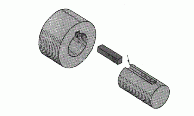

peter_moto 0 Откуда: Москва Машина: TLCp95 #14 Опубликовано: 14 мая 2018 На предыдущей машине - VW t4 были проблемы с пром валами, а узел очень дорогой и народ ремонтировал с помощью круглых вставок - шпонок. На фрезировочном станке делали выборку на валу и на шлице. Вверх Поделиться сообщением Ссылка на сообщение Поделиться на других сайтах

gans-333 12 Откуда: Санкт Петербург Машина: TLC-80 1hz gx 95год TLC-105 1hz R2 98год #17 Опубликовано: 14 мая 2018 5 часов назад, Азимут сказал: Хорошая идея, надо попробовать. Вал не отломится после такого охлаждения? я тоже "провафлил" люфт сошки. засадил её на фиксатор резьбы... так и катаюсь уже пять лет. люфт не появляется. Вверх Поделиться сообщением Ссылка на сообщение Поделиться на других сайтах
Konstantinos 0 Откуда: syktyvkar Машина: lc200 & lc105 #18 Опубликовано: 14 мая 2018 12 часов назад, Азимут сказал: Где-то 2-3 года назад потек рулевой редуктор, перебирал в Гидравлике. Сейчас начало шлицевое разбиваться, подтягивать гайку уже не помогает (шайбу проложил). Вал запасной у меня есть (правда чуть ржой поело, надо полирнуть, вроде только пленка). Сошку купить, да опять за переборку платить. Я вот думаю, а что если сошку к валу приварить. сгорят ли сальники? Кемпи приварить Предварительно фаску разделать На сошке. Если резьбу прикрыть. Можно поправить плашкой. И гайку поверх сварки. Закрутить и законтрить. Вверх Поделиться сообщением Ссылка на сообщение Поделиться на других сайтах

Азимут 5 Откуда: Россия, Краснодар Машина: Prado 95, 1998, АКПП, 2лифт. #20 Опубликовано: 15 мая 2018 Прошелся по магазинам и рынку в ЮП - нет и не слышали. Полез в инет: Loctite 660 Вал-втулочный фиксатор высокой прочности. Заполнение зазоров. Для ремонта изношенных опор, шпонок, шлицов, подшипников или конусов без инструментальной обработки. Цена: 2200р. за 50мл. Время фиксации (на стали): 15 мин. Максимальный радиальный зазор: 0,5 мм. Диапазон рабочих температур : от -55 до + 150 С Предназначен для склеивания цилиндрических деталей с зазором до 0.50 мм. Полимеризуется в условиях отсутствия воздуха в небольших зазорах между металлическими поверхностями и обеспечивает фиксацию и герметизацию соединений, работающих в условиях высоких нагрузок и вибрации. Область применения: • Позволяет повторно использовать изношенные посадочные места подшипников. • Идеально подходит для ремонта изношенных цилиндрических соединений деталей без последующей машинной обработки. • Пригоден для крепления регулировочных прокладок. Вверх Поделиться сообщением Ссылка на сообщение Поделиться на других сайтах
