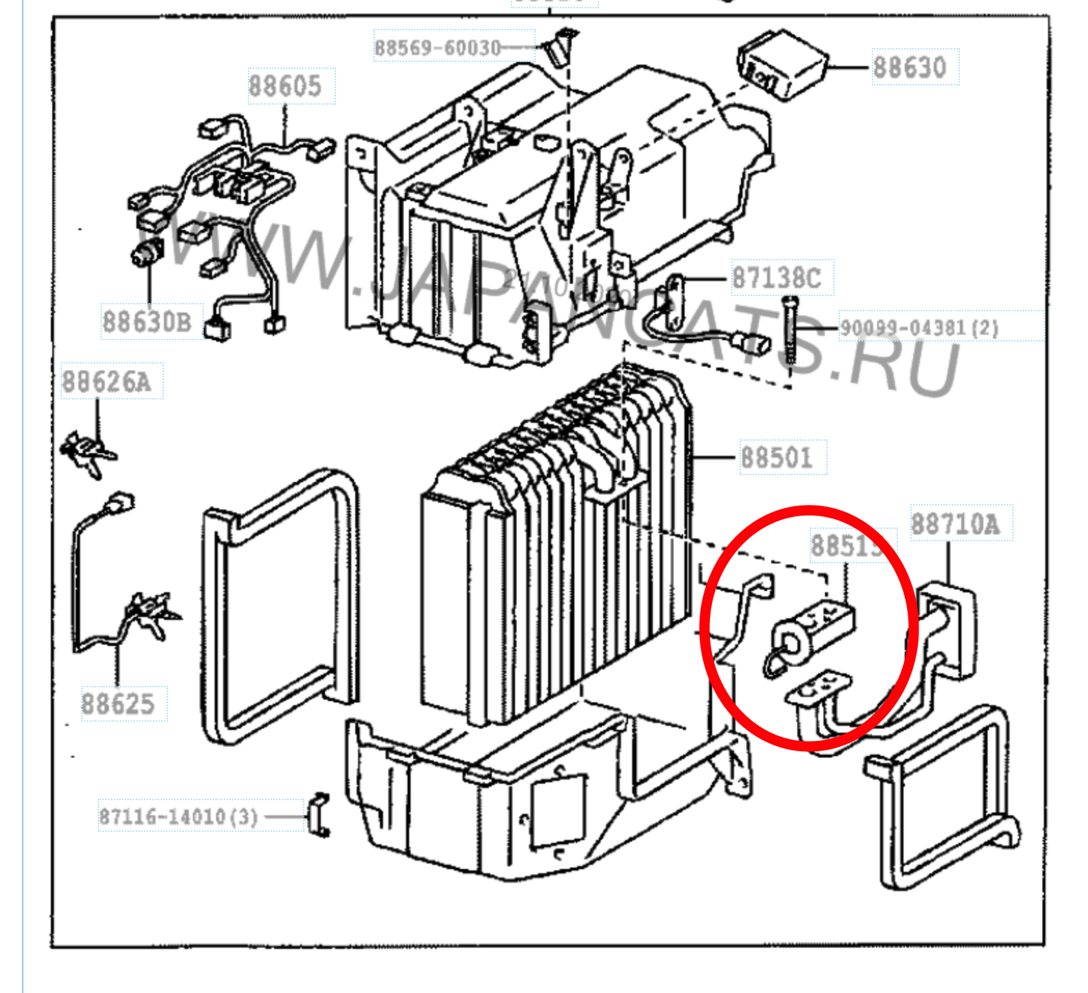

    4 часа назад, Сергееч сказал:
    трв, где он стоит ?
    На внутренем блоке .
    как туда добраться?
    Отсоединить трубки под капотом ,  снять бардачек ,  снять внутренний блок , разобрать его и увидишь ТРВ .
    Какие ещё могут быть варианты?
    Сложно сказать . В момент , когда по низкому в ноль уходит , надо прощупать тонкую трубку от фильтра до салона , есть где-то она явно холодная , то там забито .

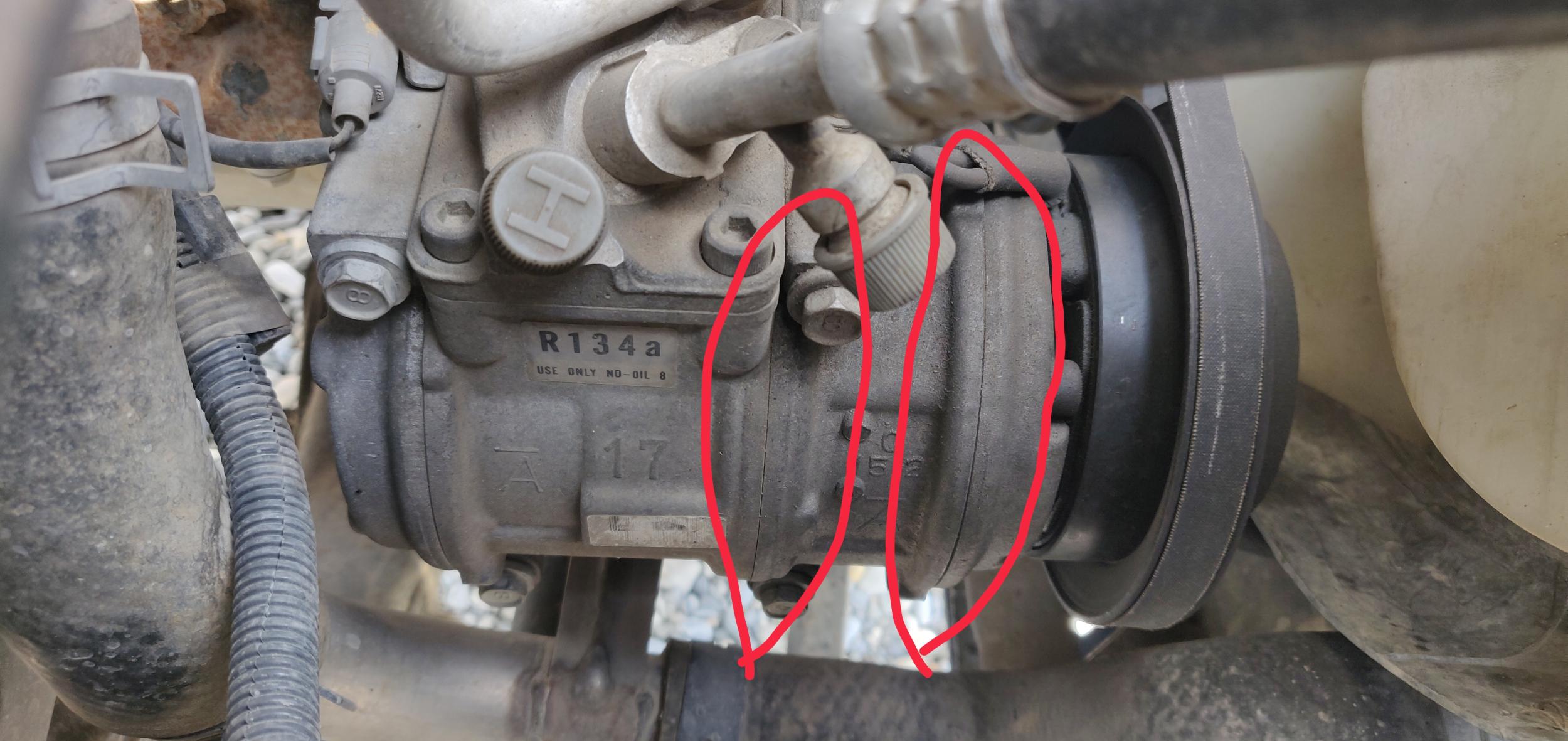

    Подниму тему. Подскажите, целесообразно ли заморачиваться с ремонтом компрессора если он потеет? Есть ли ремкомплект и что нужно менять? Или менять компрессор?
    ТЛК-80

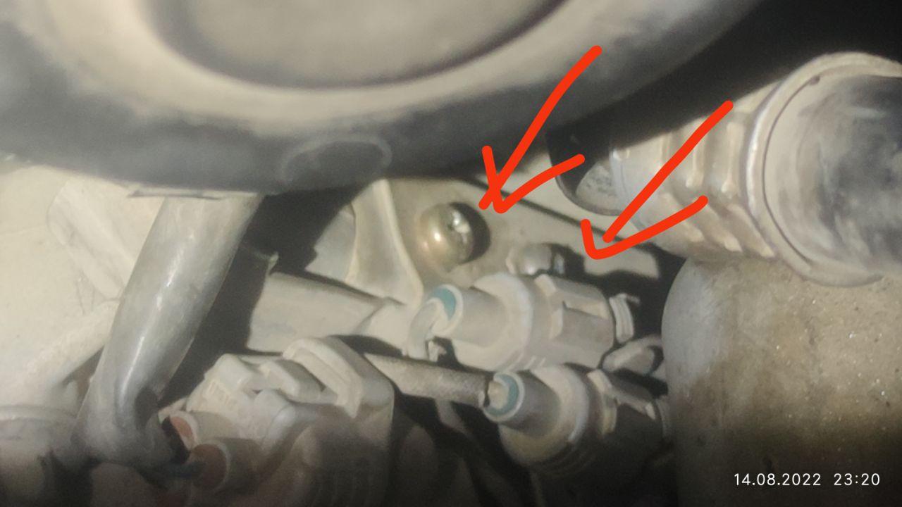

    • Откуда: Калининград - Владикавказ
    • Машина: Toyota Land Cruiser 80 1FZ-FE, ГБО
    Судя по всему по этим стыкам пропускает.
