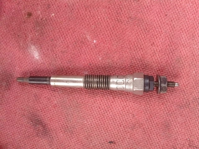

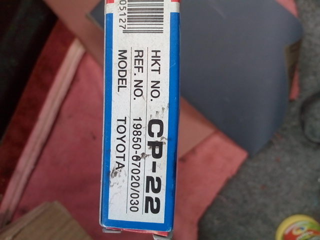

tankist101 5 Откуда: село Алтайское, Алтайский край Машина: Toyota Hilux Surf LN61 #57 Опубликовано: 10 июня 2019 Друзья, всем привет! Настало время мне поменять свечи с 6В на 11В, так как у родных не хватает времени накала. Так вот у нас ничего в продаже нет, приходится все из интеренета выписывать. Собственно поэтому вопрос. Какие свечи подойдут в старого образца 2LT с коромысловой головкой ? Купил "NGK-5376 Y-715R", а у них резьба длинная, свеча упирается внизу в головку и не закручивается полностью, соответственно болтается в колодце. Подскажите, кто какие ставил. Желательно ссылку или фото. Вверх Поделиться сообщением Ссылка на сообщение Поделиться на других сайтах
pasha525i 1 Откуда: алматы Машина: тоета сурф130 2лте #58 Опубликовано: 11 июня 2019 16 часов назад, tankist101 сказал: Друзья, всем привет! Настало время мне поменять свечи с 6В на 11В, так как у родных не хватает времени накала. Так вот у нас ничего в продаже нет, приходится все из интеренета выписывать. Собственно поэтому вопрос. Какие свечи подойдут в старого образца 2LT с коромысловой головкой ? Купил "NGK-5376 Y-715R", а у них резьба длинная, свеча упирается внизу в головку и не закручивается полностью, соответственно болтается в колодце. Подскажите, кто какие ставил. Желательно ссылку или фото. У меня на 2лт стояли свечи вообще от 1кз полет нормальный))) Вверх Поделиться сообщением Ссылка на сообщение Поделиться на других сайтах
pasha525i 1 Откуда: алматы Машина: тоета сурф130 2лте #59 Опубликовано: 11 июня 2019 59 минут назад, pasha525i сказал: У меня на 2лт стояли свечи вообще от 1кз полет нормальный))) Вверх Поделиться сообщением Ссылка на сообщение Поделиться на других сайтах
tankist101 5 Откуда: село Алтайское, Алтайский край Машина: Toyota Hilux Surf LN61 #60 Опубликовано: 14 июня 2019 Так это нового образца мотор. Мне в низкую головку дорестайла такие не полезут. Вверх Поделиться сообщением Ссылка на сообщение Поделиться на других сайтах
