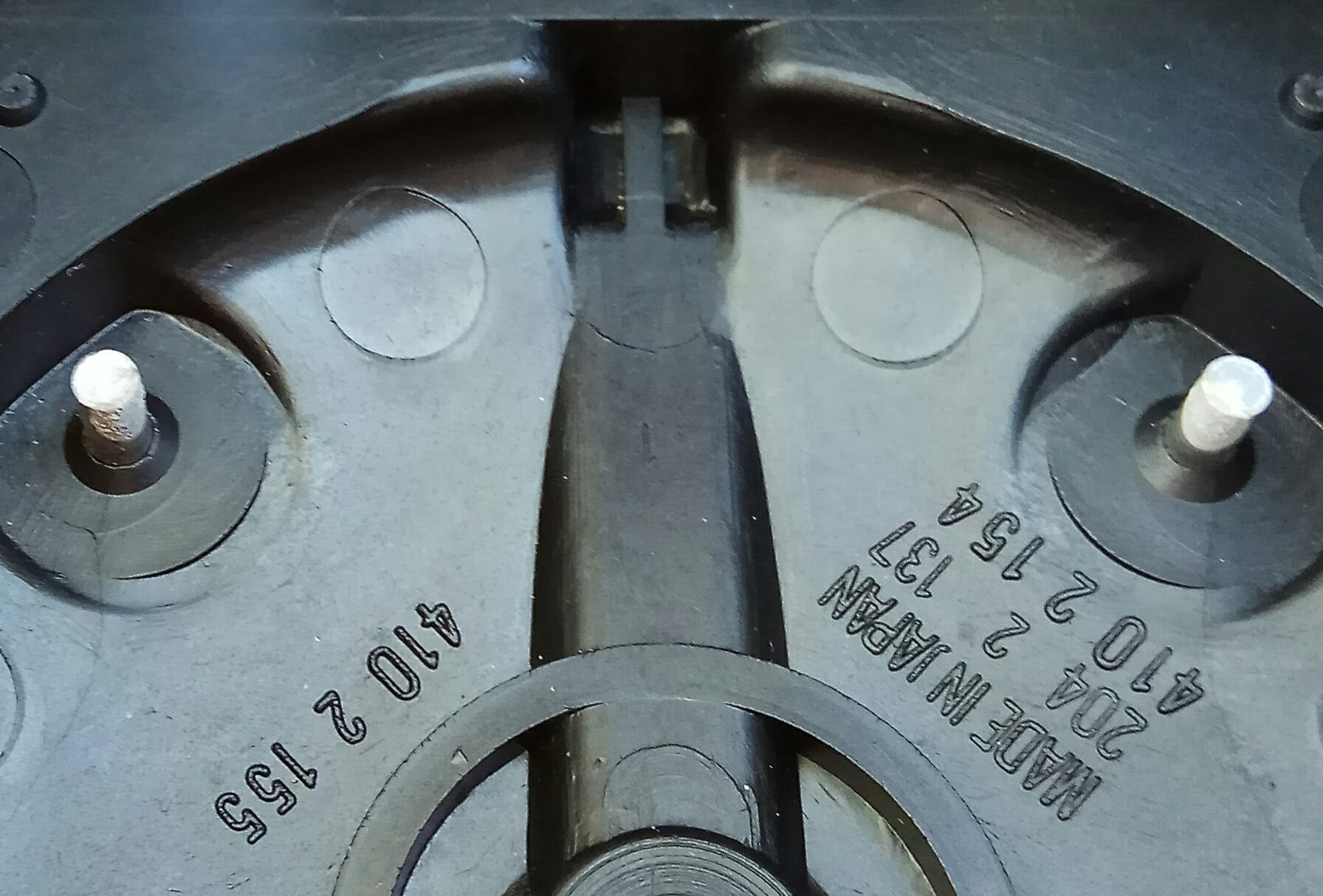

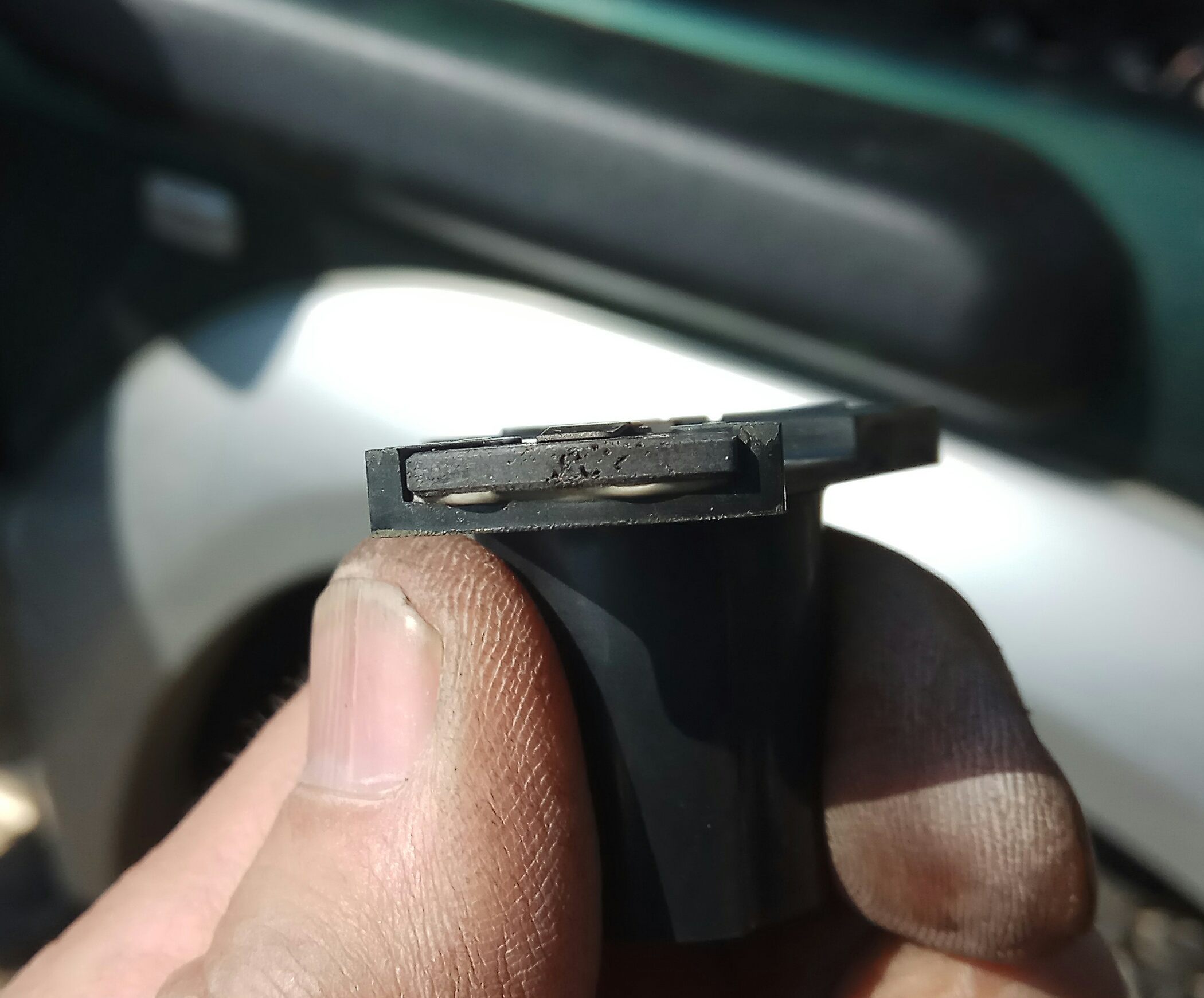

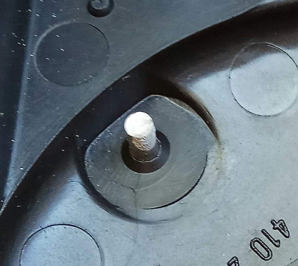

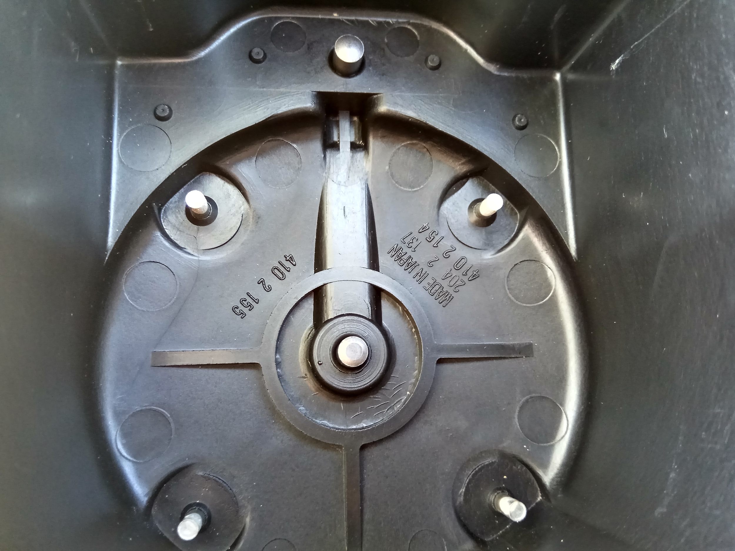

Снял крышку трамблёра. На бегунке раковины, на сколько критично?
Относительно моего, твои - считай новые и бегунок и контакты на крышке (свои менял года четыре назад и переставил на "новый" мотор). Сейчас просто мелкой шкуркой прошелся, чтобы рыхлую часть снять (на днях менял кольцо под трамблером, а то сопливило). Никакого эффекта на расход не заметил.

Да собственно я не за то, что на расхот влияет, просто в догонку спросил, что не так с электричеством, что так выкусывает с бегунка и электроды в крышке наполовину поменяли структуру.

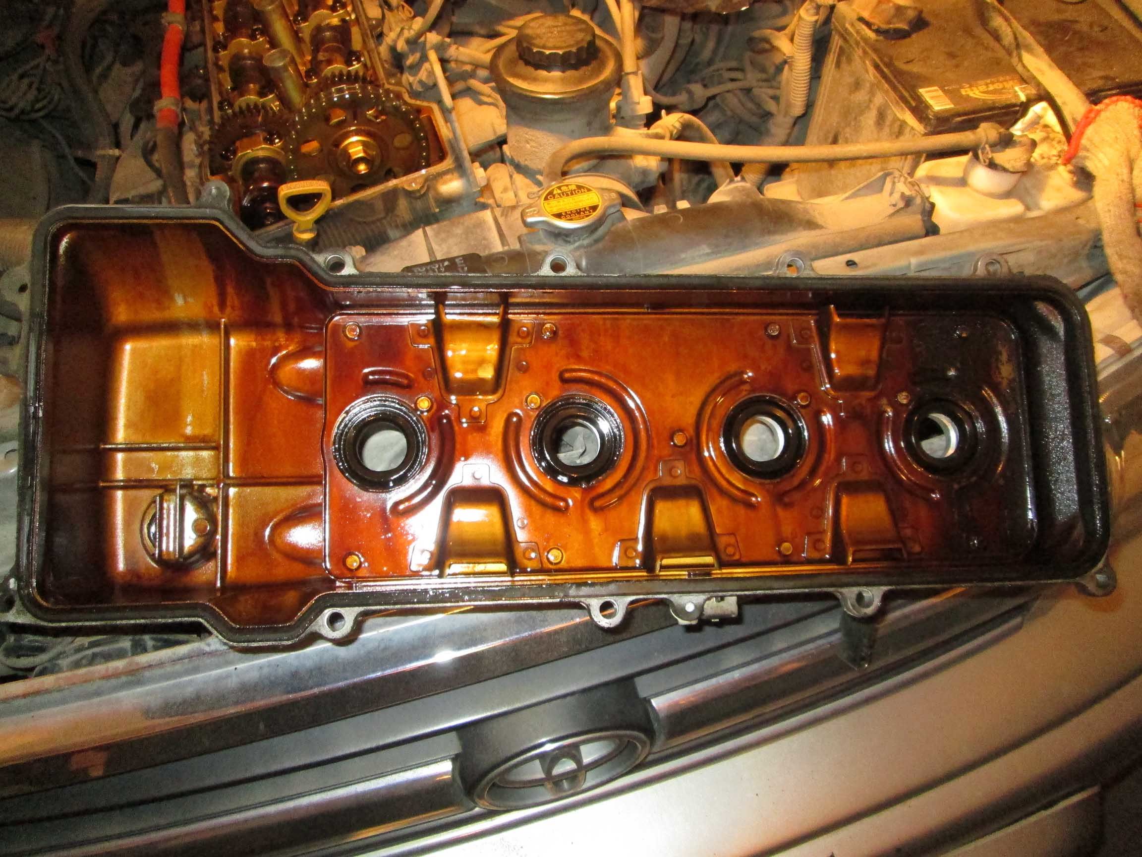

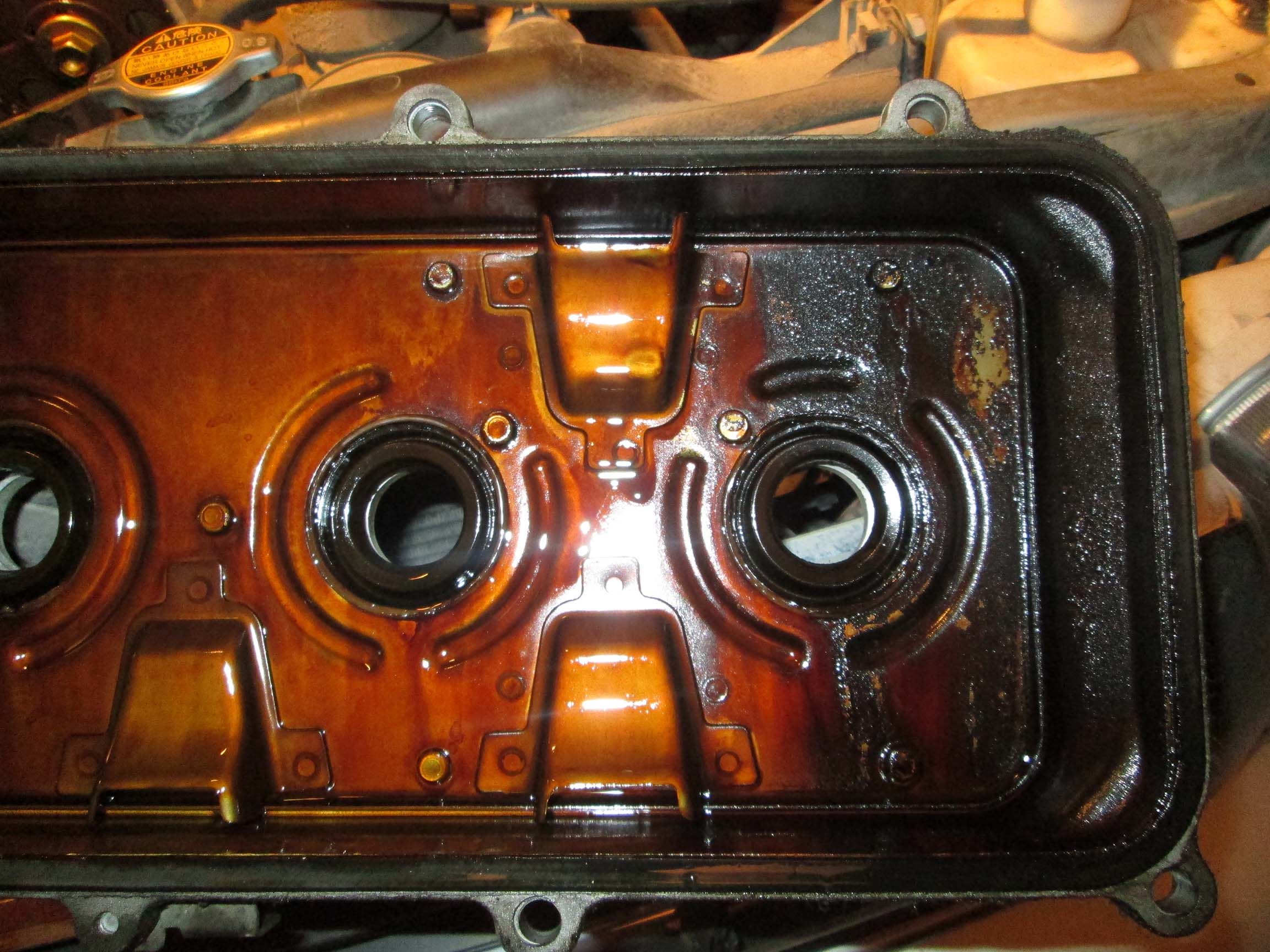

справедливости ради у меня на 95-ом печка херачит как потерпевшая... дефлекторы чуть не плавятся, рука не терпит)
А 4й цилиндр при этом как себя чувствует? Достаточно скинуть клапанную крышку, чтобы увидеть как ему и без того непросто живется без должного охлаждения. :rolleyes:
