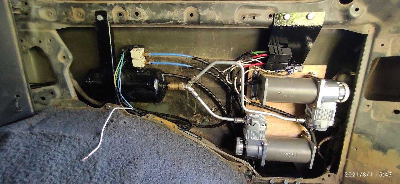

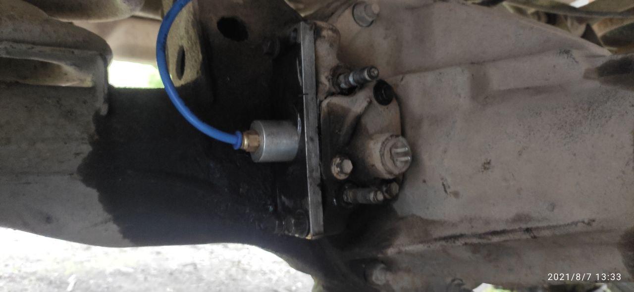

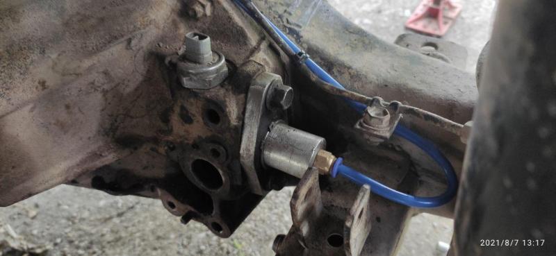

Собрал тут намедни простенькую пневмосистему  и заменил штатные актуаторы на пневмо.
Заказчик очень настаивал на установке компрессоров в салоне, хотя лично я против. Очень шумно.
актуаторы самодел с манжетами вместо колечек как на рвк и подобных.
C8E4E33C-882D-4CBF-A8B6-C5DC3C6381CA.thumb.jpeg.a2e2b0df6490da9dc3dbfc37865c7d2e.jpeg3FF6C3EE-FF9A-492E-8113-23C33A8BDFC7.thumb.jpeg.03a897a343d87feec4268eee32295924.jpeg3FA88EEE-8448-4DC2-B173-27438C4F3CD6.thumb.jpeg.ff5fc132647fdf67f11cb725f4c712b8.jpeg
Изменено пользователем Obrokoff

10.08.2021 в 15:33, Obrokoff сказал:
Что за пневмоцилиндры использовал?
12 часов назад, Petyara сказал:
Начертил и отдал токарю
