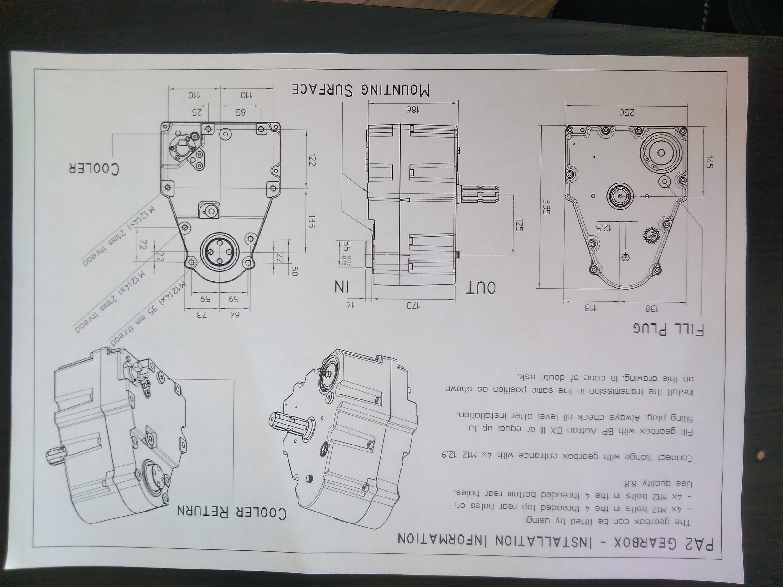

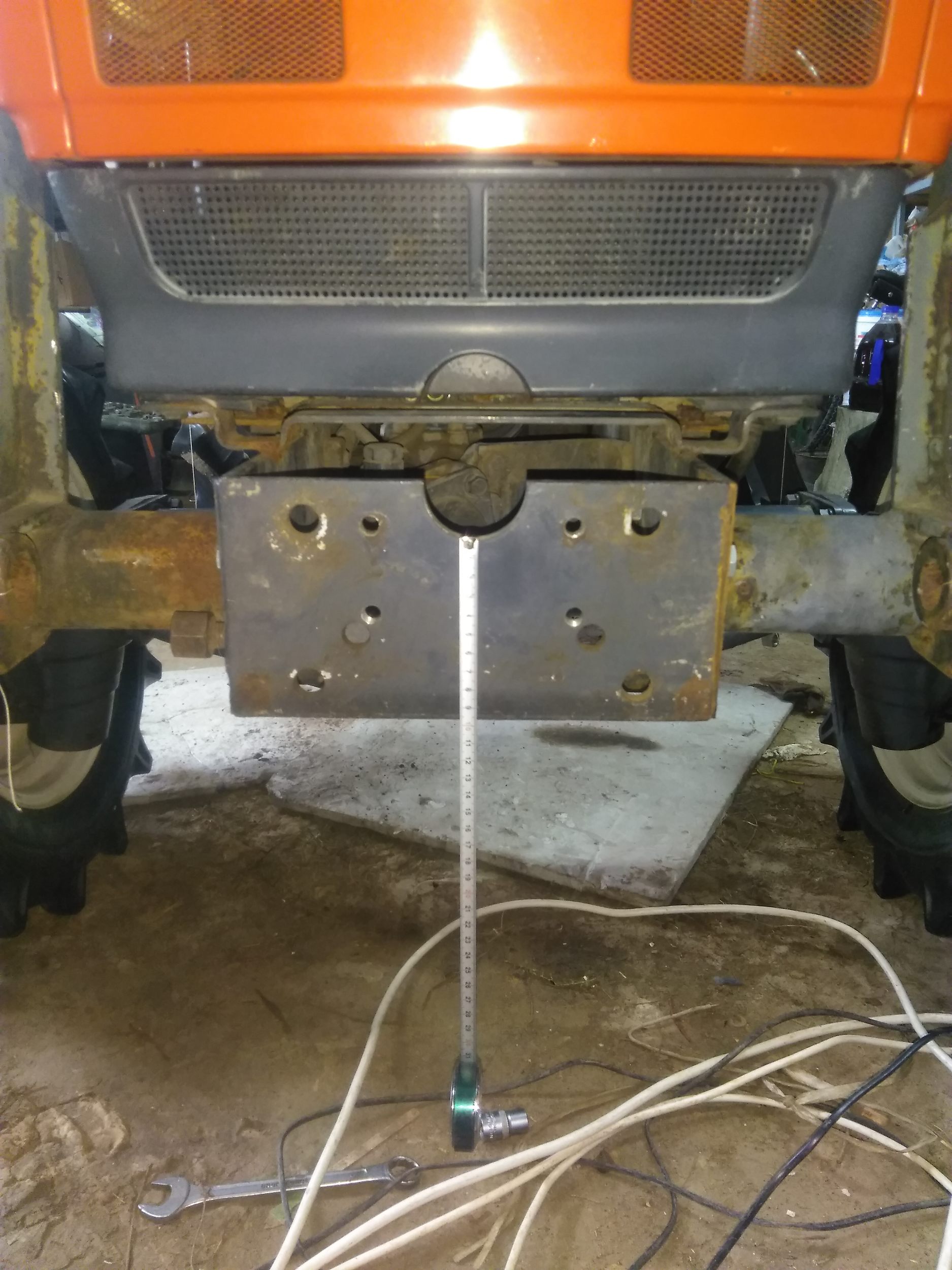

Pavlik 78 Откуда: Калуга Машина: TLC 100, 1HD-FTE, АКПП, 2007 #217 Опубликовано: 7 марта 2019 (изменено) А я в установку переднего вома серьезно упёрся и , хоть пока совсем красивое решение и не нашел, не сдаюсь. Сейчас склоняюсь к такому варианту: Изменено 7 марта 2019 пользователем Pavlik Вверх Поделиться сообщением Ссылка на сообщение Поделиться на других сайтах

10-й 53 Откуда: Кемерово Машина: LС80 STD потихоньку идущий к VX. #219 Опубликовано: 8 марта 2019 15 часов назад, Nail ufa сказал: Распределитель надо было болгарский брать и с плавающим. Что за импульсивные покупки, позвонить мне , посоветоваться никак? Погоди наигратся надо 19 часов назад, Pavlik сказал: А я в установку переднего вома серьезно упёрся и , хоть пока совсем красивое решение и не нашел, не сдаюсь. Сейчас склоняюсь к такому варианту: А зачем передний ВОМ? Вверх Поделиться сообщением Ссылка на сообщение Поделиться на других сайтах
