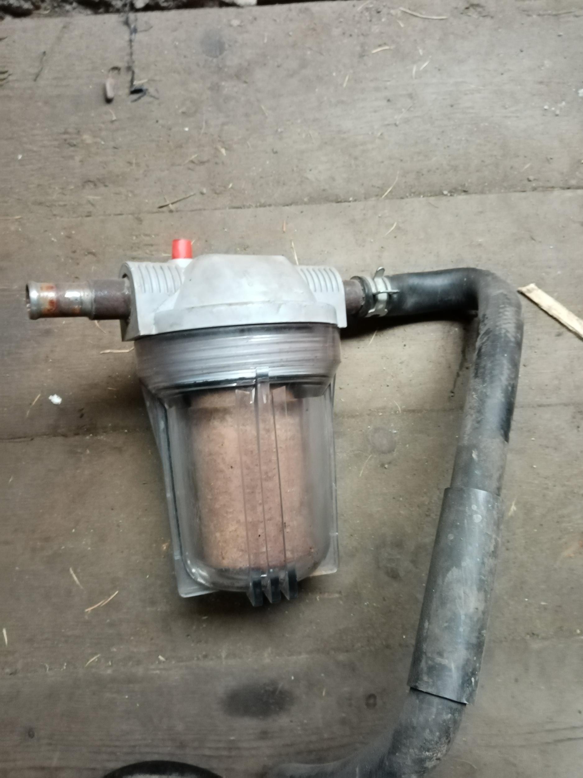

    я себе на лето для профилактики системы на шланги от ВЕБАСТЫ ставлю такой!
    Картриж для горячей воды режу пополам как раз на пару месяцев их заглаза

    Такой стоял 1.5 года. За первые 900 км забился глиной  и всякой хренью, за вторые 900 получше стало, то что на фото за 16 месяцев насобирал.
    5 микрон фильтрующий элемент.

    У меня нет вебасты, поставил его на вход в радиатор отопителя - так как поменял его.
     Висел просто на шлангах, у меня японец - подвязал  к креплению топливного фильтра, чтобы не "скакал" как жеребец - дороги то, "нету" одно направление.1800 км это была грунтовка очень плохая - трясло его очень сильно. Ни каких изменений  в геометрий геометрии фильтра на заметил - от температуры.
