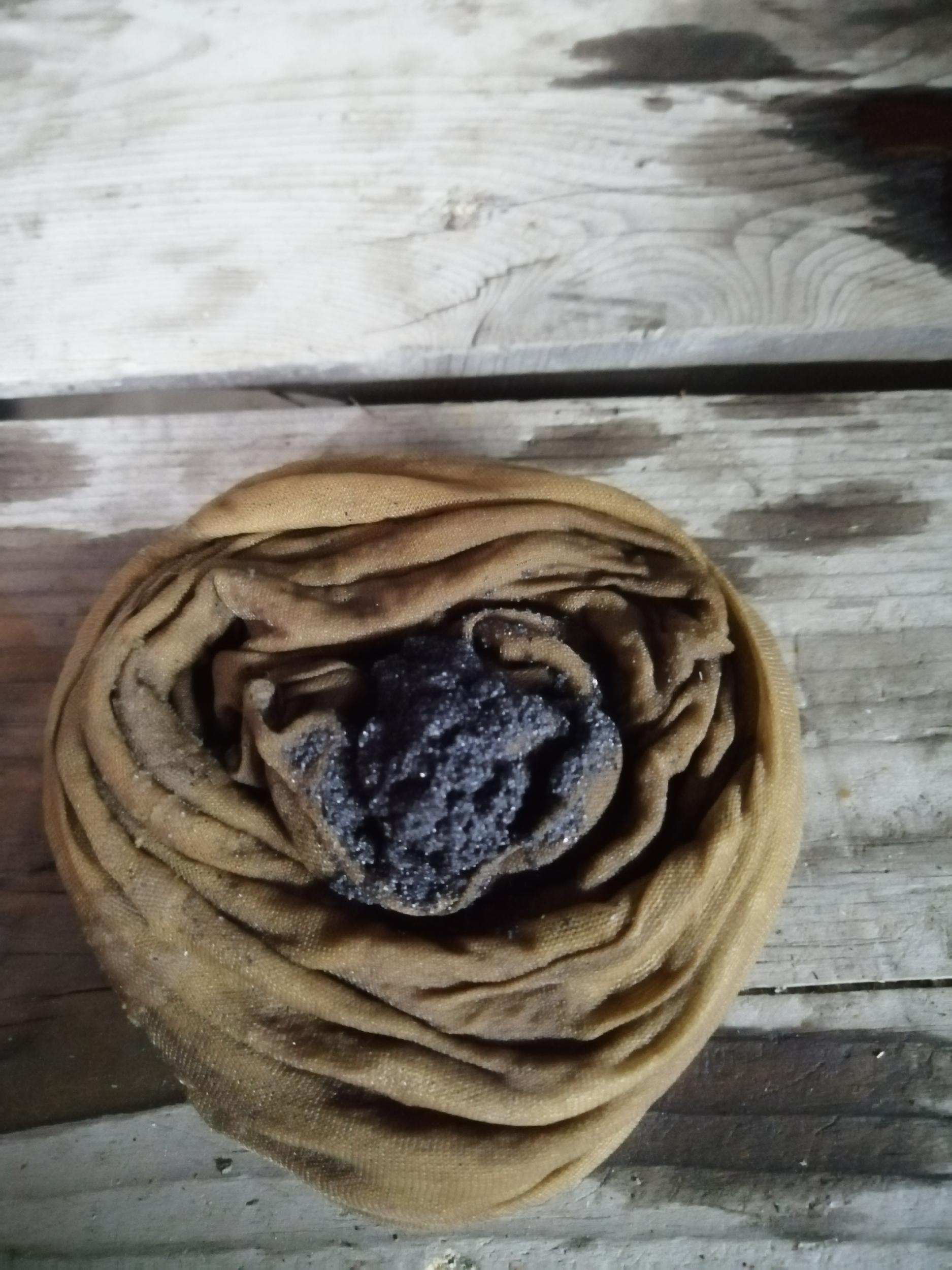

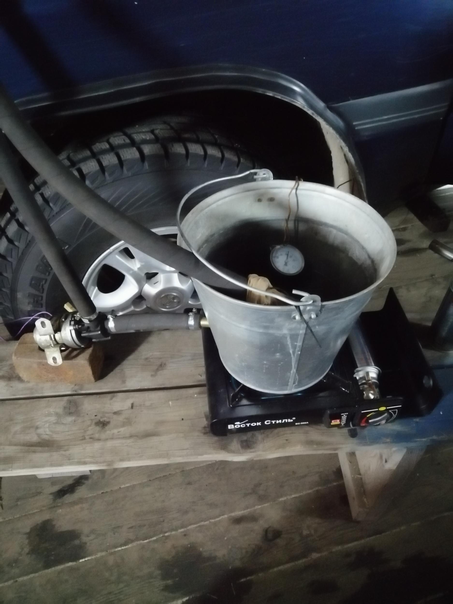

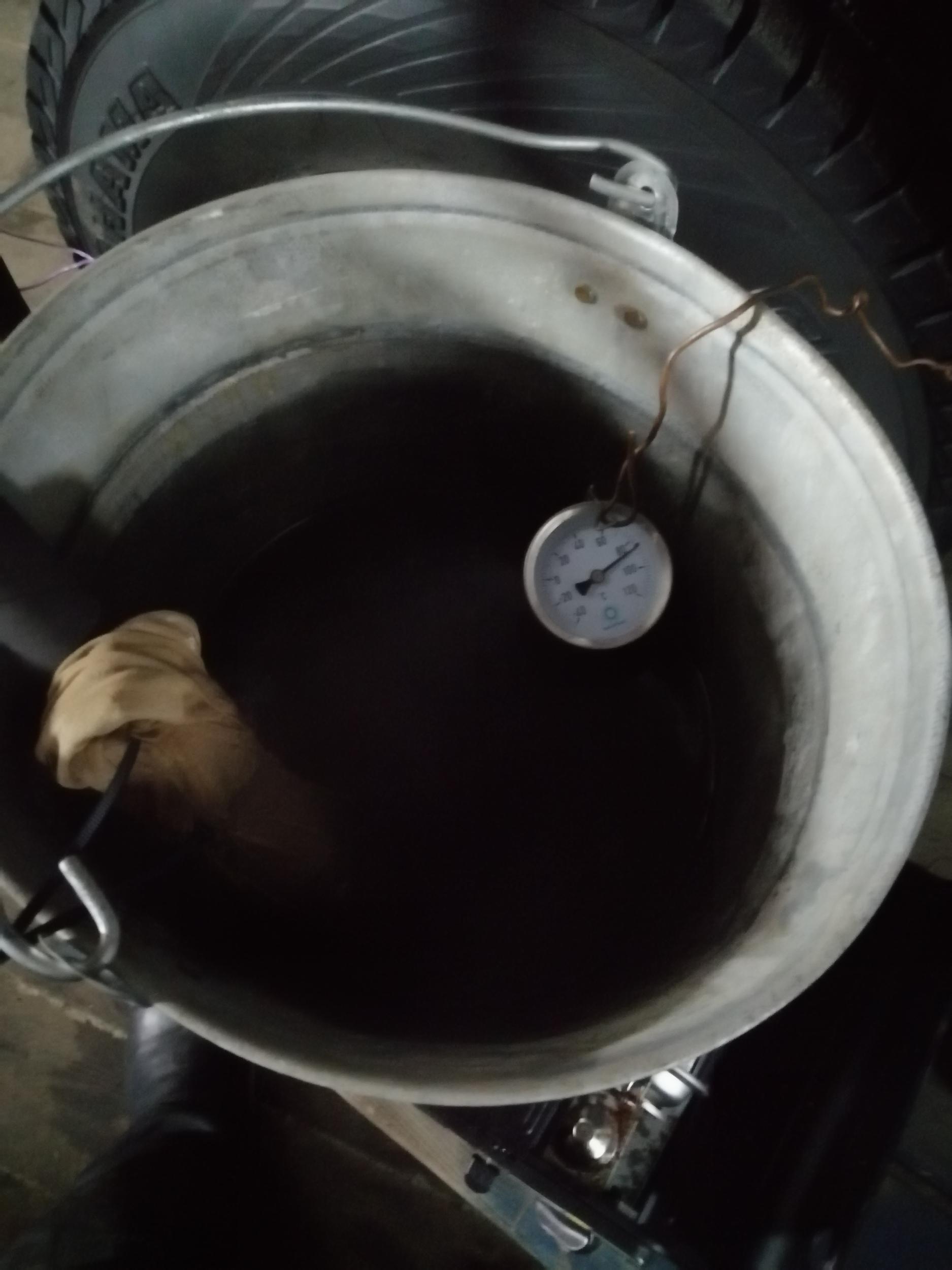

Промыл печку по рецепту из ютуба ну и как тут писали. 100гр лимонной кислоты на 5-6 литров воды. Ведро с раствором на газовую плитку, насос от газели, два шланга для подключения переднего радиатора печки тлк105 1hz (вторую не мыл), компрессор. Выдул для начала остатки антифриза из печки комрессором(на шланг два чулка чтоб видеть чего вылелело), потом подключил подачу с насоса на обратку печки ну и слив с печки в ведро, ведро на плитку, раствор кислоты грел до 85С°, мыл 1час. После поменял местами шланги на печке(подачу и обраку) мыл еще час тоже с прогревом до 85С°. После каждой промывки продувал компрессором. Еще, когда закончил мыть кислотой и выдул ее компрессором, промыл раствором соды 3 ложки столовых на литра 3 воды, минут 15 с прогревом тоже в обе стороны. Продул и для верности просто в шланг который от насоса отсоединил залил в печку чистого антифриза чуть больше поллитра и тоже выдул, все собрал. Жижа сначала была розовая из за остатков антифриза в печке, после промывки темно серо зеленая какая-то 🙄. Сейчас печка жарит как никогда раньше. В чулке после промывки набралась небольшая горсть песка какого-то, пробовал магнитом немного пролипает к нему но в основном нет. Лиморнка растворяет все отложения кроме песка и металла.

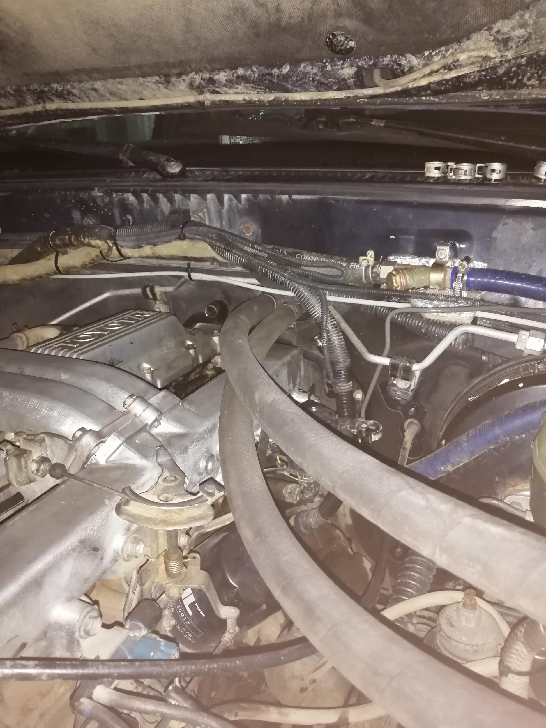

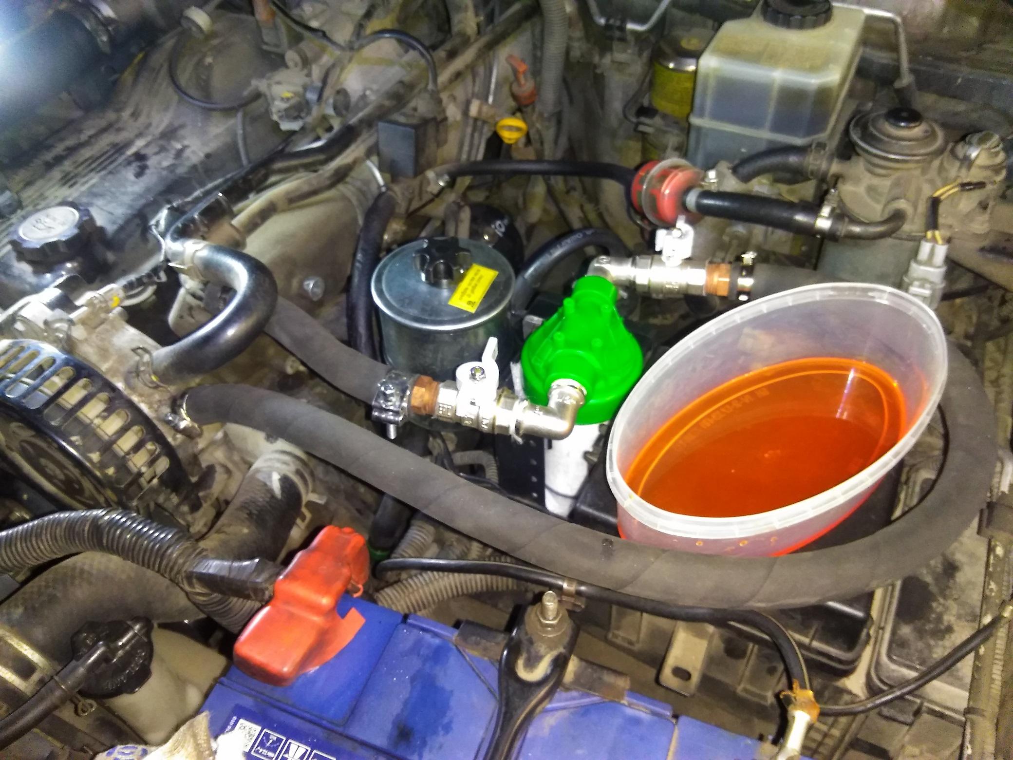

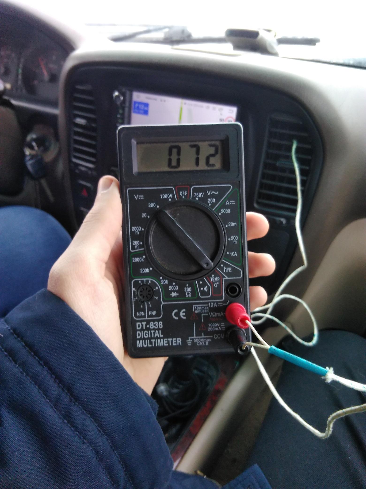

Внедрил сегодня фильтр в систему:
Сразу пришлось на дачу мотнуться.
По дороге решил температуру на ходу замерить - сын помог.
на улице -3 С, трасса, скорость 90км/чIMG_20220122_153045.thumb.jpg.dc8d4533ba13615bb3f79867a5c7e4cc.jpg
Печка жарила сильнее чем обычно - температуру уменьшал.
Думаю, что фильтр ограничил поток, поэтому температура в системе возросла.

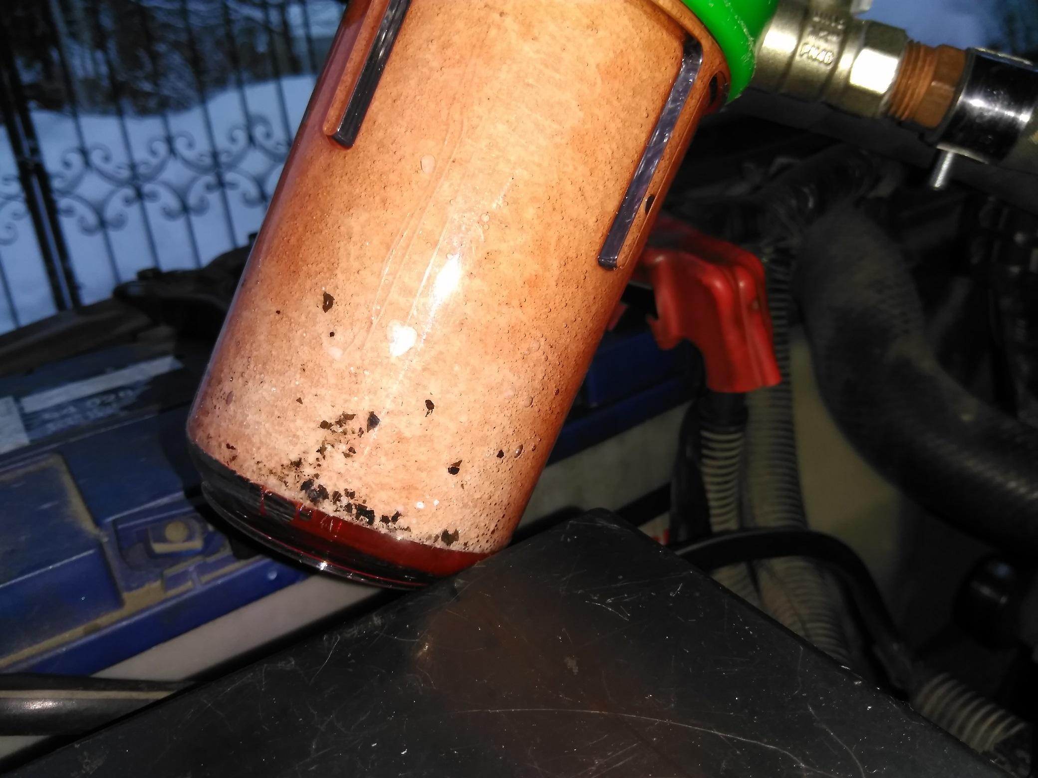

Результат работы фильтра через 60км пробега:
Завтра на холодную солью осадок - будет виднее.
Посмотрел по записям: антифриз менял 30.12.2013 на 261 500км. Сейчас 349 000км. Получается 87 500 км и 8 лет. Пора менять!
Антифриз прозрачный. Пофильтруем - увидим что осело.
Антифриз концентрат "Toyota LONG LIFE COOLANT"

Жива моя тема с колбами и фильтрами =)
Есть одно ВАЖНОЕ НО - колбу брать для горячей воды, с температурой рабочей 90 -110, для холодной трескается со временем... Или металлическую - естественно тоже для горячей воды. Да не прозрачная, но если стало хуже греть - значит фильтр забился.
  • Откуда: Питер В.О.
  • Машина: ТЛК 80 VX TD ручка. Уже не стандарт
Bratok_xxl   Ты бы хоть ссылку дал где прозрачную для горячей воды продают ?  Я вот у нас нигде не нашёл.
то PashKent потом расскажеш как колба себя ведет - не раздувает?
