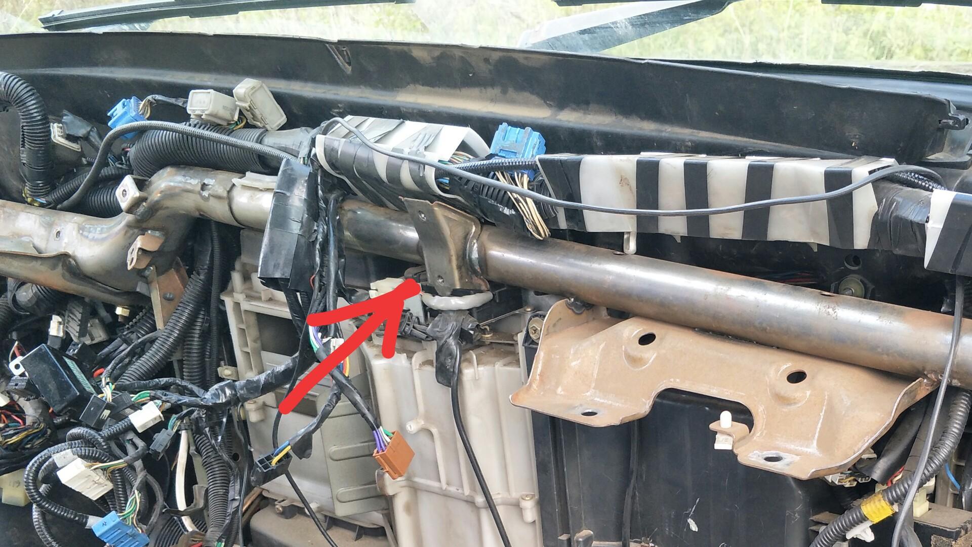

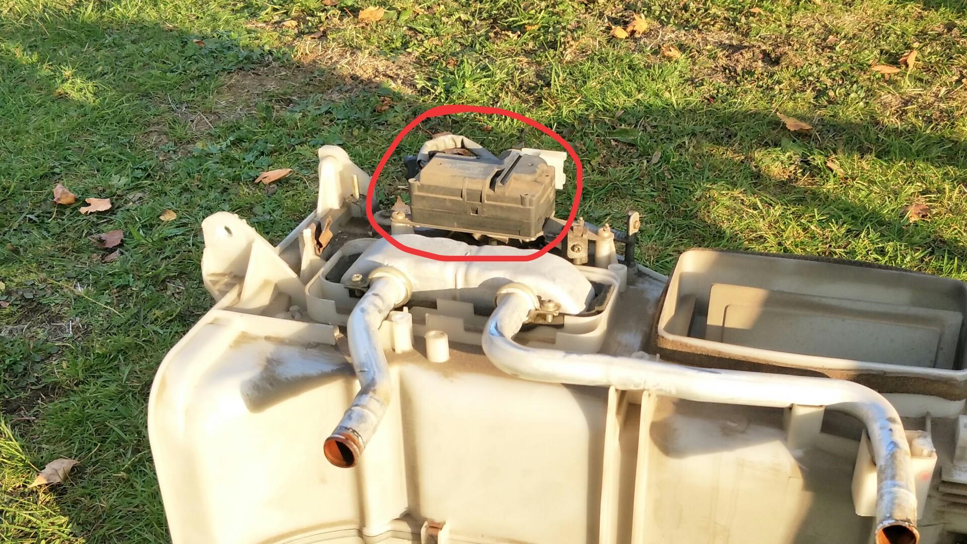

Это он

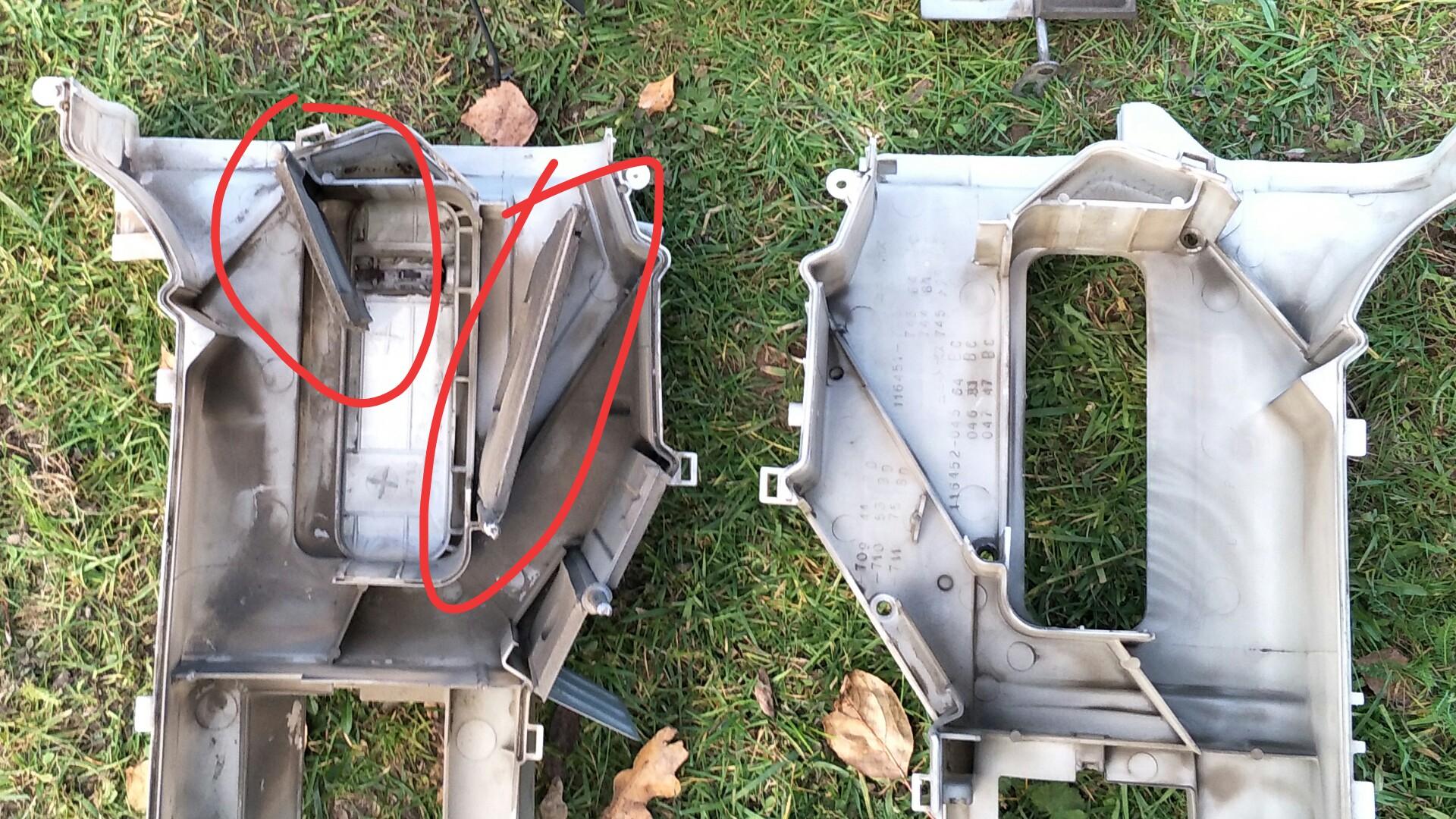

Это перепускные заслонки Которые двигает этот привод.
 У меня эти заслонки были некорректно отрегулированы и было всегда подмешивание холодного воздуха (короткая заслонка не плотно прилегала. После регулировки и химозной чистки радиатора отопителя, который тоже был знатно загажен, печка греть стала знатно.

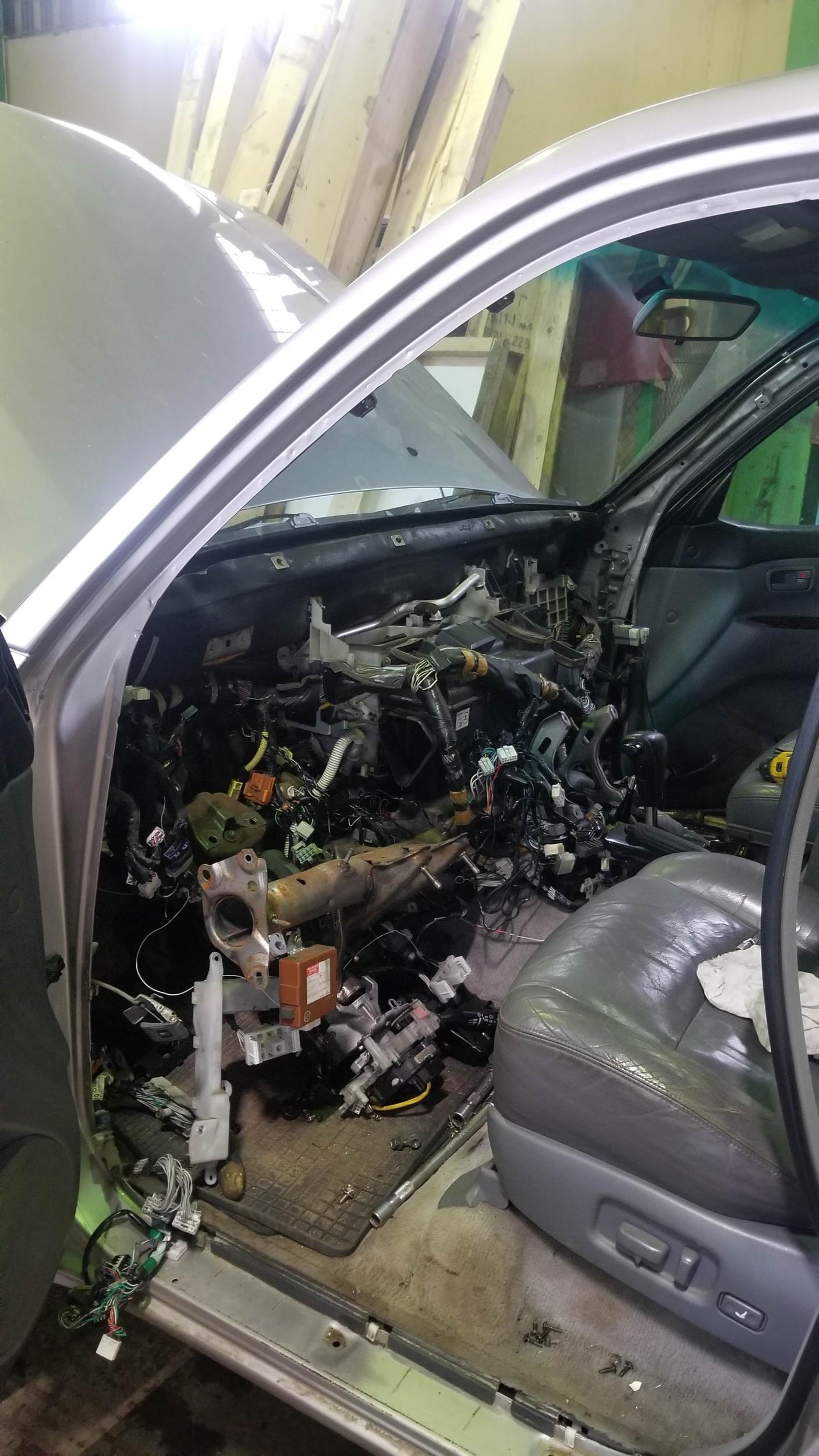

М.б. кому пригодится
Изменено пользователем PashKent

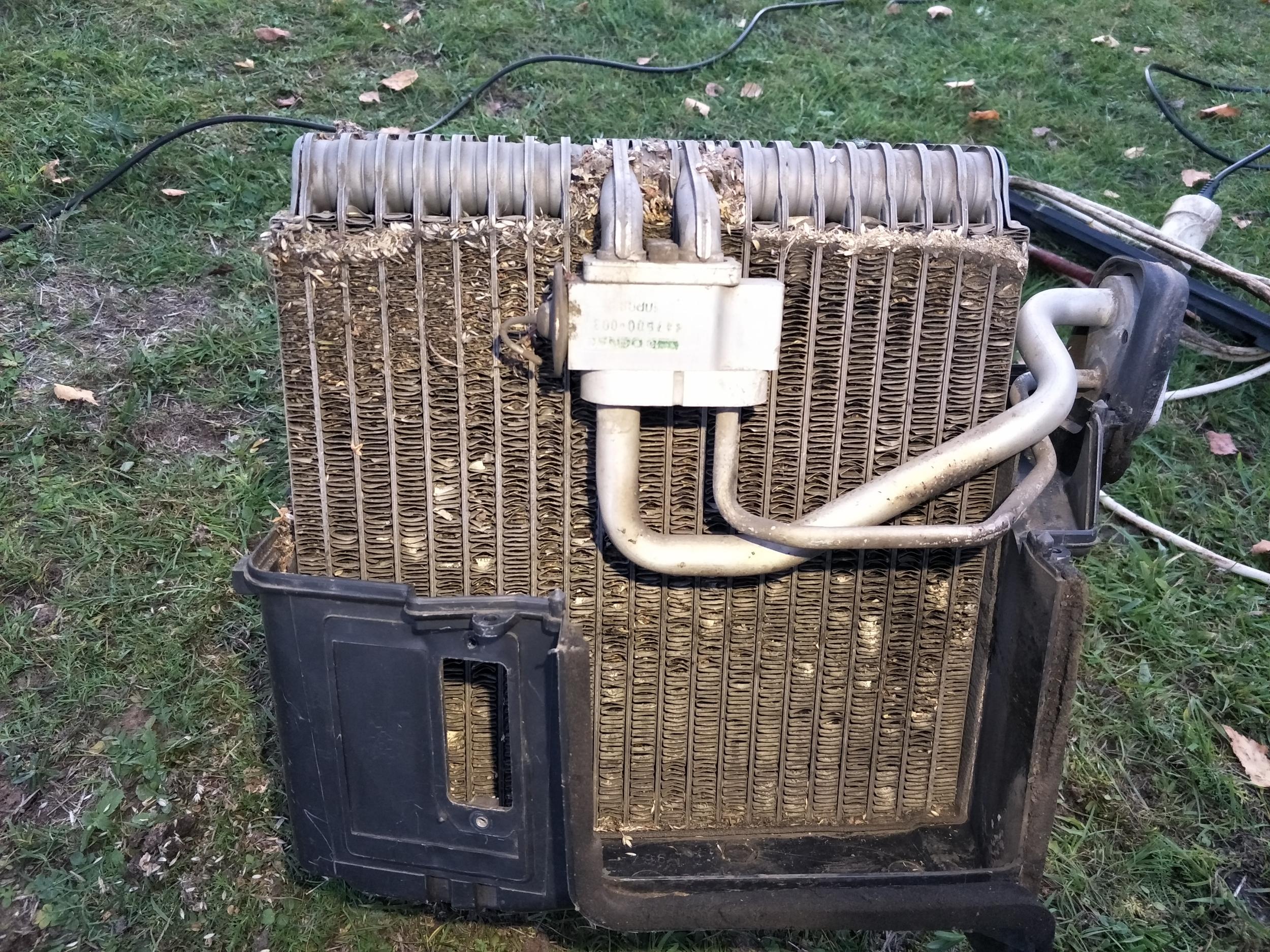

Именно так и было, отмывал все детальки, у 80ки нет салонного фильтра, от того отопитель и подторпедное пространство загаживается весьма капитально. От того и 4 дня, но зато от многовековой пылищи подторпедное очистил. Один испаритель чего стоит IMG20211006174929.thumb.jpg.2f0903da4290ee576d7d17d2a8ce7ae9.jpg
Радиатор отопителя мыл кислотами и содой разогрев до кипения и то и то.. Только так отмылся.
